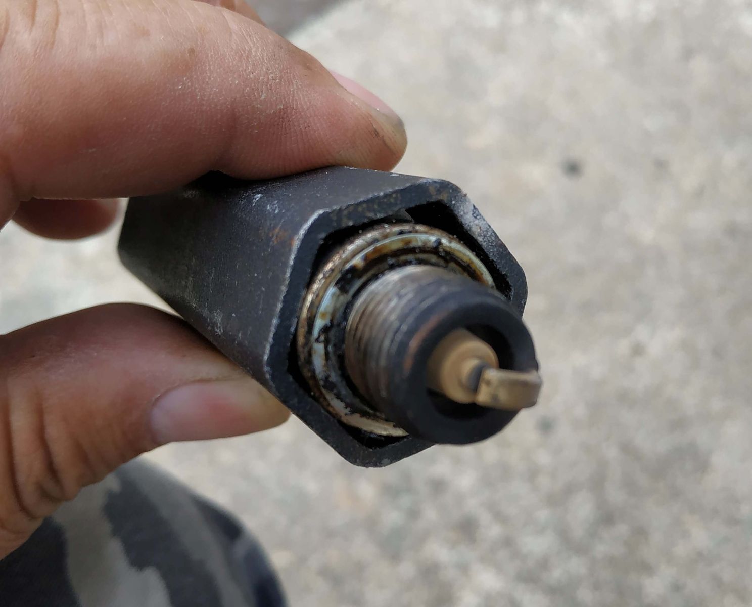

    Was mir so einfällt, da immer noch der Verdacht auf Nebenluft geäussert wird, könnte es sein, das er über den Luftfilter zuviel Luft bekommt? Laut Hersteller des Zylinders Filu oder Pipercross.
    Habe den originalfilter verbaut, aber dahinter nen großes Loch anstatt der 4 oder 5 kleinen. Zusätzlich habe ich noch 11 Naraku Zusatzfilter verbaut, das enspricht ca von der Filterfläche einem Filu. Die Zusatzfilter könnte ich einzeln verschliessen.
    Zündkerze zu hell, kein ansprechen auf den Startvergaser, wäre düse zu klein (eher weniger bei ner 100-er)
    alle anderen Symptome Düse zu groß
