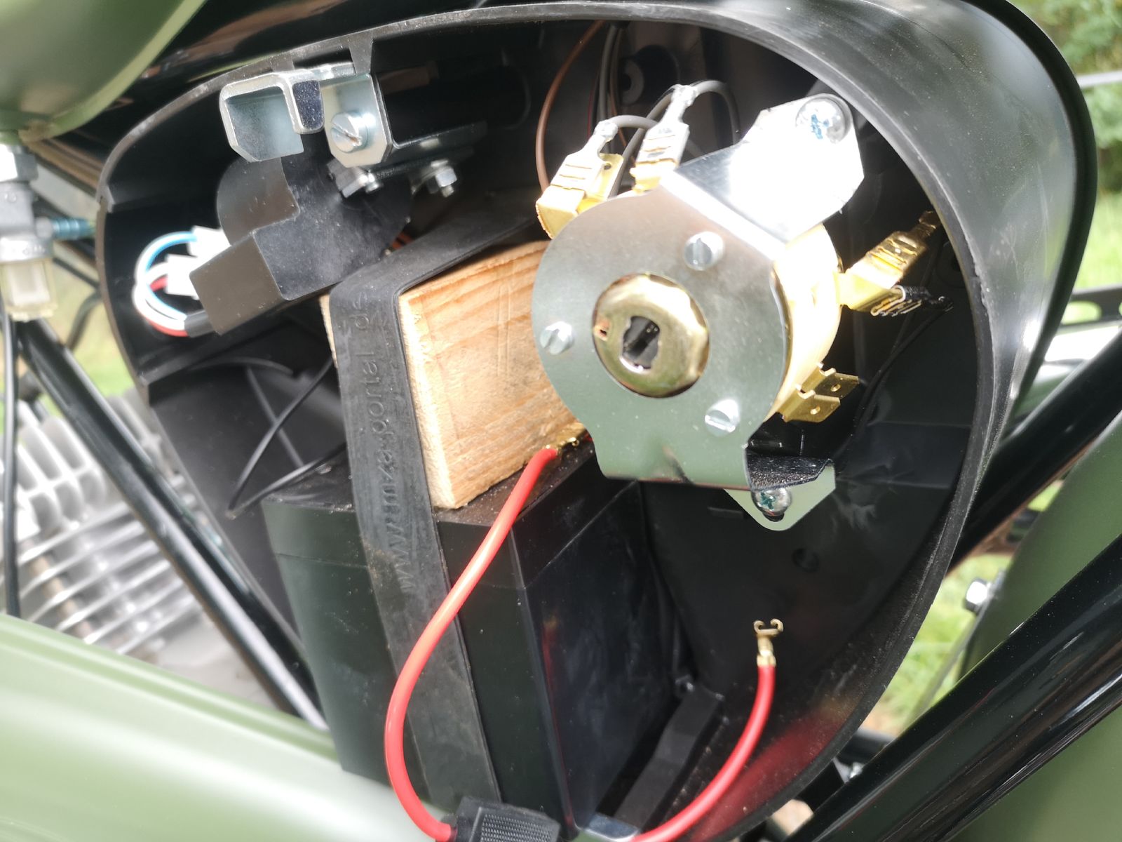

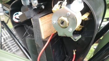

  • Ähm, na da wo es sich von der Sicherung gelöst hat.
    Auf dem Bild ist aber keine Sicherung zu sehen, ist die Sicherung nur von der Perspektive nicht zu sehen oder gibt es keine ?
    Das Kabel von Batterie Plus geht normal über eine Sicherung 5A an Klemme 30
  • Erstmal danke für deine schnelle Antwort... Du ich hab von Elektronik leider null Ahnung. Das rote Kabel ist zweigeteilt und geht unten in des kleine schwarze Kästchen unterhalb des Zündschloss, darin befindet sich eine 7,5A flachsierung. Links ist das Kabel an dem Zündschloss dran und rechts hat es sich gelöst. Hab aber keine Ahnung auf welche Klemme das Kabel wieder drauf geklemmt gehört.
    kann irgendwas kaputt gehen wenn ich es einfach durchprobiere?

  • Also ich sehe da kein schwarzes Kästchen unterhalb des Zündschloss, auch kein rotes Kabel was zweigeteilt ist.
    Ich sehe da nur ein rotes was am Akku dran ist und dessen anderes Ende in der Luft hängt.
    Vielleicht solltest du mal Bilder machen, wo das zu sehen ist.
  • Ich Habs gelöst... Mein erstes Simson Problemchen ??? fand auf google ein Bild vom schloß und da war ersichtlich in welche Richtung das abgegangen ging. Also konnten es eigentlich nur 2 Kontakte sein. Der erste Versuch hat Gott sei dank geklappt. Hab jetzt gleich die Klemme ein bisschen mit der flachzange enger gemacht und jetzt sitzt es stramm. ? Ich dank dir trotzdem für deine zeit.
    Schönen Abend gewünscht
    Das kommt an Klemme 30.
    Ich denke mal,der Sicherungskasten ist nicht mit auf dem Bild. Richtige Sicherung wäre 5A
    Auch an die elite Tausend Dank... Werd ich mal probieren mit der 5er... Verbaut wurde 7,5 und die sind bei uns recht schwer grad im Laden zu bekommen. Mußte das letztemal schon ein Kombi Set für 3euronen kaufen da da wenigstens 1 drin war.
