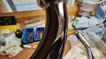

  • Zum positiven. Die Bestellung jetzt war die erste die Vernünftig verpackt war.
    Ansonsten beide Krümmer oval und die Kalotten Version mit dickem Kratzer. Jeweils 32mm Version mit 30mm Innendurchmesser.
    Qualitätssicherung gleich null ?
  • Der unterschiedliche Durchmesser kommt von der Bearbeitung. Tut dem ganzen aber nichts zur Sachen wenn die Schelle drauf kommt wird es trotzdem dicht.
    Den Kratzer würde ich nicht akzeptieren.

    Najaa... also wenn nach der ersten Regenfahrt der Krümmer genau an dem Kratzer anfängt zu gammeln, fänd ich das auch nich soo dolle... ;)
    Auch wenn der Krümmer "nix" kostet, sollte der Vertreiber nicht gleich davon ausgehen, dass solche optischen Mängel der Kunde nun halt in Kauf nehmen muss.
    Ich würde einfach Umtauschen lassen und gut.

    nur weil du wie es scheint nix von Putzen hältst und dir dicke Kratzer auf einem neuen Produkt egal sind heißt es nicht das andere damit leben müssen.
    Umtausch ist leider nicht möglich weil er keine bessere Qualität liefern kann.
    dann tu das, wenn du mit dem Kratzer nich leben kannst
    Kratzer ist das eine. Der Krümmer der nicht maßhaltig ist das andere.
    Der Schein mag hin und wieder trügen ;)
    Da dieses Bauteil sowieso der Witterung (Wasser, Salz, Schmutz, etc) ausgesetzt ist, werden Unregelmäßigkeiten in der OF nicht ausbleiben. Verfärbungen aufgrund des Hitzeeintrags ebenso. Dadurch wird die Korrosionsbeständigkeit ohnehin eingeschränkt. Davon auszugehen, das eine unverletzte Chromschicht hier ewig bestand hat, ist ziemlich naiv. Aber gut, es sind deine Teile, du wirst das schon machen.
    TEAM SAUSTAHL
  • Was ist das den bitte für ne Logik!? Wenn ich nen neues Auto im Autohaus hole und das hat nen fetten Kratzer an der Stoßstange, wird der Verkäufer auch nicht sagen ja das kann dir später auch noch passieren. Absolut lächerlich.
    Die Ovalität bekommt man mit nem vernünftigen Werkzeug in den Griff aber da müsste ja bissel engineering reingesteckt werden...
    Hier wird wieder wie immer HighEnd versprochen und LowEnd geliefert und da brauch man auch nix schön reden.
