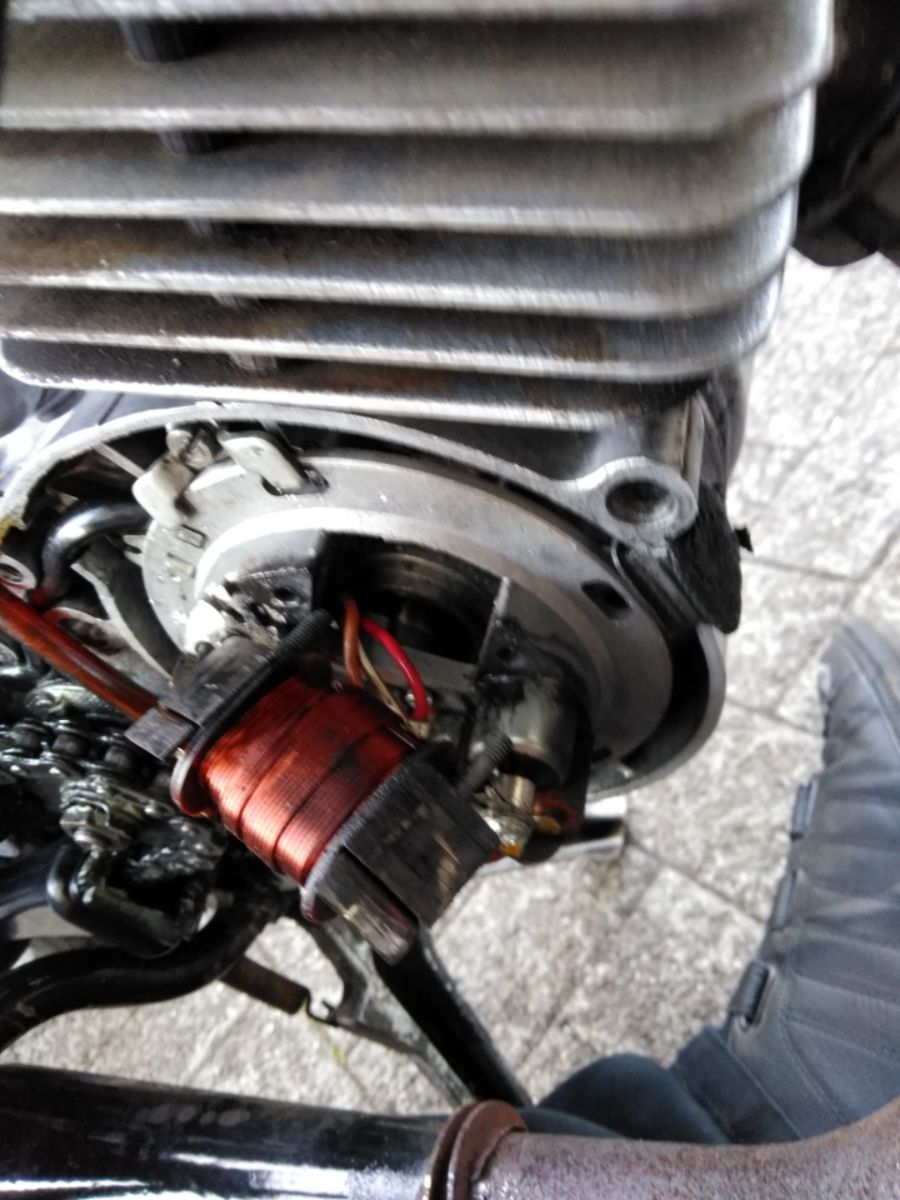

Vorgestern hatte ich keinen guten Tag.
War in der Waschbox um den Dreck der letzten Touren runter zu bekommen. Ich lass das Mofa immer laufen während dem Abdampfen, aber auf einmal Motor aus.... Versucht zu starten... Keine Chance. Nach ner halben Stunde trocknen in der Sonne immer noch nichts. Nach langem hin und her habe ich gesehen das ein Kabel an der Zündspule aboxidiert ist, Also schnell wieder rangetüdelt und nachdem sie lief dann nach Hause.
Zuhause habe ich dann einen neuen kabelschuh draufgemacht und auf der Probefahrt gemerkt das ich heftige Zündaussetzer habe.
Nach wechsel der Zündkerze, Zündkabel und diversen anderen versuchen habe ich dann den Lima Deckel abmontiert, als ich diesen dann abgenommen habe ist mir dann eine Mutter entgegen geflogen... Ende vom Lied... Eine Spule war lose .
Nachdem ich diese wieder festgeschraubt habe konnte ich auch wieder ohne Zündaussetzer fahren -
