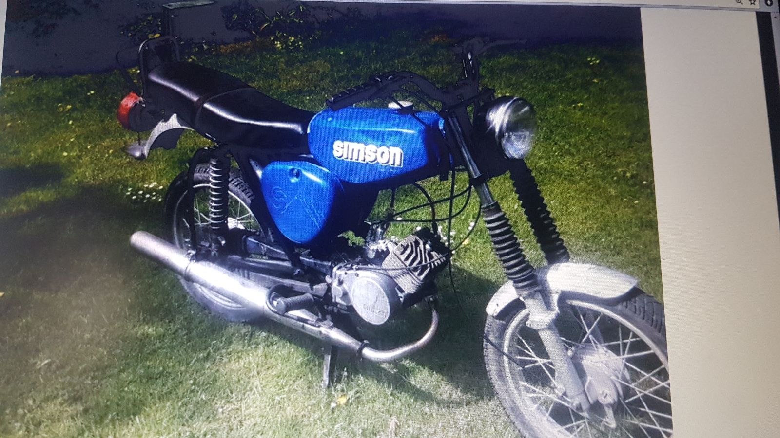

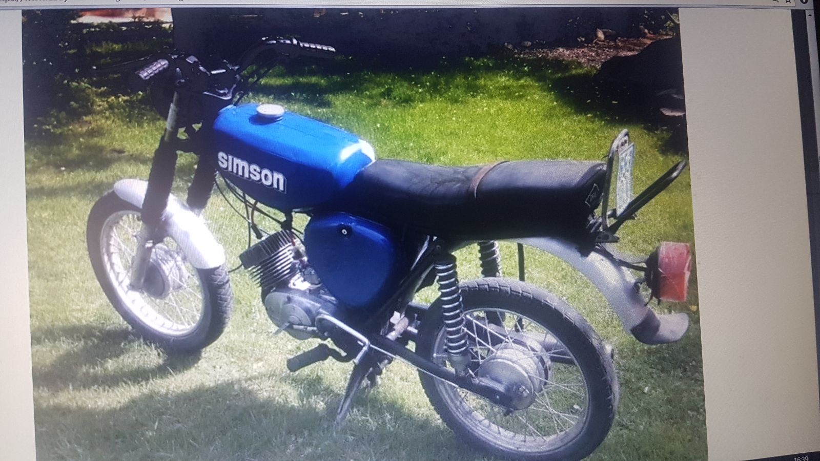

  • Dein Laienauge kann schnell getäuscht werden.
    Ich sehe zuerst einen hochgebogenen Obergurt und gekürzte Schutzbleche. Ansonsten hat das Moped die Merkmale einer S50 N, also ohne Blinker, ohne Soziusrasten, ohne Zündschloß.
    Ein Bild vom Typenschild und von der Rahmennummer wären hilfreich.
    Im Moment ist es ratsam, die Finger von Mopeds ohne Papiere oder die Papiere vom Verkäufer besorgen zu lassen. Es sind einfach zuviele Re-Importe im Umlauf.

  • Richtig in der Angabe steht S51 mit S50 Motor. Ich frag mal den Verkäufer ob er die Papiere beantragen kann und biete ihm dann auch gleich an die Kosten zu übernehmen. Der Preis ist 750 Euro Verhandlungsbasis bei der. Also vom Preis her schon ziemlich niedrig

    S51 mit S50 Motor
    und deshalb so ohne Betriebserlaubnis, weil nicht zulässig. S50 mit Motor S51: zulässig, da verbesserte Abgaswerte; S51 mit Motor S50: nein, da Verschlechterung der Werte.
    Ach ja, die Stoßdämpfer sind vermutlich zu lang.
    Das kostet bei der KBA 23€, wenn er das nicht zahlen will, dann ist jede weitere Diskussion überflüssig.
    Bastelhaufen ohne Ausstattung (Blinker, Zündschloss, N eben) ohne Betriebserlaubnis, die ist nicht günstig, sondern billig.

  • Die hat keine Sozius- (Beifahrer) Fußrasten.
    Bei der N Ausführung wären dafür an der Schwinge die Halterungen.
    Bei den Ungarn-Modellen wurden die weggelassen, da die in Ungarn nur als Solo-Maschinen gefahren werden durften.
    Eine Hupe ist auch nicht vorhanden. Ein weiterer Hinweis auf ein Ungarn-Modell.
    Wenn Du die Rahmennummer hast, dann kannst Du sie dem User HalloStege schicken.
    Der kann Dir genau sagen ob es ein Re-Import ist.
    Hier würde ich auch die Finger weg lassen wenn keine KBA-Papiere dazu sind.

  • Vielen Dank,
    ich werde mir das jetzt nicht mal mehr anschauen. Bin jetzt auf der suche nach einer gescheiden S51. Im Internet sind zum Teil welche drinnen wo das Baujahr und die Fahrgestellnummer nicht zusammen passen nach dieser Seite https://www.tkm-racing.com/pic…Rahmennummern_Moped_g.pdf . Habt ihr eine Vorstellung was man für eine S51 zahlt? Komme aus Bayern und die meisten werden in der ehemaligen DDR verkauft. Da müsste ich quasi immer die Katze im Sack kaufen. Vielen Dank. Super nett seid ihr!
