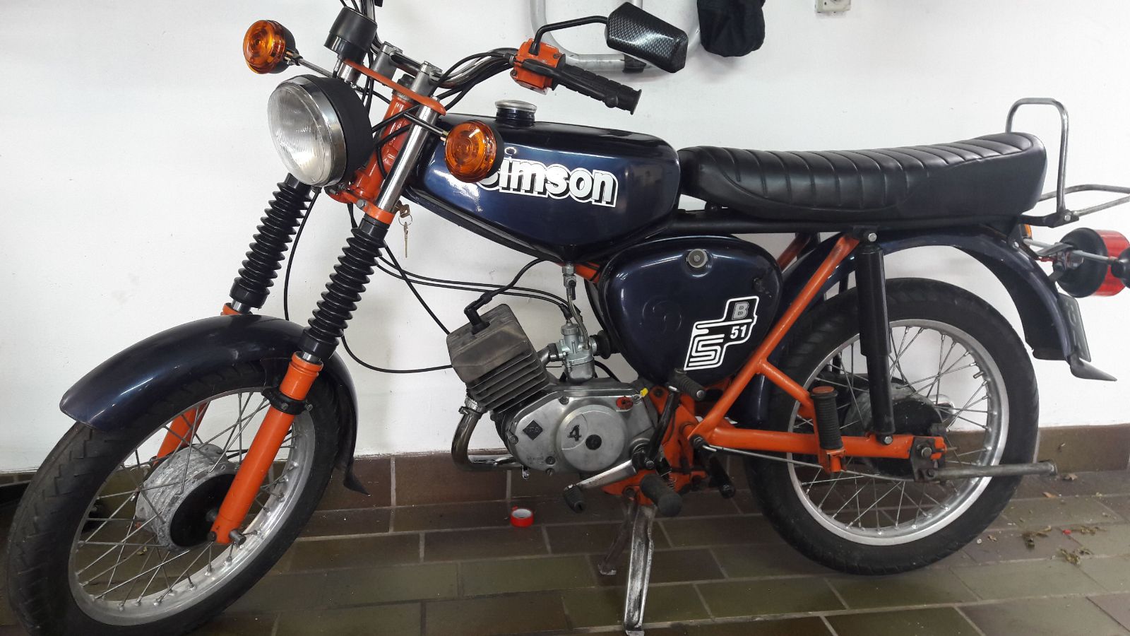

    Ps.: ein paar Bilder von deinem Möp wären schön :) .

  • Hmm jaein, man kann durchaus etwas mit einem Anhänger, den es so für die Simson´s gibt transportieren aber längere Strecken würde ich damit nicht (mehr) fahren.
    Danke für den Tipp!
    Hab mal ein Bild dazu gepackt.
    Ist übrigens eine 4-Gang.
