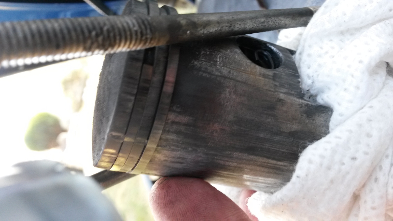

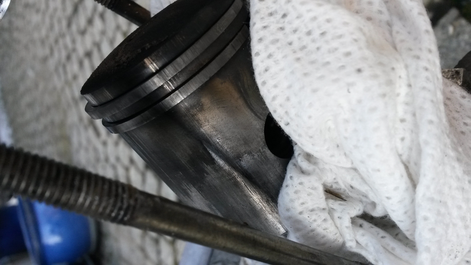

ich bin gerade zum ersten mal diese Saison mit meiner S51 gefahren und nachdem sie nur noch 50 gepackt hat ging der Motor plötzlich aus, es rasselte zwar etwas aus dem Bereich des Zylinders jedoch blockierte kein Rad oder so. Laut Vorbesitzer ist der Motor gerade erst mit ca 500 km eingefahren worden und Öl hatte ich auch. Ich habe Zuhause dann mal versucht sie mit ein paar Kicks anzumachen jedoch ohne Erfolg aber Widerstand beim Kicken war da. Ich habe den Zylinder abgebaut und offensichtlich ist es kein richtiger Kolbenfresser bzw mir ist nichts an schlimmen Schleifspuren aufgefallen nur sind die Kolbenringe an der einen Seite richtig reingedrückt und auf der gegenüberliegenden Seite entsprechend stehen sie etwas weiter heraus. War das ein Kolbenklemmer? und was würdet ihr an meiner Stelle jetzt machen? Ich gehe davon aus, dass ich einen neuen Kolben mit Ringen brauche aber muss ich noch mehr tauschen und wie hoch schätzt ihr den Schaden ein?

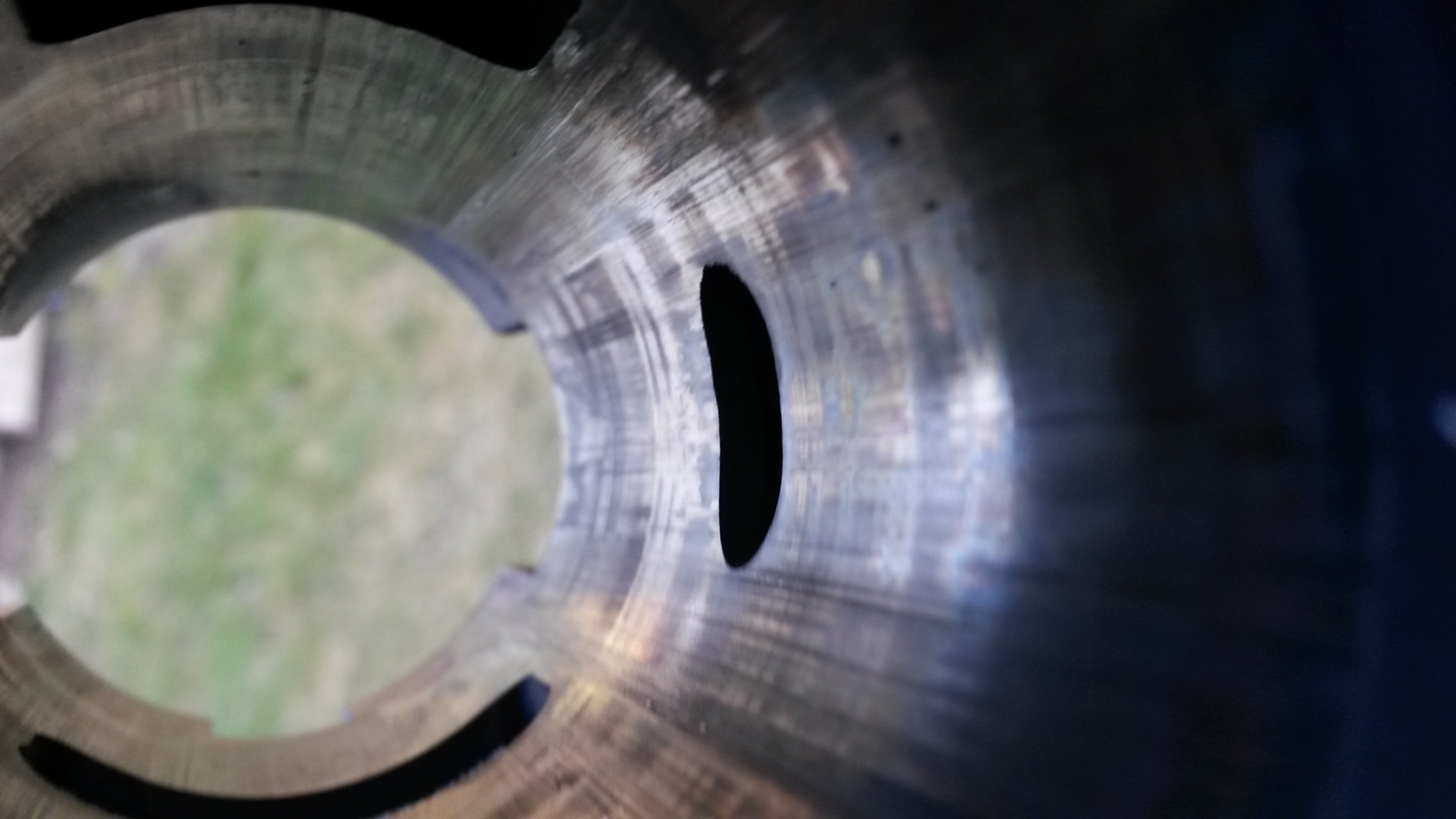

Der Motor läuft garantiert länger als 500km. Hat ja schon richtige Riefen, Schleifspuren sehe ich nichtmal mehr.

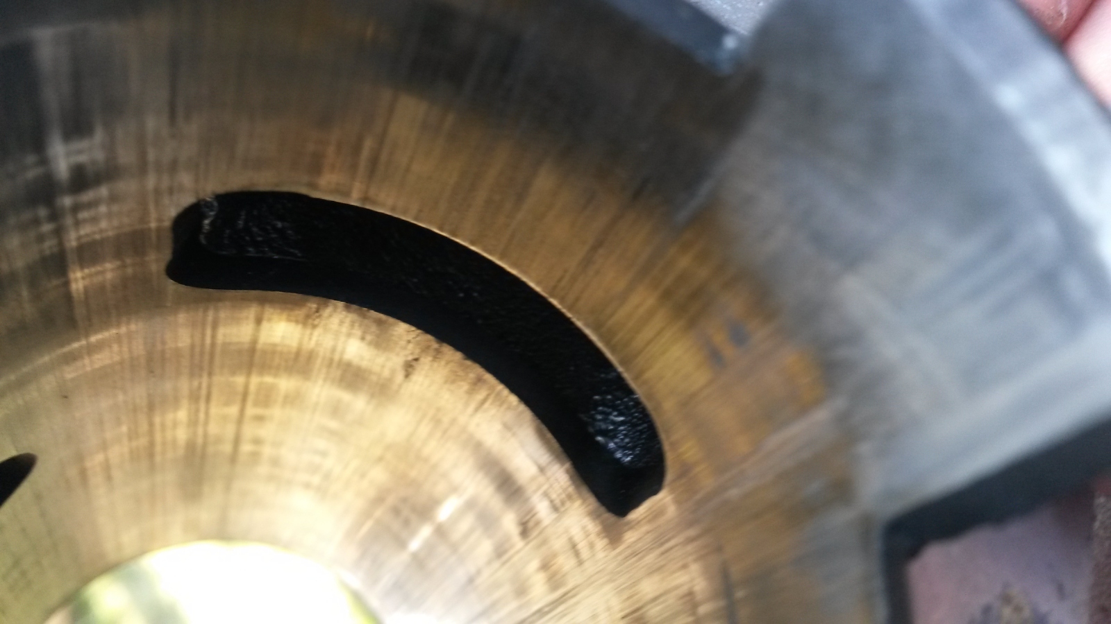

Dann hat er auf Bild 2 richtige Klemmspuren. Ich würde wenn es ein originalzylinder ist den schleifen lassen mit neuem Kolben. -

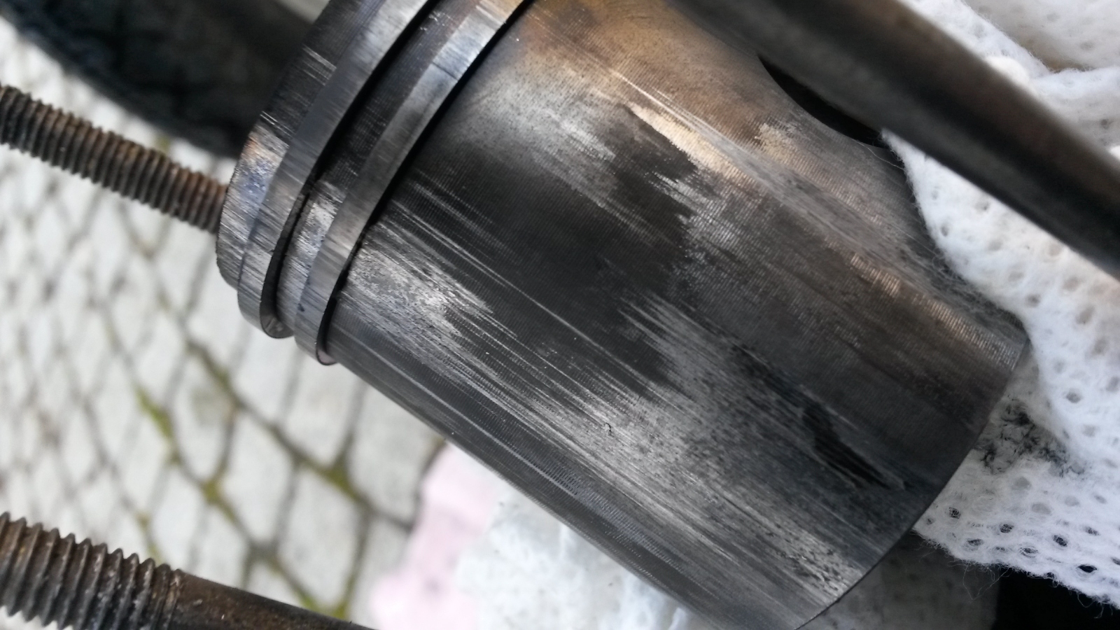

Also ganz ehrlich, das Kit sieht absolut scheiße aus.
Da sind deutlich richtige Laufspuren zu sehen. -
Der Kolben hat aber mal richtig am Zylinder genascht !
Einmal den Zylinder schleifen lassen, mit Barikit-Kolben und neu einfahren, würde ich sagen !!Die Barikit-Kolben findest du bei RZT im Sortiment und du kannst da auch deinen Zylinder Schleifen lassen. RZT soll da gute Arbeit abliefern, wenn es um das nacharbeiten der Kanalkanten und anpassen der Steuerzeiten geht. Frage aber bitte dort nach, was alles im Preis inbegriffen ist !! Denn es gibt himmelweite Qualitätsunterschiede zwischen MZA und Barikit.

Die Laufspuren in der Laufbuchse werden vom fresser kommen.
Wie schon erwähnt, Zylinder neu schleifen lassen. Barikitkolben sind natürlich gut. -

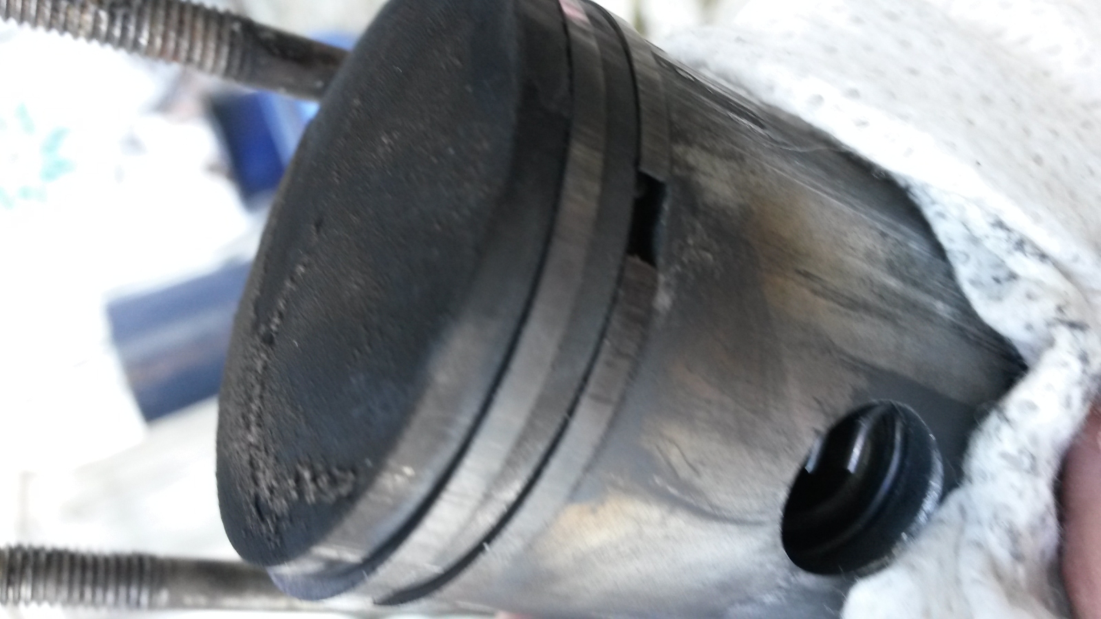

So verkohlt wie der Kolben ist, hat der deutlich mehr km gesehen.
