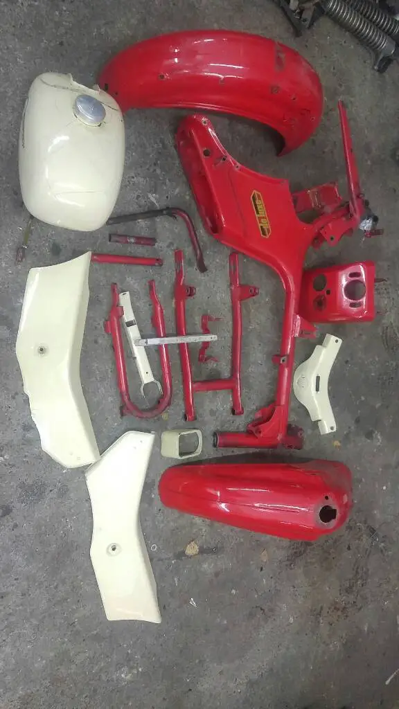

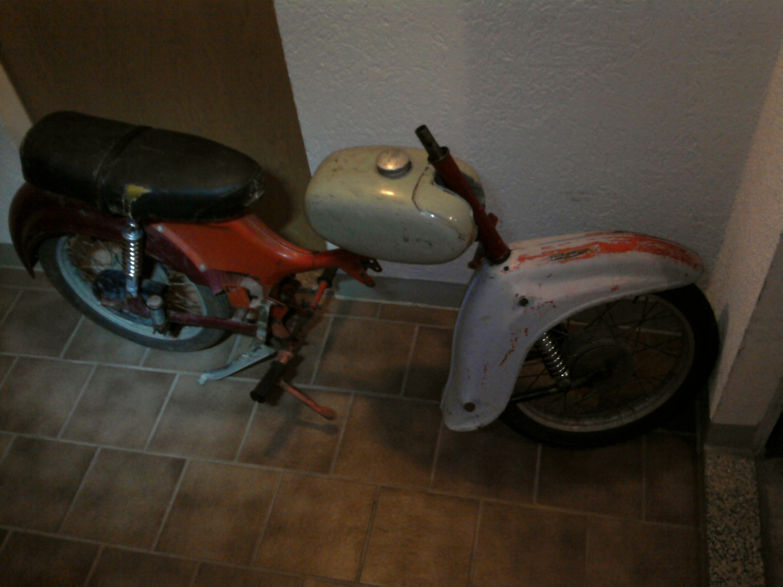

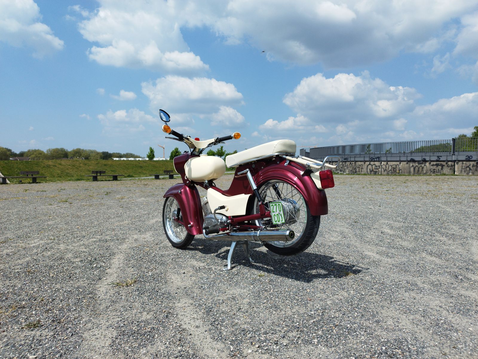

  • Hi, möchte hier mal mein aktuelles Restaurationsobjekt vorstellen:
    Alles in Allem war der Star in sehr gutem Zustand, allerdings entspricht das Ganze nicht meinen Vorstellungen und somit hab ich Ende der Saison mit dem Neuaufbau begonnen.
    Verbaut war bereits ein M54 Motor der grad beim Maul Tommy ist zum Aufbau. Wird regeneriert, das S63 Set von ZT kommt drauf, ein AOA2 Auspuff, neuer Vergaser und eine verstärkte Kupplung.

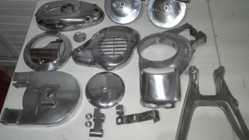

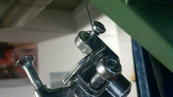

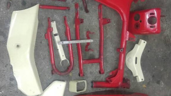

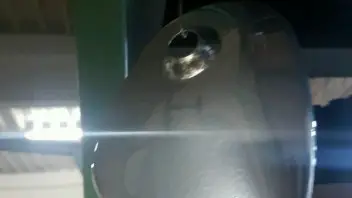

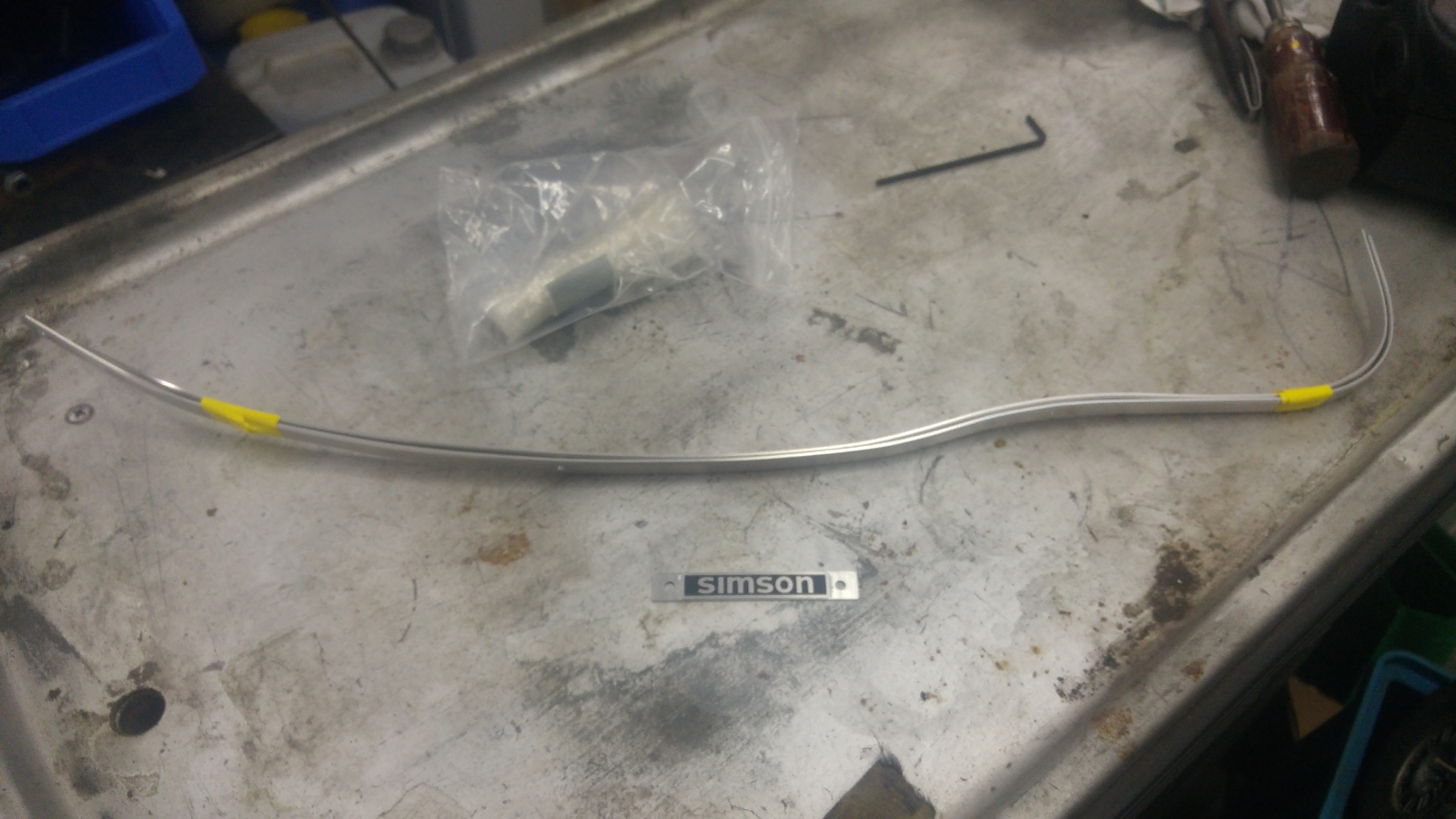

    Sämtliche Aluteile wurden poliert:

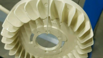

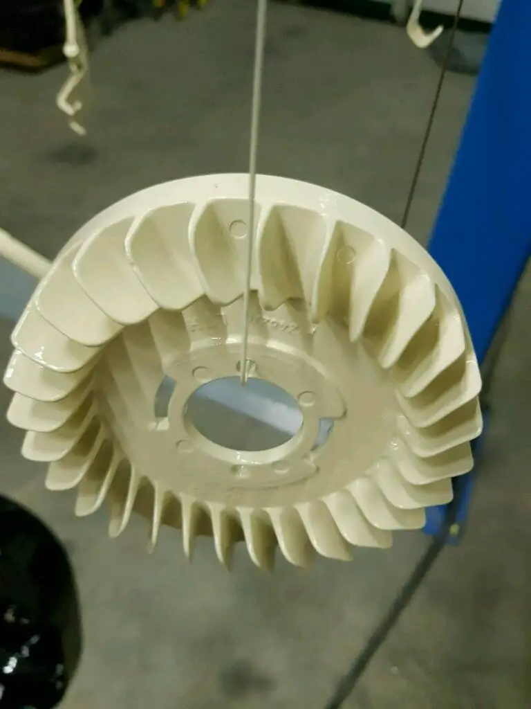

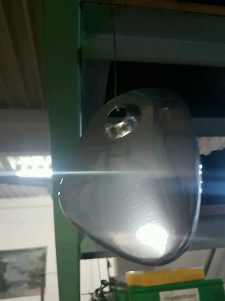

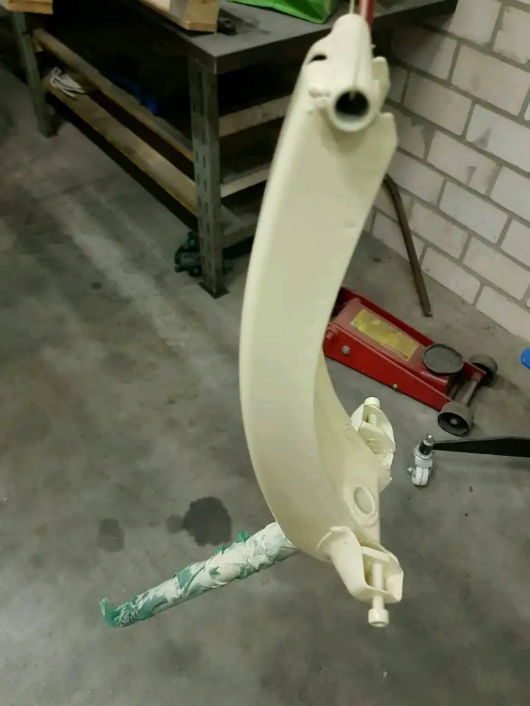

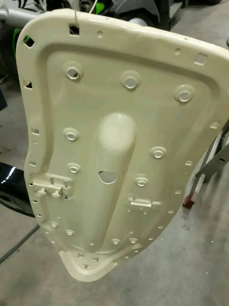

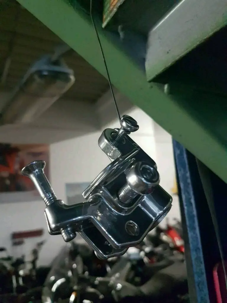

    Beim Spiegel und den Armaturen hab ich mir gedacht das polieren nicht aussehen oder sehr schwer werden würde also habe ich mit dem Pulverbeschichter das Chrompulver ausprobiert, hat er auch erstmalig probiert und sieht echt gut aus wie ich finde, div. Teile die nicht direkt sichtbar sind oder wo Lack eher schlecht wäre habe ich auch schonmal in RAL1015 Hellelfenbein pulvern lassen:

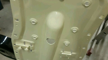

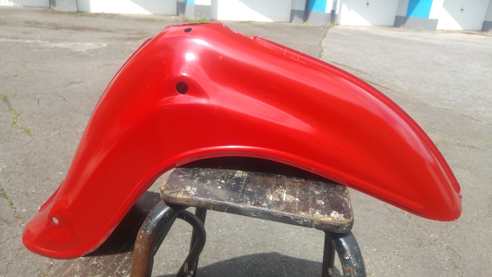

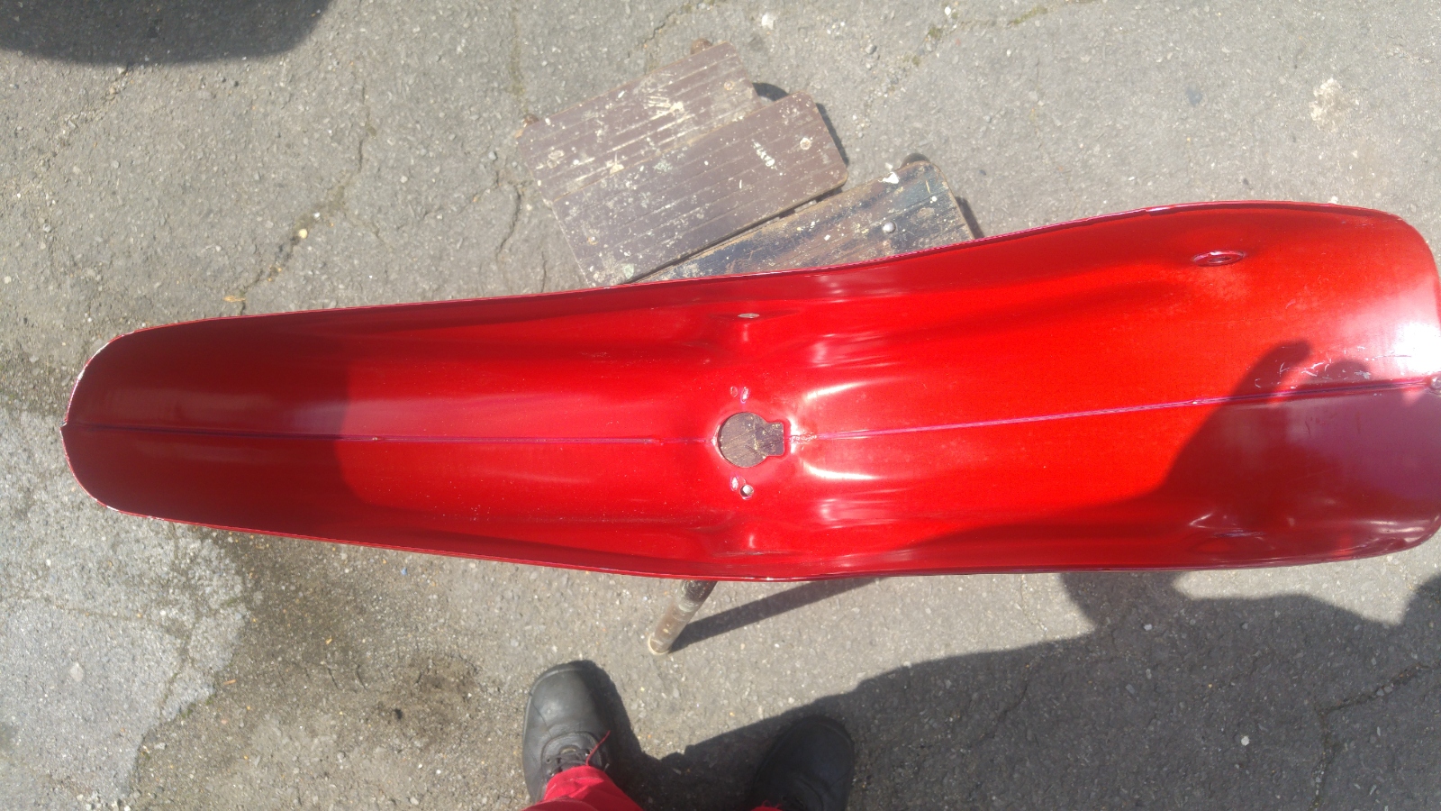

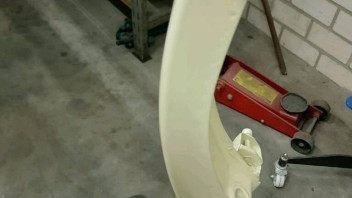

  • Beim vorderen Schutzblech musste ich mir was einfallen lassen, es war eine Beule an der Falz und unten hat es schon Karies gehabt.
    Bin dann zufällig auf Ebay fündig geworden und habe ein werksneues Schutzblech kaufen können:

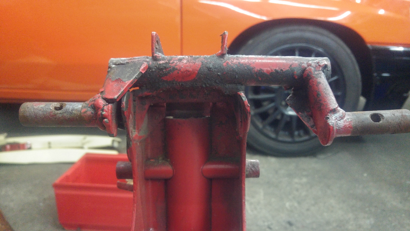

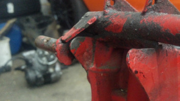

    Fußrastenträger wurde erneuert (Foto kommt, hab nur das Alte):

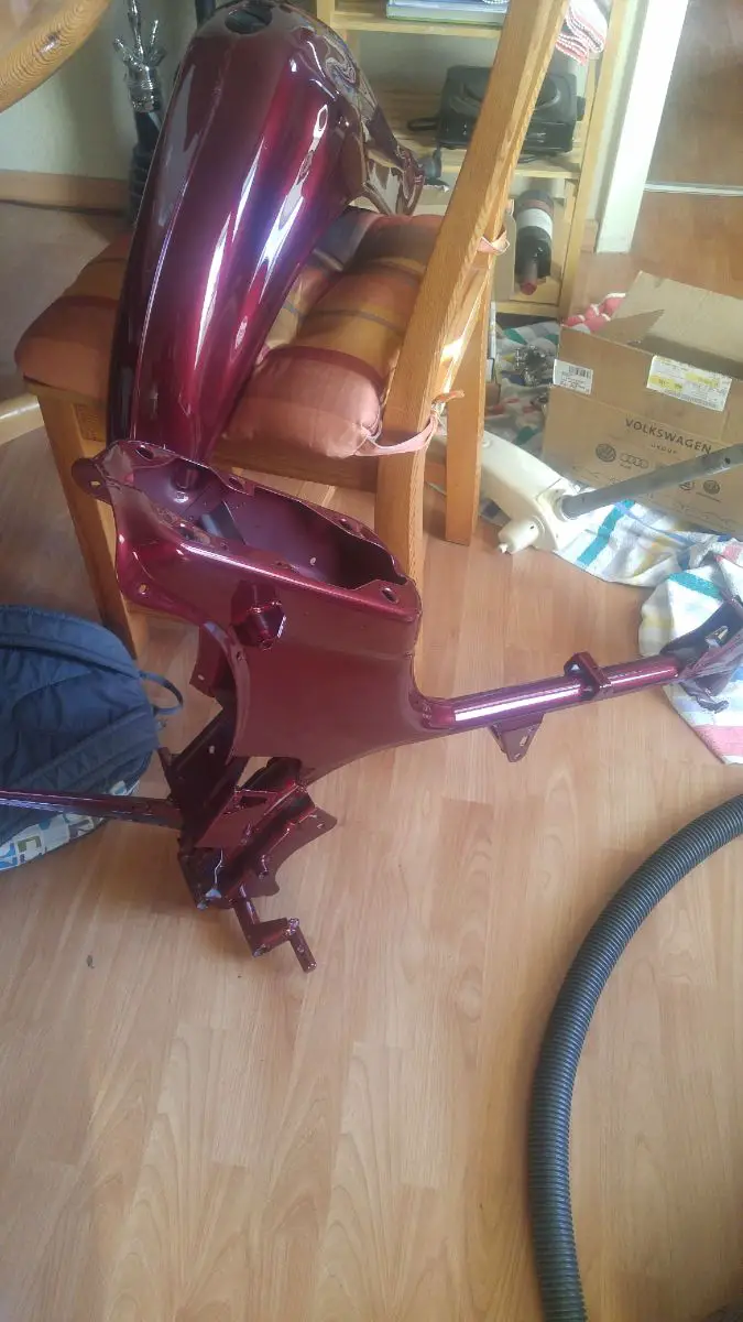

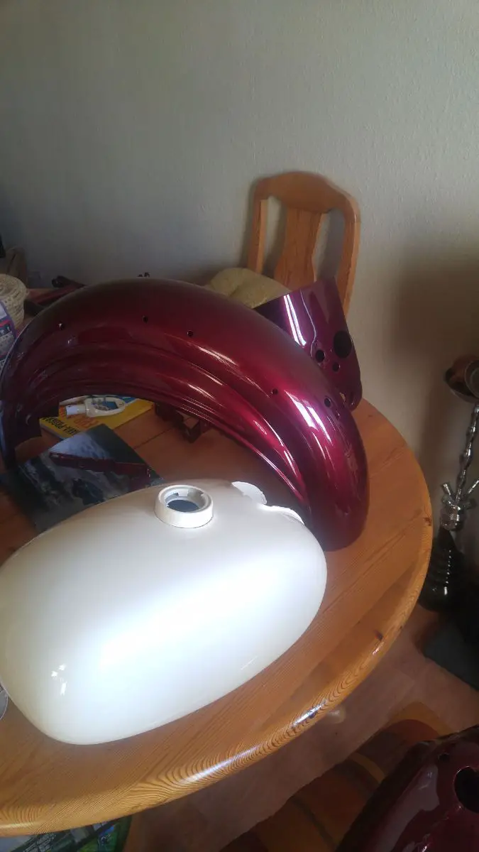

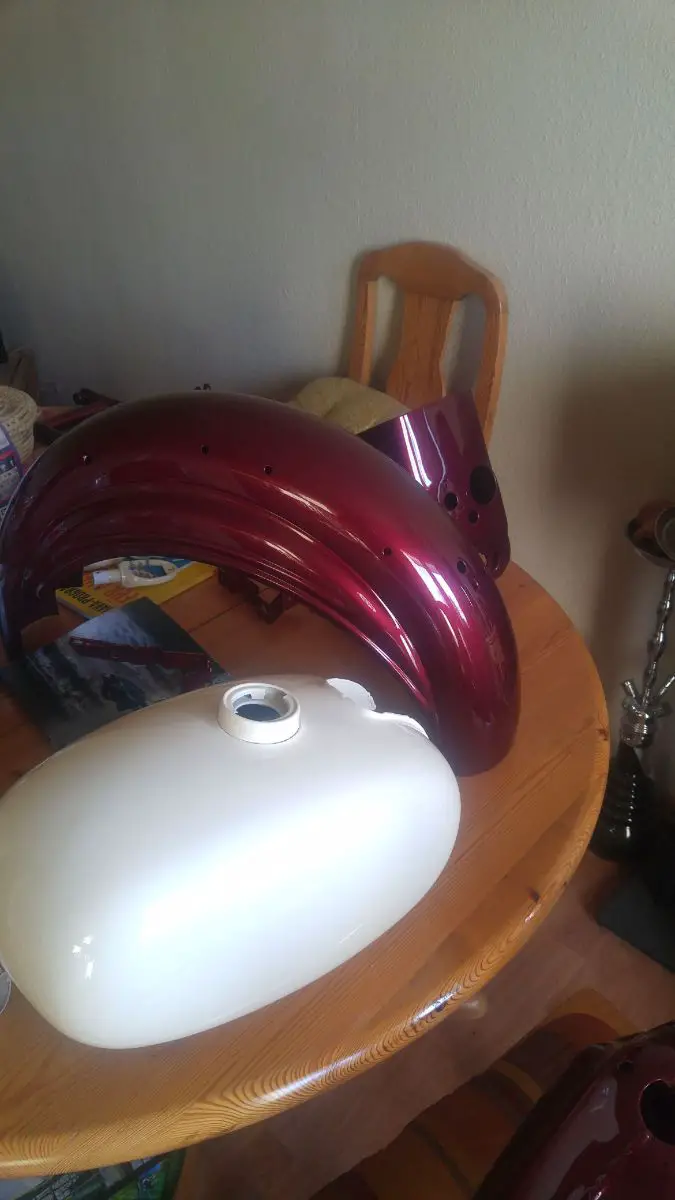

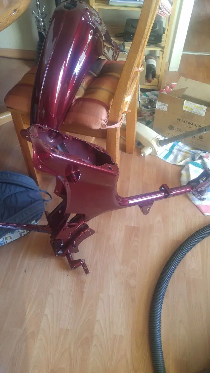

    Sämtliche anderen Teile sind sandgestrahlt und beim Lackierer.

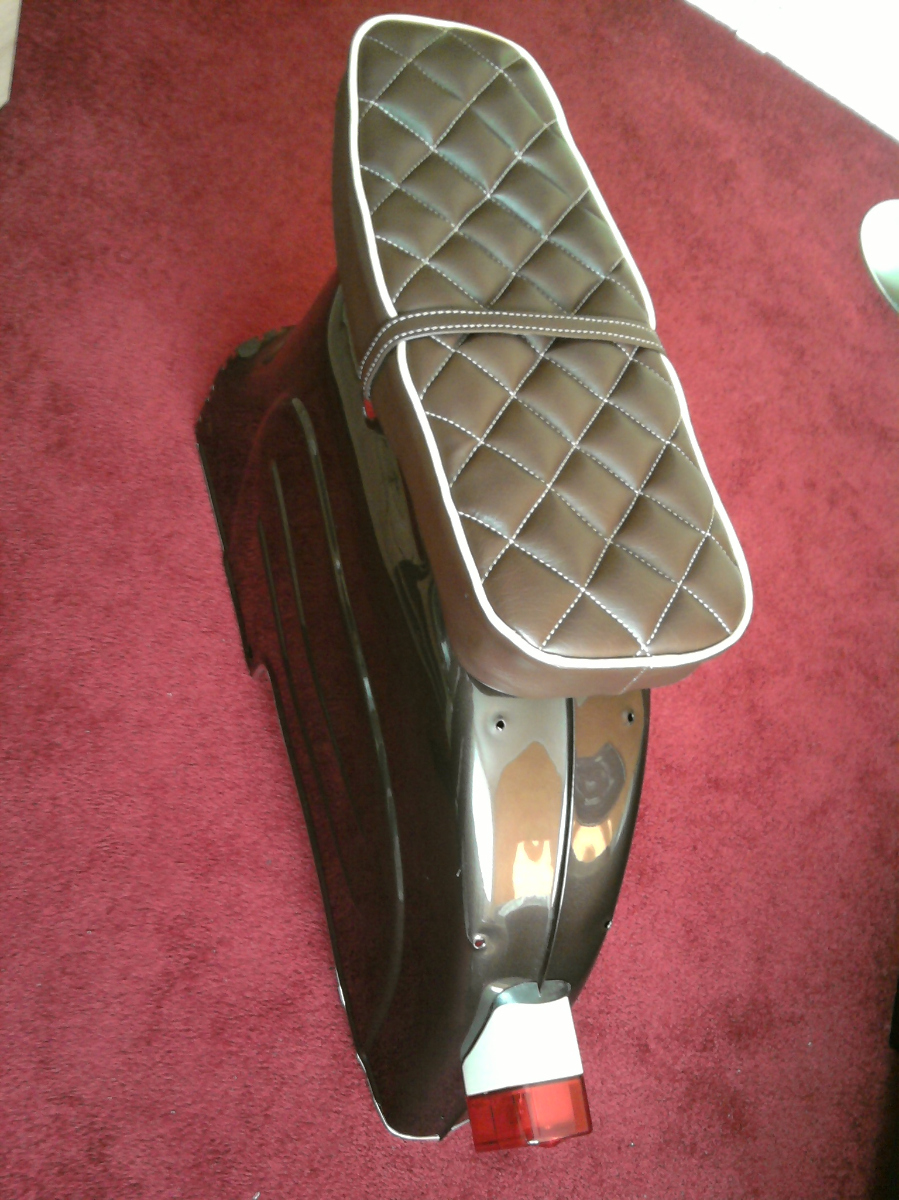

    Tank, Seitenbleche, Lenkerblech, Blinker und Verkleidung am Rücklicht werden RAL1015 bekommen.

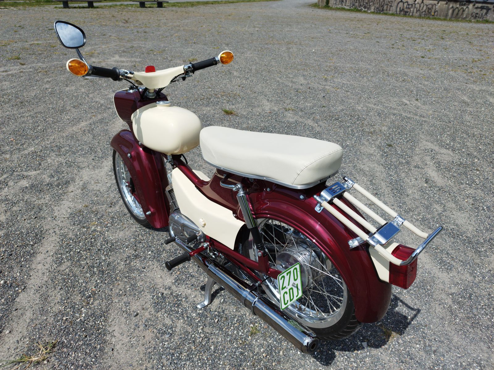

    Der Rest Chrysler Velvet Red Pearl.... hier mal ein Beispiel:
    Felgen werden grad komplettiert bei @bseQ, vorne 1,85 mit Sava 80/80 und hinten 2,15 mit 90/80, alles mit 4mm Speichen.
    Tiefer wird der Star auch, dieser Hochhaus Look (gerade vorne) gefällt mir überhaupt nicht.
    Ich habe 240mm Dämpfer gekauft die ich erstmal ausprobieren werde.
    Ansonsten kommt alles neu was nicht restauriert werden kann, also alle Schrauben, Lager, Bremsen, Bowdenzüge, Tacho, Griffe, Gummihülsen etc. etc.
    Kabelbaum fertige ich selber an dann weiß ich auch das vernünftige Kupferkabel verbaut sind und nicht der Aluschrott den man so fertig kaufen kann
    Werde immer mal wieder was posten...
    Ich bitte die Originalfetischisten sich hier nicht negativ auszulassen, ich baue den Star so auf wie er mir gefällt und das ist gut so...
  • Sieht ja echt vielversprechend aus .
    Beim Crompulvern hätte ich mal ne Frage .Ist das Hitzebeständig ? Könnte man da evtl. einen SL1 Auspuff wieder aufarbeiten ?
  • Es gibt hitzebeständige Pulverbeschichtungen, allerdings ist das alles keine echte Alternative da das nicht so viel Hitze ab kann, wie an auspuff teilweise anliegt.
    Ein Hitzeschild oder einen Seitendeckel vom Motor. Wahrscheinlich auch einen Gebläsedeckel kannst du damit pulvern lassen. Vielleicht auch den Auspuff. Aber den Krümmer auf keinen Fall. Das brennt weg. Und beim auspuff würde ich mich da auch nicht drauf verlassen.
    Abgesehen davon sind die Farben bei Hitzebeständigen Pulvern sehr eingeschränkt. Ich kenne nur schwarz und selbst das sieht irgendwie komisch aus. Also nicht richtig tief schwarz.
  • Ahoi, wie hast du den alten Fußrastenträger raus geflext? Man kommt doch da nicht so richtig ran um die originale Schweißnaht sinnvoll aufzuflexen.
    Aber ich kann es mir nicht verkneifen, warum wird nicht mal hier im Forum vor Teilen mit Originallack halt gemacht und vor dem sandstrahlen gegen ranzige getauscht? :-S
