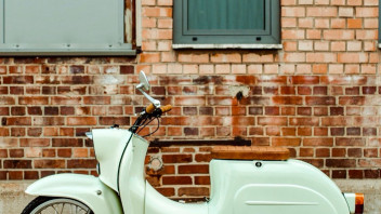

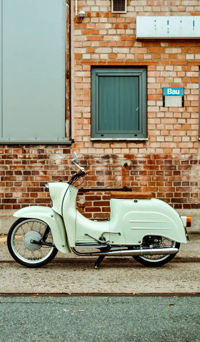

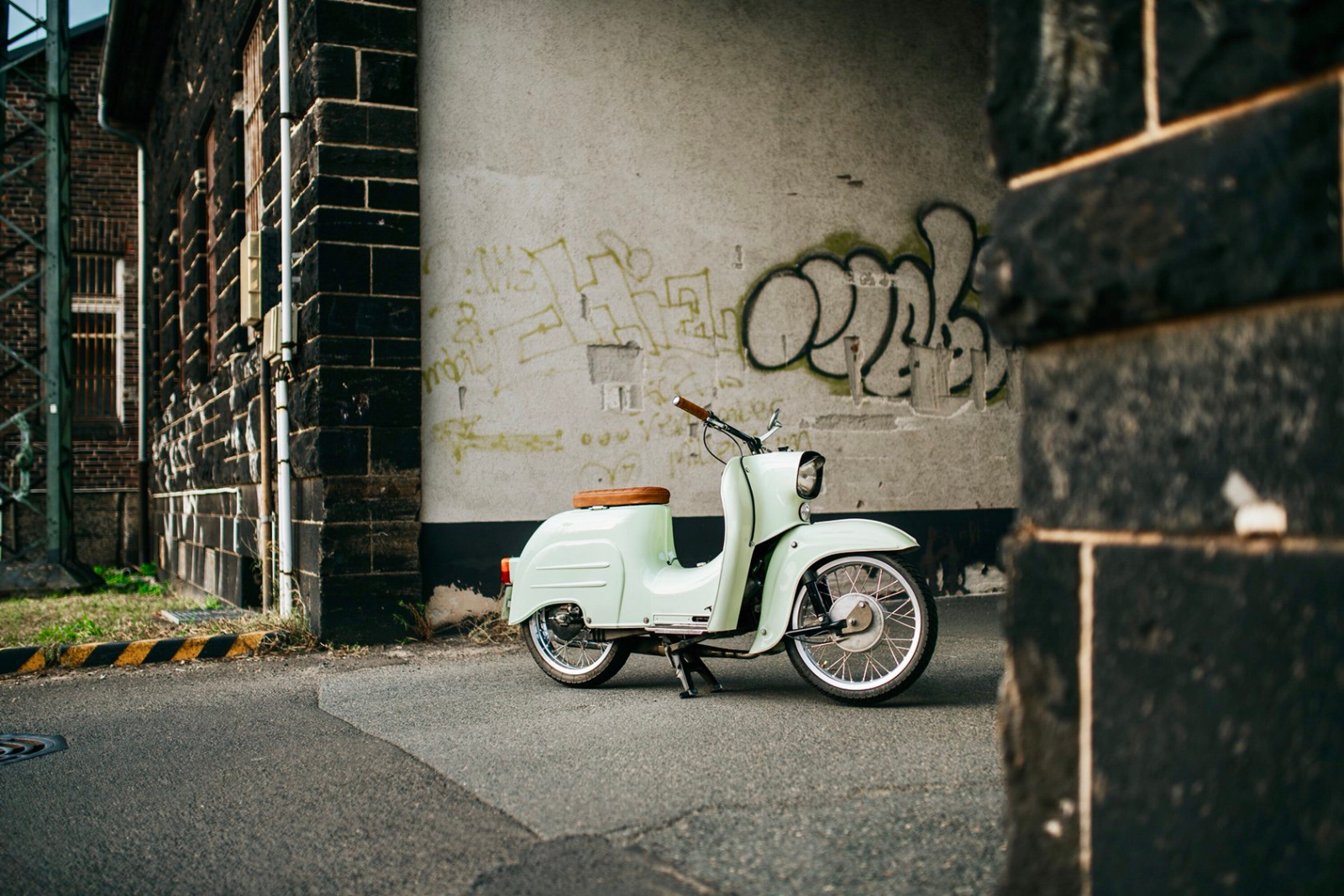

    Hier mal ein Beispielbild mit vorn 2,15 und 80/80 und hinten mit 2,5 und 90/80:
    Ist das deine? (sehr schick!)
    Könntest du mal bitte zwei Bilder von schräg seitlich machen, dass man Felge und überstehenden Reifen sehen kann. Je eins vorn und hinten?
    Kettenschläuche und Kasten würde ich bei solch einem Projekt weglassen. Dann steht das Rad auch mittig.
    Eben, so ist der Plan.

  • [quote='LOS AB 16','//www.simsonforum.de/wbb/index.php/Thread/97296-Star-Rad-Reifen-Kombination-vorn-schmal-hinten-breit/?postID=1453896#post1453896']...
    Nein,das ist nicht meine. Bei mir kommt aber die gleiche Rad - Reifenkombi drauf.
    Ich bin übrigens nicht perfekt und arbeite auch nicht daran. :D
    Gruß Matze

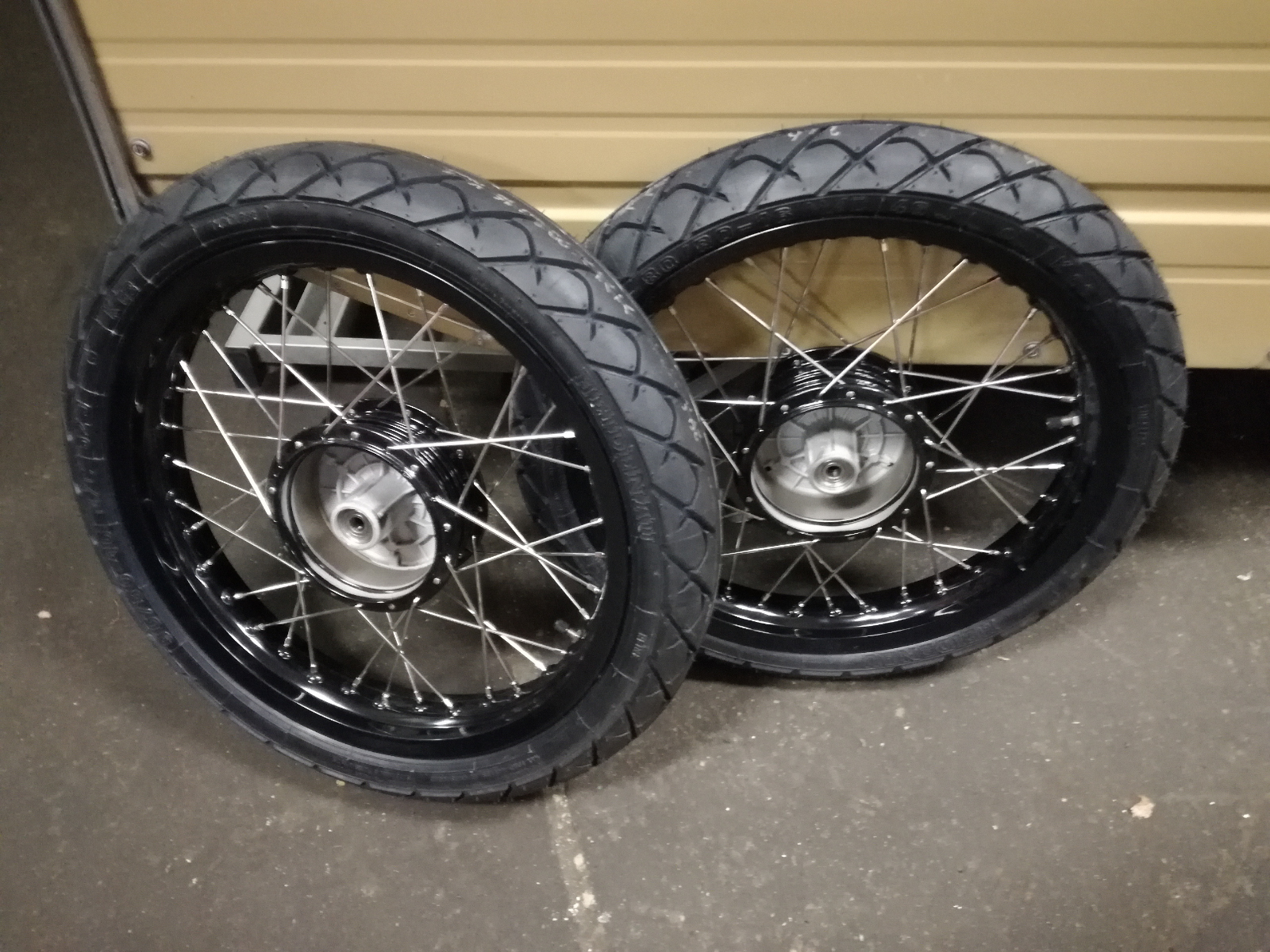

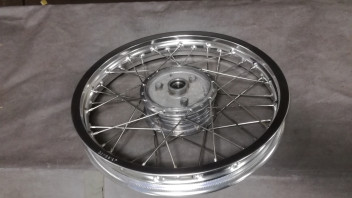

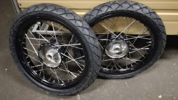

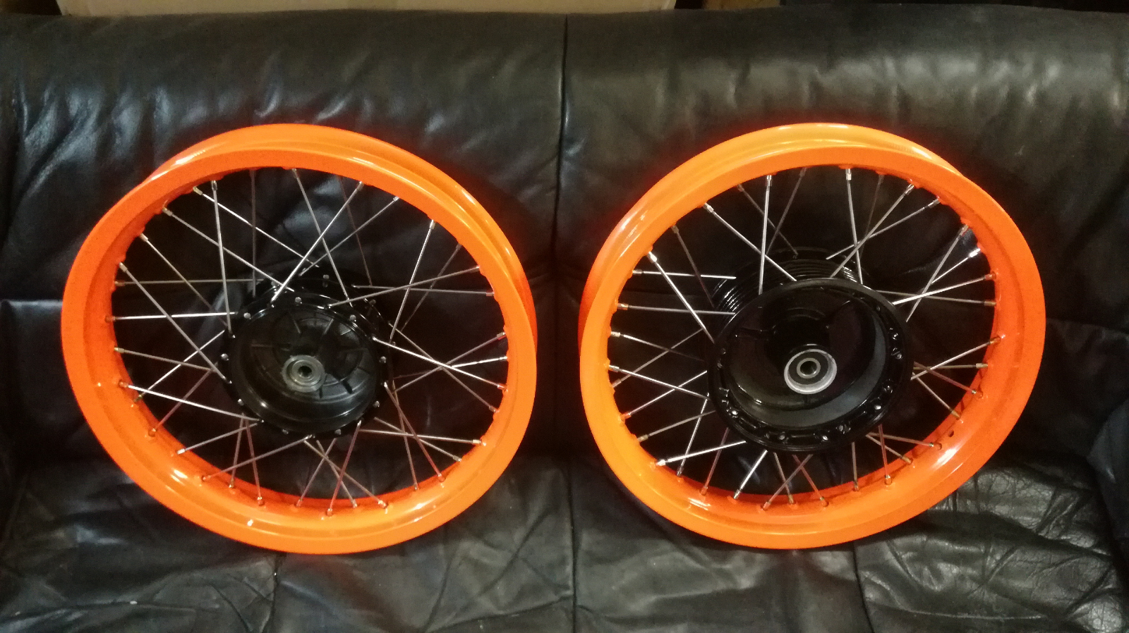

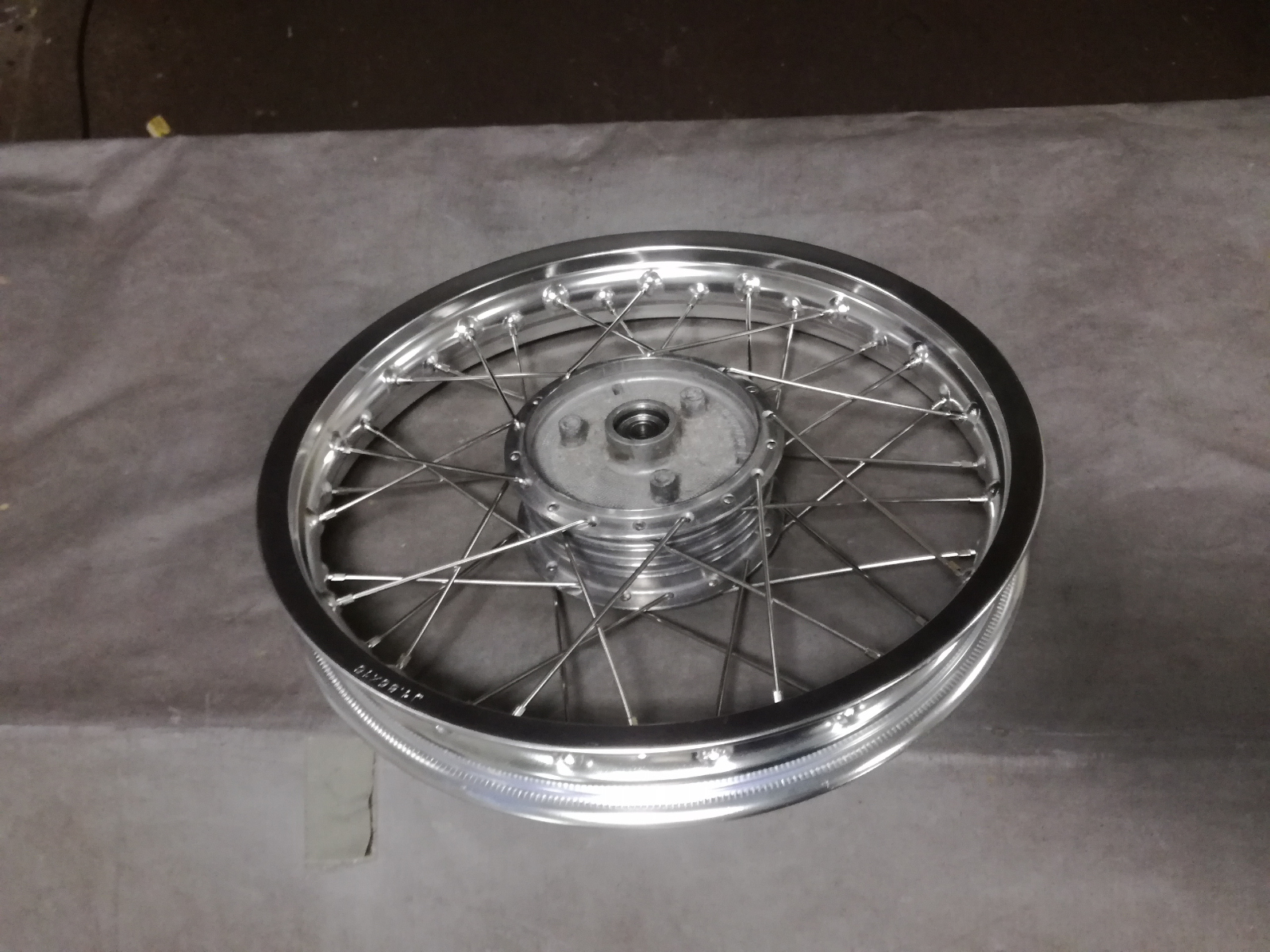

  • Auch wenn breit mittlerweile irgendwie modern ist, würde ich nicht breiter wie 1,85" gehen, dann kannst du entspannt 3.00-16" fahren oder halt die schweren 80/80.
    Anbei ein paar Bilder.
    Das sind 1,85"x16" und 2,15"x16" mit 80/80 und 90/80.
    Felge 2,15"x16" - Die Radnabe ist fast bündig mit den Felgenflanken.
    Das sind beides 2,15"x16" Felgen, eine auf MZ-Radnabe umgespeicht.
    Bitte immer daran denken, dass jegliches außermittiges Zentrieren auch immer auf die Stabilität bzw. Haltbarkeit einer Felge geht. Bei viel Last, Schlägen, Bremsmanövern auf Kopfsteinpflaster, kann dann schneller mal eine Speiche brechen. Und kommt eine, kommen die Anderen hinterher. Bei solchen Arbeiten empfehle ich immer, nicht am falschen Ende zu sparen und dann gleich auf 4mm Speichen zu gehen. Da kostet der Edelstahlspeichensatz gleich mal das 4-fache, ist aber wertiger.
    Matti
