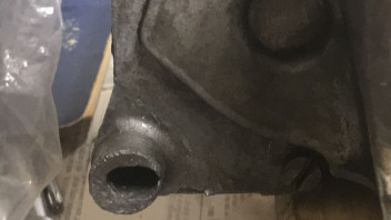

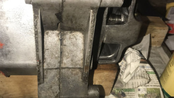

..aber kann es sein, dass du es bei 2 Lagern (auf dem 3. und 4. Bild) mit der Wärme etwas zu gut gemeint hast?
Saubere Arbeit!
Ja also die Lager haste wirklich ein bisschen sehr warm gemacht.
Wäre mir ehrlich gesagt etwas zu gefährlich das so zu verbauen.
Kann gut gehen, muss aber nicht.
Japp, hatte sie auf die Heizplatte gelegt. Sind sehr schnell angelaufen. Hab sie danach wieder gut geölt.
Problem ist eher die Gefügeänderung innerhalb des Metalls die durch die Erhitzung und Abkühlung entsteht bzw entstehen kann.
Da du den Motor für dich gemacht hast kannst du das so lassen, für jemand anderen würd ich die Lager nicht mehr verbauen.
Kannst ja mal einen Langzeit Testbericht für die Lager machen.
Jaa, das ging so schnell, dass die angelaufen sind. So heiß sind die in der kurzen Zeit nicht geworden. Ich riskier's mal
V2A Beize und die Anlauffarben sind weg
Wie hoch war den die Temperatur der Lager wenn blau oder gelb angelaufen?
Müssten um die 300 °C gewesen sein.
Wieviel können die ab?
