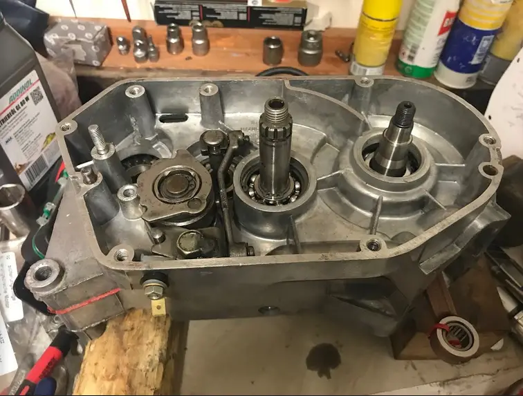

So, Motor ist wieder schicki. Der angebrochene Stumpf wurde überfräst und eine gedrehte Hülse aus Alu wurde eingepresst (bissel loctide mit ran). Motor passt saugend in die Halterung und wackelt kein bisschen mehr.
Hab bei der Gelegenheit ne neue KW neue Lager und Wellendichtringe eingebaut. Alles kein Hexenwerk, wenn mans gut durchheizt.
Ich werde bei dem anderen Motor das gleiche machen. Wenn der einmal gespalten ist, kann man von innen rausbohren.

..aber kann es sein, dass du es bei 2 Lagern (auf dem 3. und 4. Bild) mit der Wärme etwas zu gut gemeint hast? ![]()
Ja also die Lager haste wirklich ein bisschen sehr warm gemacht.
Wäre mir ehrlich gesagt etwas zu gefährlich das so zu verbauen.
Kann gut gehen, muss aber nicht.
Japp, hatte sie auf die Heizplatte gelegt. Sind sehr schnell angelaufen. Hab sie danach wieder gut geölt.
Problem ist eher die Gefügeänderung innerhalb des Metalls die durch die Erhitzung und Abkühlung entsteht bzw entstehen kann.
Da du den Motor für dich gemacht hast kannst du das so lassen, für jemand anderen würd ich die Lager nicht mehr verbauen.
Kannst ja mal einen Langzeit Testbericht für die Lager machen.
Jaa, das ging so schnell, dass die angelaufen sind. So heiß sind die in der kurzen Zeit nicht geworden. Ich riskier's mal ![]()
