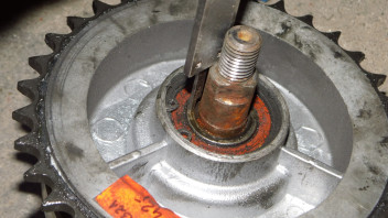

Einfach nachschauen, ob die entsprechende Scheibe auf der Achsverlängerung drauf sitzt.
Rad dazu ausbauen, Kettenschloss öffnen und dann den Mitnehmer herausnehmen.

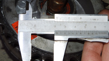

Geht jetzt leider nicht ganz so schnell. Oder ein anderer User misst mal schnell an
seinem Moped, um wie weit die Verlängerung aus dem Schwingenarm heraussteht.

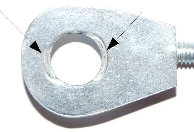

Außenrum kommen gar keine Scheiben. Die Spanner selbst sind als Scheiben ausgebildet.
Die Anlageflächen an der Schwinge, sehen aber wirklich arg zerschrammt aus.
Original ist das nicht ![]()
Kettenspanner reißen dauerhaft
Geb ich Dir Recht, laut Expl.zeichnung ist keine vorgesehen.

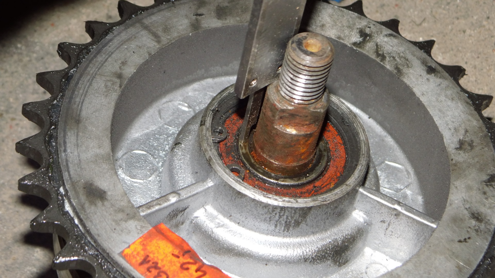

Nein du musst die schon zwischen Kettenkasten und Mitnehmer setzen.
Ansonsten haut genau da der Abstand wieder nicht hin und alles verkantet.mfg
Leider bereits so gekauft so verrostet und kaputt. also Rad runter scheibe drauf zusammen bauen. geht alternativ auch bei dem Kettenspanner noch eine Scheibe mehr ?
Priorität hat die Scheibe zwischen Kettenkasten und Mitnehmer auf dem Achstumpf, damit auch ein saberes Verschrauben möglich ist.
Und wie gesagt ich hab noch eine zw. Spanner und Mutter.
Gemeint ist die Scheibe, auf die der Schraubendreher zeigt. So soll es aussehen wenn man den Mitnehmer aus dem Kettenkasten zieht. Deren Materialdicke von 2mm ist schon wichtig. Und dass sie überhaupt da ist. (Wobei es auch Kettenkästen gibt/gab bei denen sie nicht nötig ist, weil diese sie bereits integriert haben. Bin da nicht auf dem Laufenden)

Hmmmm ist mir auch aufgefallen, hab einen von den MZA Bakelit Kästen
Mit der 2mm Scheibe greift der Achstummel nicht mehr in die Schwinge, ohne is alles Top ... -

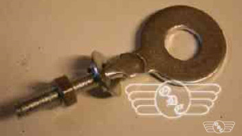

schau mal bei uns nach Kettenspannern, sind aus einem Stück, bis heute keiner gerissen, trotz 90ccm usw.
Die billigen Kettenspanner reissen im Grunde genommen auch nicht. Der Schweißpunkt hält nur nicht. Hab die meistens beim Anziehen der Achse verdreht, was der Schweißpunkt nicht ausgehalten hat.
Die von @awtowelo gezeigten halten wegen dem einteiligen Aufbau beinahe alles aus.
Die besseren von MZA, Teilenummer 10124-D-S, halten auch sehr gut. -

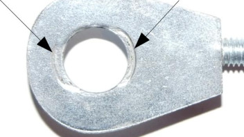

I think the cause of the problem has already been clarified, but I will add a few words.
If you see these marks on the tensioner, it means that the chain sprocket is badly mounted.
You need to have a special spacer (thickness 2 mm) and a sprocket cover in a good condition (thickness 14 mm).
I met with fake driveshaft, which was about 2 mm longer. I had to use two plain washers (M16, 3 mm thick) to make the rear chain sprocket fit correctly.
I also met the rear wheel axle, which was about 5 mm longer. Also, I had to use additional washers (M12).
If everything is properly assembled, even the cheapest tensioners will not break.
