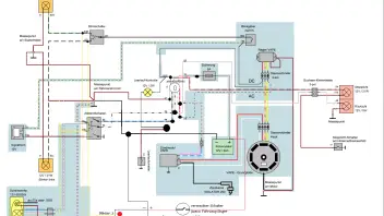

Kr 51/2 mit SR50 Schloss alles richtig ?
    Ich habe mir heute ein wenig Gedanken gemacht bezüglich meines Umbaus an meiner Schwalbe.
    Nach ein wenig Foren Blättern bin ich auf die ein oder andere Anleitung gestoßen.
    Diese habe ich in meinen modifizierten Schaltplan eingebracht.
    Ich bitte euch hiermit einmal drüberzuschauen ob alle soweit passt.
    (Die Alarmanlage hat absichtlich keine Zündunterbrechung.)
    Tachobeleuchtung habe ich rausgenommen weil dort ein Koso Tacho sowie ein Koso Drehzahlmesser rein soll.
    Leider habe ich für diese noch keine Schaltpläne.
    Aber sobald diese da sind werde ich sie mit einpflegen.
    Falls jemand da schon einmal Tipps hat bin ich da sehr dankbar
    Außerdem ist ein Zündsignalgeber für die Verbesserung des Drehzahlsignals auf dem weg zu mir.
    Wo muss ich diesen anschließen ?
    Zum Schluss noch die Frage, gibt es Ideen was ich mit meinem Standlicht im H4 anfangen könnte ?
    Vielen dank schon einmal im voraus :)

  • Der Schaltplan scheint bis jetzt richtig zu sein.
    Standlicht ist bei Mopeds keine Pflicht. Aber du kannst die Birne sonst parallel an schwarz/weiß anklemmen (da, wo das RL abgeht)

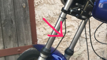

    Vor dem Problem stehe ich auch derzeit. Habe einen Speichenmagneten verbaut und den Sensor mit der originalen Kosohalterung mit an die Schutzblechaufnahmen geschraubt. Funktioniert soweit top, nur für die Kabelverlegung am Gabelholm ist mir noch nichts elegantes eingefallen..sieht man ja auf dem Foto.
    Vielleicht hat ja jemand eine Lösung..
