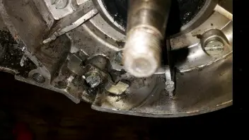

Als ich meine grundplatte von meiner Zündung ausbauen wollte um eine Vape einzubauen habe ich festegestellt das eine Schrauben von den Halteklammer ziemlich fest sitzt und habe leider den Schrauben kopf ziemlich versaut.Mit einer Zange habe ich es auch schon versucht leider ohne erfolg.Ein 2. Schlitz einflexen geht leider auch nicht.Ich hab mir jetzt überlegt ein Flachstahl an den Kopf zuschweissen um die schraube dann mit einer Zange am Flachstahl rauszudrehen.
Ich schrecke jedoch davor noch etwas zurück da sich das Gehäuse ja verziehen könnte.Und aufbohren möchte ich auch eher ungern.
Habt ihr noch Lösungsvorschläge?

Ich werds mal versuchen,so sieht die schraube aus
Junge, da muss man sich aber schon ordentlich Mühe geben, dass das so scheiße aussieht. Aber mit nem Handschlagschrauber definitiv noch zu retten.
Dein Simmering ist auch durch.

Die total verformte schraube mit einem dicken Durchschlag am Kopf ansetzen und etwas planen .
Das Gehäuse mit einem Heissluftföhn an der Stelle erwärmen und so wie auf dem Bild zu sehen lösen.
Das es so kommt wie es auf Deinem Bild aussieht liegt tatsächlich an falschen Werkzeug(oft auch die Handhabung des Werkzeugs)
Schrauben die auch nur ansatzweise ausgenudelt aussehen,sind zu ersetzen.
