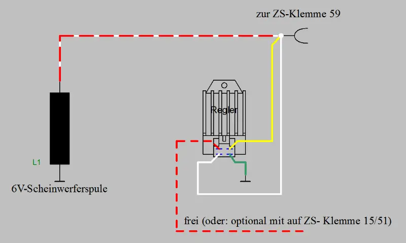

  • Lasse die alte GP drin und "missbrauche" die 6V-Spulen für die 12V-Gewinnung und du hast Nennleistung + 70% Leistungsgewinn.
    (eine neue 12V-GP kaufen kostet unnötig Geld)

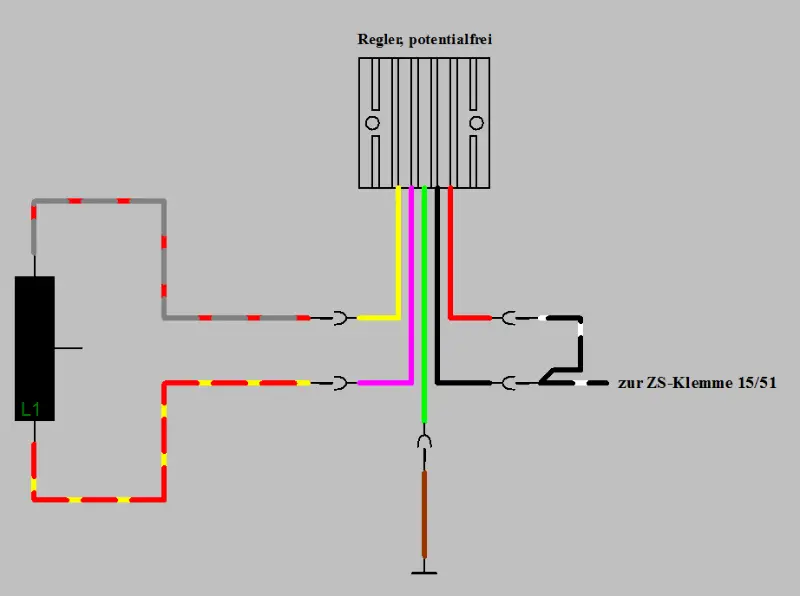

  • Auch das passende 12V Polrad? Grundplatte 8307.12-100 und Polrad 8307.10-010 müssen zueinander passen. Das 8307.10 Polrad ist das einzige Polrad bei den U-Zündungen mit einer stärkeren Magnetisierung. Nur damit können die 35W angeregt werden.

  • Nun ja... bei der Weiterverwendung der 6V-GP werden die "Böllerregler" entsprechend der Anleitung im FAQ verbaut und die Verkabelung kann so bleiben. (LA mit der Rücklichtdrossel fliegt aber raus -wie auch bei 12V-GP- und eine Kabelbrücke vom 3fach Verteiler zur Klemme 59b muss gezogen werden. Sonst bleibt die Elektrik unverändert. Das Bremslicht ist auf Batteriestrom umzuklemmen.
    Spulenleistung hast du 42,5W (AC) für die SW-Spule und 35,7W (AC) für die 6V/21W-Spule.
    Bei der 12V-GP sind einige Anpassungen mehr erforderlich, weil die 21W-Spule bei 12V potentialfrei ist.
    Also muss hier ein Brückengleichrichter ran, eine ELBA für die Batterieladung/Blinkgeber und eventuell ein EWR (oder Böller-Regler") verbaut werden, wenn du Halogen (sprich HS1) haben möchtest.
    ...und einige weitere Anpassungen, wie Rücklicht auf den SW-Stromkreis umklemmen (Keine Parklichtfunktion mehr), Standlicht mit Tachobeleuchtung verbinen usw.
    Die erste Variante (die 6V GP zu "missbrauchen") wäre die schnellere... => weniger Handgriffe ;)

  • OK, willst du auf Bilux-Licht bleiben, reicht es aus, den Brückengleichrichter und die ELBA im Stromkreis der 21W-Spule nach Schaltplan zu verbauen.
    Bei Halogen-Licht (HS1) ist ein EWR (oder alternativ der 4-polige "Böller-Regler") von Nöten, um die Birne vor Überspannung zu schützen.
    Denke daran, dass du das Rücklicht an den SW-Kreis anschließt und einige Änderungen der Elektrik nötig sind (siehe weiter oben)
