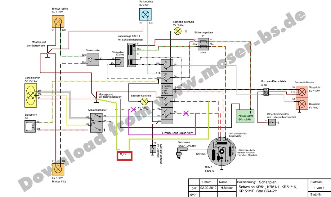

      So kam ich also zu dem Entschluss bei einem weiteren Bekanntenmoped (KR51/1) den Kondensator woanders anzubringen. Nichts Neues, denn das haben wohl einige andere hier im Forum auch schon getan. Zusätzlich dazu will ich aber nicht den doofen Simsonkondensator verwenden, denn die sind ja schon im Karton kaputt. Also etwas umgeschaut und diesen hier gefunden. Vlt. nicht der billigste seiner Art aber günstiger als der Vorgänger. Der eigentliche Vorteil liegt aber darin, dass er deutlich spannungsfester als der "originale" ist. Der Plan war zunächst das Teil doch im Limagehäuse und zwar hinter der Grundplatte unterzubringen, da empfohlen wird die Zuleitungswege (Kabellängen) möglichst kurz zu halten. Der neue Kondensatortyp war dann aber etwas zu klobig und er musste doch woanders Platz finden. Und zwar habe ich ihn einfach mit nem Kabelbinder ans Rahmenblech unter der Lampenmaske gestrapst. Vorher bekam er noch jeweils ein etwa 10cm langes 0,75er Kabel an seine beiden Kontakte angelötet. Eines davon wurde am anderen Ende mit einer Ringöse versehen und am zentralen Rahmenmassepunkt (nähe Ladeanlage) befestigt. Das Ende des Kabels habe ich mit dem Abstellkabel welches zur Klemme 2 am Zündlichtschalter führt verlötet. Dazu ein Schaltplan im Anhang. (Quelle des Originals: moser-bs.de) Dann hab ich (fürs Gewissen) noch eine Verbindung von Motormasse zum eben erwähnten Rahmenmassepunkt gezogen. Zuletzt musste noch der alte Kondensator von der Grundplatte entfernt und dessen Kontakte zusammengelötet und isoliert werden.
      Fertsch.Testlauf: Regenerierter Motor mit frischem Zylinder und regeneriertem Vergaser. Startvergaser gezogen. ein Kick. Läuft. KEIN Funken am Unterbrecher. Ausgiebige Probefahrt: keine Probleme. Selbe Prozedur 2 Tage später bei einer 2er Schwalbe vollzogen. Selbes Ergebnis. Begeisterung riesig.

      Du beschreibst genau mein Problem....Bei mir sind den Sommer 10 Kondensatoren abegraucht...mal nach 1km..mal nach 100km .... Hab mir jetzt nen Wima MKP 10, "0.22uF" eingebaut mit direktem Kabel zur Grundplatte und Massepunkt..Hab aber immernoch Funken am Unterbecher....Dein Link zeigt auf den MKP mit "0.1uF" ist das richtig ?...
      Nein.. Unter technische Daten siest du die 0,22uF. Das Bild zeigt einen anderen.
      Versuch mal die Leiterquerschnitte zu vergrößern bzw. Die Masse direkt vom Motor zu holen.

      Den Kondensator aus dem heißen, vibrierenden Motorgehäuse an einen anderen Platz zu verlegen war schon immer richtig. Wenn er dann auch noch wartungsfreundlich untergebracht wird um so besser.
      Das war das Erste, was ich damals an der Unterbrecherzündung gemacht habe. Danach hatte ich mit den Kondensator keine Probleme mehr.

      Wenn ich das jetzt richtig überblicke sind 0,22uF gleich 220nF, da Faktor 1000. Dann ist noch die Bauart "MKP" empfehlenswert und die Spannungsfestigkeit sollte mit deutlich mehr als 250V angegeben sein.

      ...welche man -wenn nötig- durch die Kabeldicke (den Querschnitt) ausgleichen kann: länger => mehr Querschnitt
      (theoretisch kannst du den Kondensator von der GP weglassen und dafür einen MKP-Typ mit 0,22µF und z.B. 400V (mehr als 250V)direkt am Zündschloss zwischen den Klemmen 31 und 2 anklemmen. | Der Kondensator hat nur die Aufgabe, das Kontaktfeuer des Unterbrechers auf ein Mindestmaß zu reduzieren)
