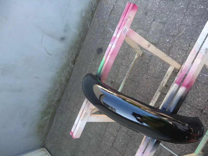

Schutzblech wurde jetzt neu lackiert, wie der Rahmen
Bitte nimm die Tipps der anderen User war und vermeide Doppelposts! Ansonsten werden diese Verstöße auch bei dir geahntet! Dit Helmchen
Mit Dose lackiert? Mh...es kann, muss aber nicht gut aussehen. Da gehört schon Übung dazu.
Meintest du nicht du möchtest original restaurieren? Es gibt einen Unterschied zwischen Restaurieren und Aufbauen.
Schwarz waren die Schutzbleche der S50 eigentlich nie...

Ich weiß das Original nicht schwarz war, mir gefällt es aber.
Neu lackieren ist eine Preisfrage und das muss erstmal reichen leiderMit Dose lackiert? Mh...es kann, muss aber nicht gut aussehen. Da gehört schon Übung dazu.

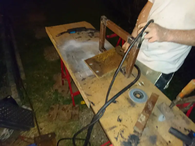

Motorständer wird gerade gebaut für morgen damit man besser am Motor arbeiten kann.
Kanthölzer reichen nicht aus?!
Wird ein ordentlicher Ständer gebaut kann man ja öfters nehmen
Erstmal abwarten ob der Motor morgen kommt
