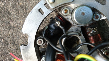

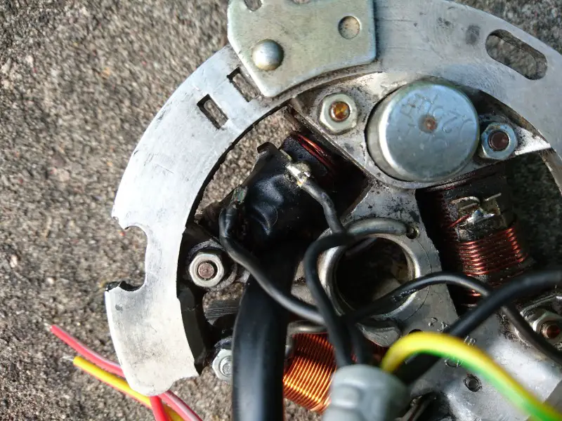

Komme mit der Grundplatte überhaupt nicht zurecht
An einer spule sind 2Kabel gelötet usw ich verzweifelblangsam -

An einer spule sind 2Kabel gelötet usw ich verzweifelblangsamUm Gottes Willen, was ist datt denn für'n Schietkram?
Da hat wohl auch jemand versucht, eine Zündung mit innenliegender Zündspule auf aussenliegender Zündspule umzubauen.
Kannst du mit einem Lötkolben umgehen bzw. hast ein paar Grundlagen in Elektrik?
ICH würde alle Kabel ablöten und den einen richtigen Kabelbaum, der da dran hängt, wieder neu anlöten. Bei diesem Umbau gleich auf aussenliegenden MKP Kondensator umbauen. So hast du nie wieder Probleme mit Kondensatorwechsel.

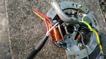

Habe bis heute morgen die Kabel entfernt neue drangelötet und die eine spule zusammengelötet die auseinander geknipst wurden ist.
Werde die nun heute nachmittag einbauen und hoffen dass sie anspringt.
Was kann passieren wenn die Zündspule jetzt draußen ist statt innen.
Weil so lief sie ja wie der die umgebaut hatte -
Es ist Absicht, dass die einen Spule zwei Angriffe hat
