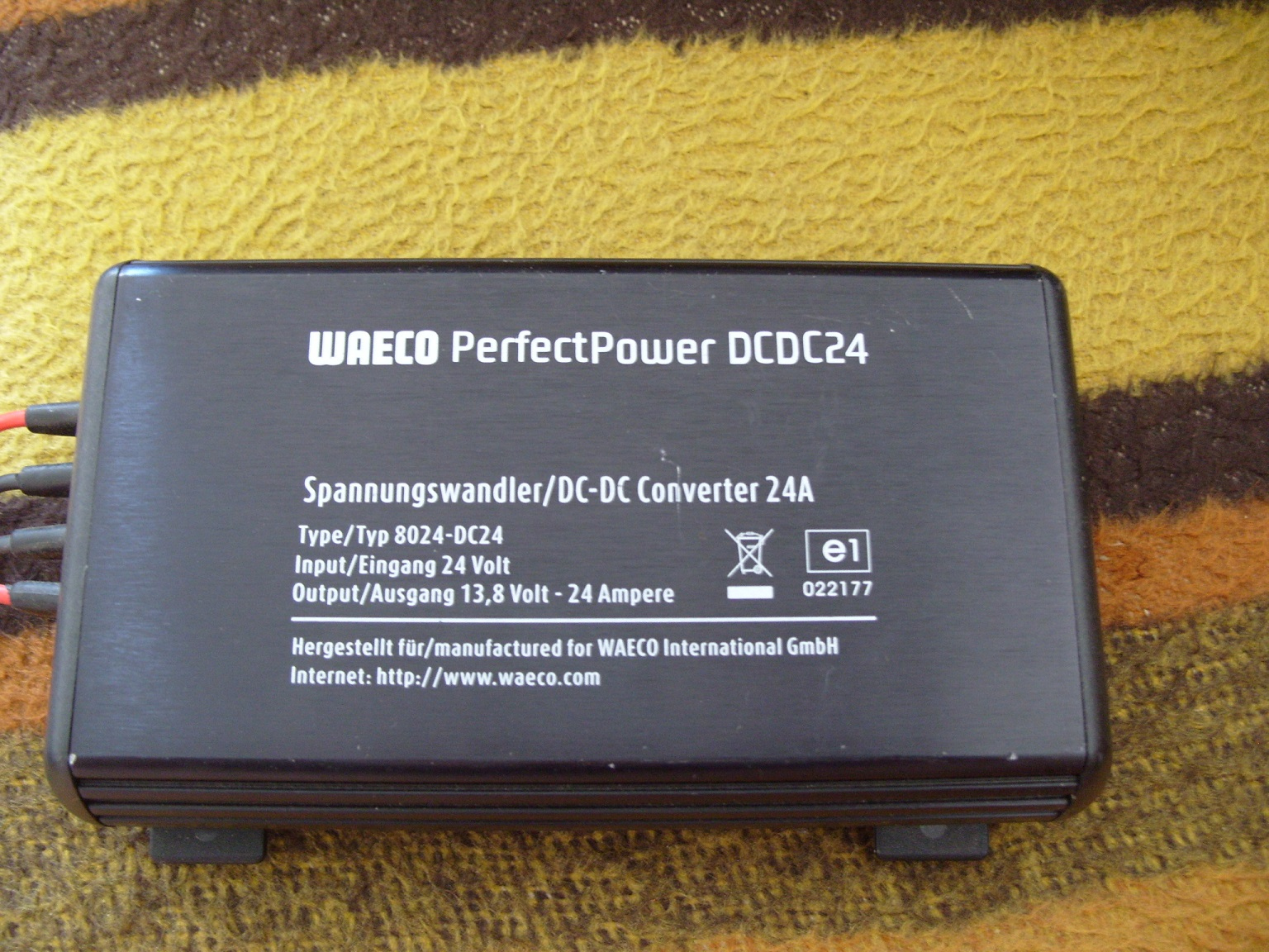

Mal ne Frage an unsere Elektronikexperten hier im Forum... Die Beleuchtung vom E-Roller soll ja nun auf LED umgestellt werden... dazu werde ich einen DC-DC Wandler verbauen, allerdings weiß ich nicht, welche Stromstärke dieser besitzen müsste... geplant wäre, wie schon erwähnt, die Beleuchtung auf LED umzubauen. Ob ich das Blinklicht auf LED umrüste, weiß ich noch nicht... es brennt ja nicht dauerhaft und sollte somit nicht allzu viel Leistung von den Fahr-Akkus fordern. Wenn die Blinker "normal" bleiben, dann müsste man mit je 12W rechnen. Auch muss die Hupe noch mit betrieben werden können und die Kontrolllampen in der Tachoeinheit wären auch noch da...

Ich wage mal zu fragen, wenn du 2 12V Batterien für den Antrieb hast...warum zapfst du nicht einfach in der Mitte die 12V für die Beleuchtung ab und sparst Dir die Elektronik?
Edit: wenn du nach Schaltplan die Batterie 2 nimmst (die hat den Minuspol schon auf Masse) und da die von dir geplant größere Batterie einsetzt, wird die kleinere komplett von der Last der Beleuchtung befreit=mehr Saft zum Fahren.
Würde ich auch so machen.. Ansonsten müsste man relativ genau wissen, wieviel Strom sich die Led´s genehmigen
und noch eine kleine Reserve mit einplanen...
Die Idee mit dem Abgriff hatte ich auch schon, allerdings werden die 12V Akkus in Reihe geschaltet. somit entstehen 24 Volt. Dadurch ist ein 12V Abgriff nicht mehr möglich. Nicht umsonst wurde beim Gamma E ein DC DC Wandler verbaut.
Du kannst völlig gefahrlos die 12V an der Verbindung Batterie 1 - Batterie 2 abenhmen. Die Batterie 2 hängt an Masse über den Shunt (zur Strommessung) und von daher stehen Dir an dieser Verbindung nur die 12V von Batterie 2 zur Verfügung.
Bequemerweise wird sogar der Strom der Lampen angezeigt, da dieser so mitgemessen wird. Die Batterie 1 wird somi nicht für die Beleuchtung/Blinker/Hupe herangezogen.Ich kann natülich nicht sagen, was sich die DDR Ingenieure gedacht haben, aber ich tippe mal auf symetrische Belastung der Batterien. Das macht(e) bei Batterien gleicher Kapazität und einer relativ hohen Stromentnahme durch die Glühlampen auch Sinn. Wenn jemand weiß ob was anderes dahinter steckte, her mit der Info!
Du hast hast aber mit der asymmetrischen Batteriekapazität und LED Beleuchtung andere Voraussetzungen, die sich super eignen, sich den DC-DC Wandler zu ersparen. Zumal dieser ja einen einen Teil der Leistung in Wärme umgesetzt hat. Theoretisch sogar 50%, da es damals noch keine Schaltregler ab. Daher auch die notwendige Kühlung.Da Deine Batterien 42Ah Unterschied haben, wird sich bein 50Watt Dauerlast durch das Licht (das ist jetzt hoch gegriffen) bei 1 Stunde Fahrt die große Batterie um ca. 50W/12V*1h= 4,2 Ah entladen. Das ist sogar komplett vernachlässigbar. Aber 50W mit einem Regler alter Bauart in Wärme umsetzen...das ist nicht einfach.
So betrachtet sparst Du im Wesentlichen Platz, Geld und Elektronik.

Deswegen ja auch die Empehlung zu einem Step down Regler, selbst die billigen Chinkracher sollten 85% Wirkungsgrad erreichen.
Von Waeco gibt es da auch recht gute Dinger
