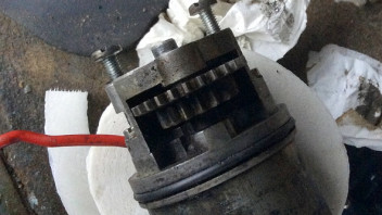

    heute habe ich mal den Limadeckel meiner SR50/1 CE entfernt, um mal nachzusehen, weshalb mein E-Starter nicht funktioniert.
    Jetzt hätte ich auch gleich mal zwei fragen an Euch, mit der Hoffnung das mir hier jemand weiterhelfen kann. :)

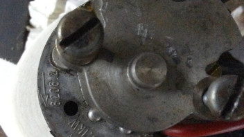

    Wie kann ich den E-Startermotor im ausgebauten Zustand auf Funktion testen?
    Ist das Normal, das sich der Anlasserzahnkranz mit dem Finger Rückwerts drehen lässt?

    der Anlasser-Motor müsste eigentlich laufen wenn du ihm 12 V aus der Batterie gibst

  • Der Zahnkranz lässt sich nur in eine Richtung drehen (Freilauf), in der anderen Richtung muß er sich fest mit dem Schwungrad drehen. Das kennst du vielleicht von der Rücktrittbremse am Fahrrad.
    Der Elektromotor sollte sich bei Anlegen von 12 V kraftvoll drehen - rotes Kabel ist Plus 12V, Gehäuse ist minus 12V (oder Masse).
    Zum probieren nimmst du am besten eine gut geladene 12V Moped Batterie, ich nehme an du hast kein ausreichend Leistungsfähiges Stromversorgungsgerät. Aber lass bitte die Finger aus dem Zahnrad wenn du das machst, und die Batterie nicht kurzschließen!

  • Sooo.. wieder daheim.
    War heute in der Garage und habe den Anlassermotor nach Eurer Anleitung auf Funktion getestet --> er funktioniert! :b_dance:
    Ebenso habe ich die gesamte Kabelführung laut Schaltplan kontrolliert, Steckverbindungen und Kabelquerschnitte passen, es sind auch keine sichtbaren Beschädigungen ausfindig zu machen.
