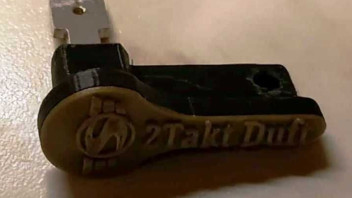

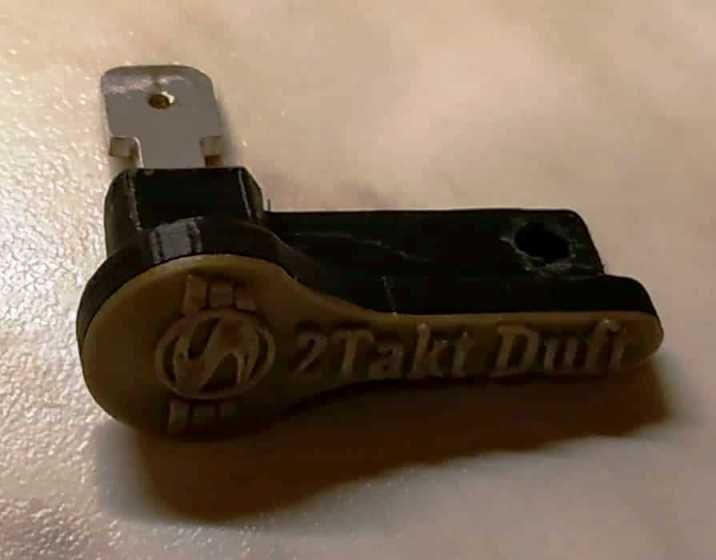

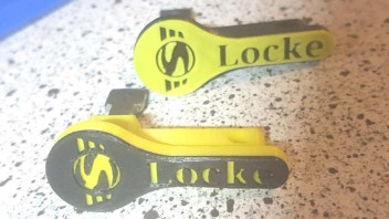

Mal eins der fertigen Ergebnisse, zwecks dem Schlüsselrohling zeigen will, so siehts dann komplett aus.
