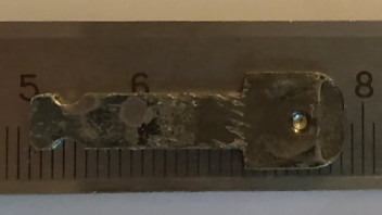

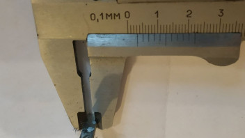

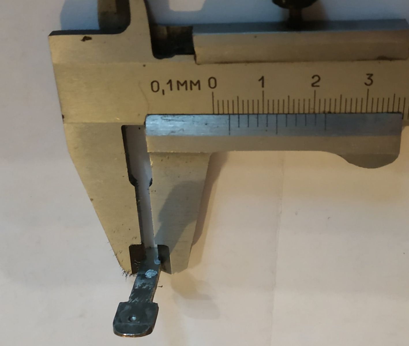

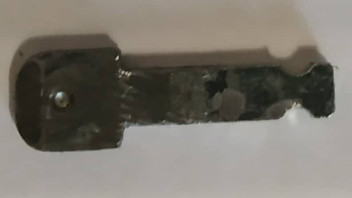

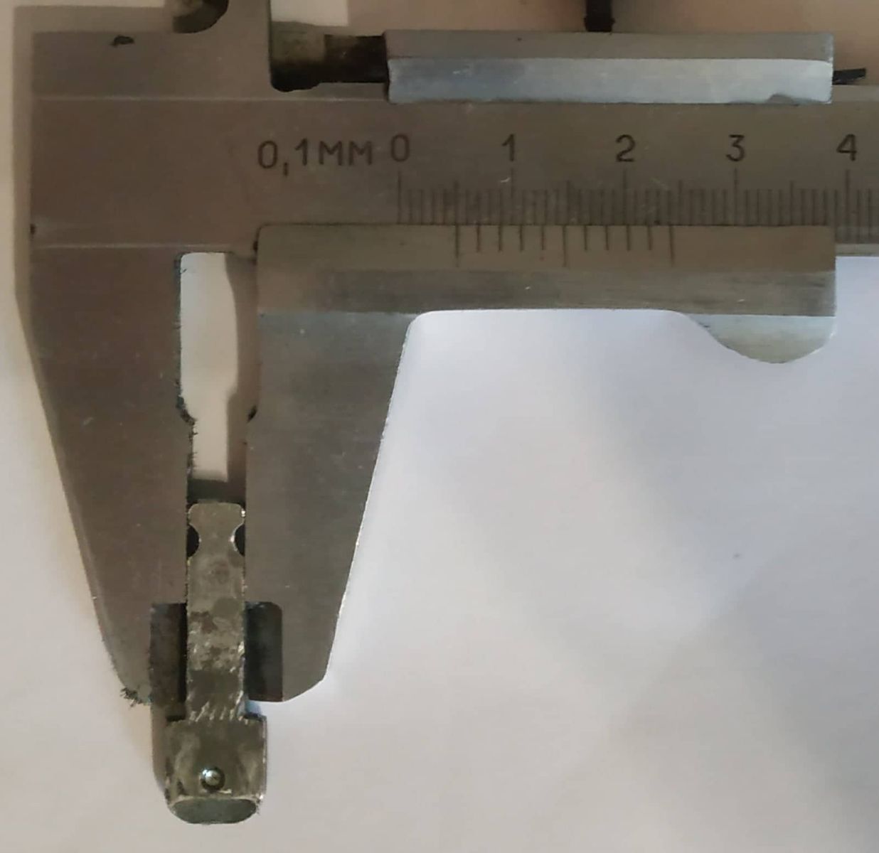

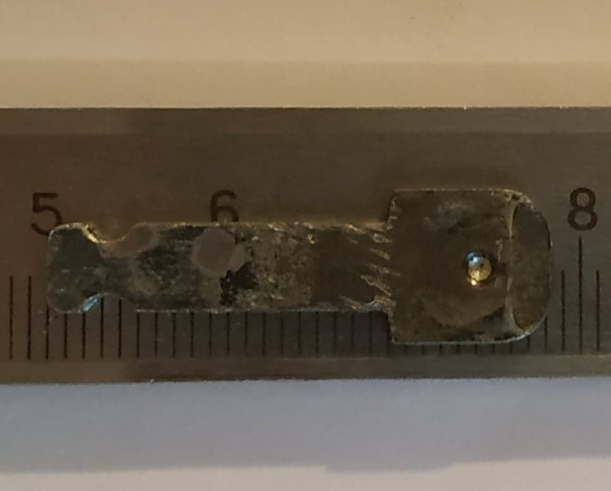

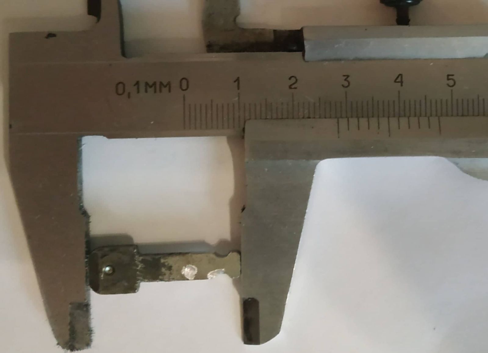

So, ich bin fast fertig, ich habe aber keine Möglichkeit die Gesamtlänge zu messen, da ich nur noch originale Schlüssel habe und diese ungern zerstören würde. Kann mit daher jemand die Gesamtlänge nennen? Und ob eventuell noch Widerhaken oder irgendetwas in der Richtung zum Festen halt im Kunststoff da mit dran muss.
Ob es noch andere Schlüsselrohlingsformen gibt, weiß ich nicht, habe jetzt noch mal einen alten auseinander gepopelt.

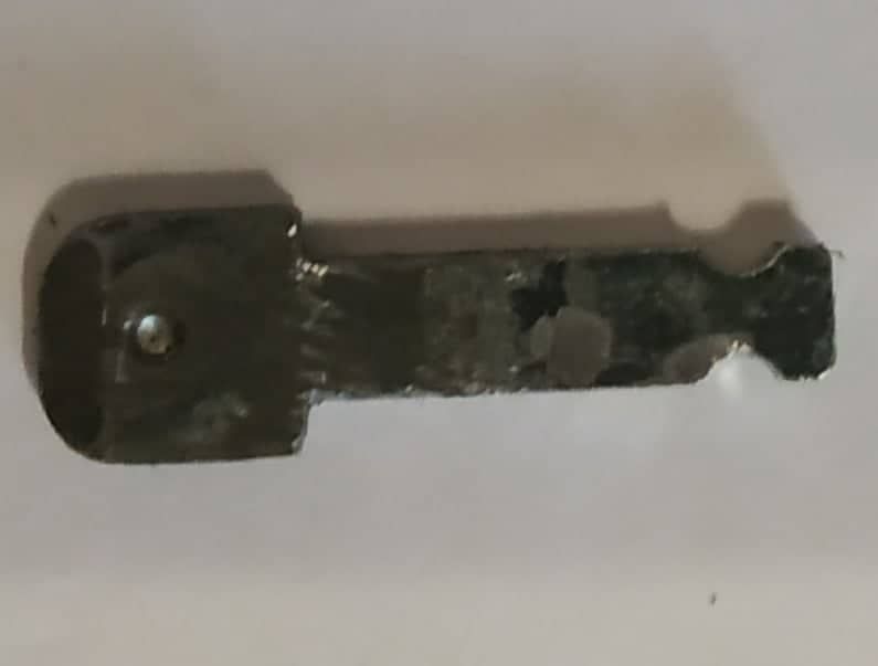

Oben rum, also alles was raus schaut aus der plaste, die Maße hast du ja schon. Hab jetzt mal ein paar Bilder gemacht, ich hoffe die sind selbsterklärend.
Perfekt danke.
Also ist doch so eine Art Widerhaken im Blech. Dachte ich mir schon,, deswegen sind die MZA Dinger immer herausgefallenen.
Ich versuche das so genau wie möglich abzubilden. Ist in deinem Kunststoffteil dann eine Rastnase im Schlitz vorgesehen oder klebst / schmilzt du es einfach ein?
Am Schaft wo die Einkerbungen sind, scheint das gestanzt zu sein, das ist dann an den Nasen/Ecken leicht gebogen/verdreht. Denke das soll sich dann ins Plastematerial etwas einkrallen.
ich habe keine Rastnasen im Plaste, die wurden nur eingedrückt und das hält. Man könnte noch nen Klecks Kleber zur Sicherheit mit dazu geben.
