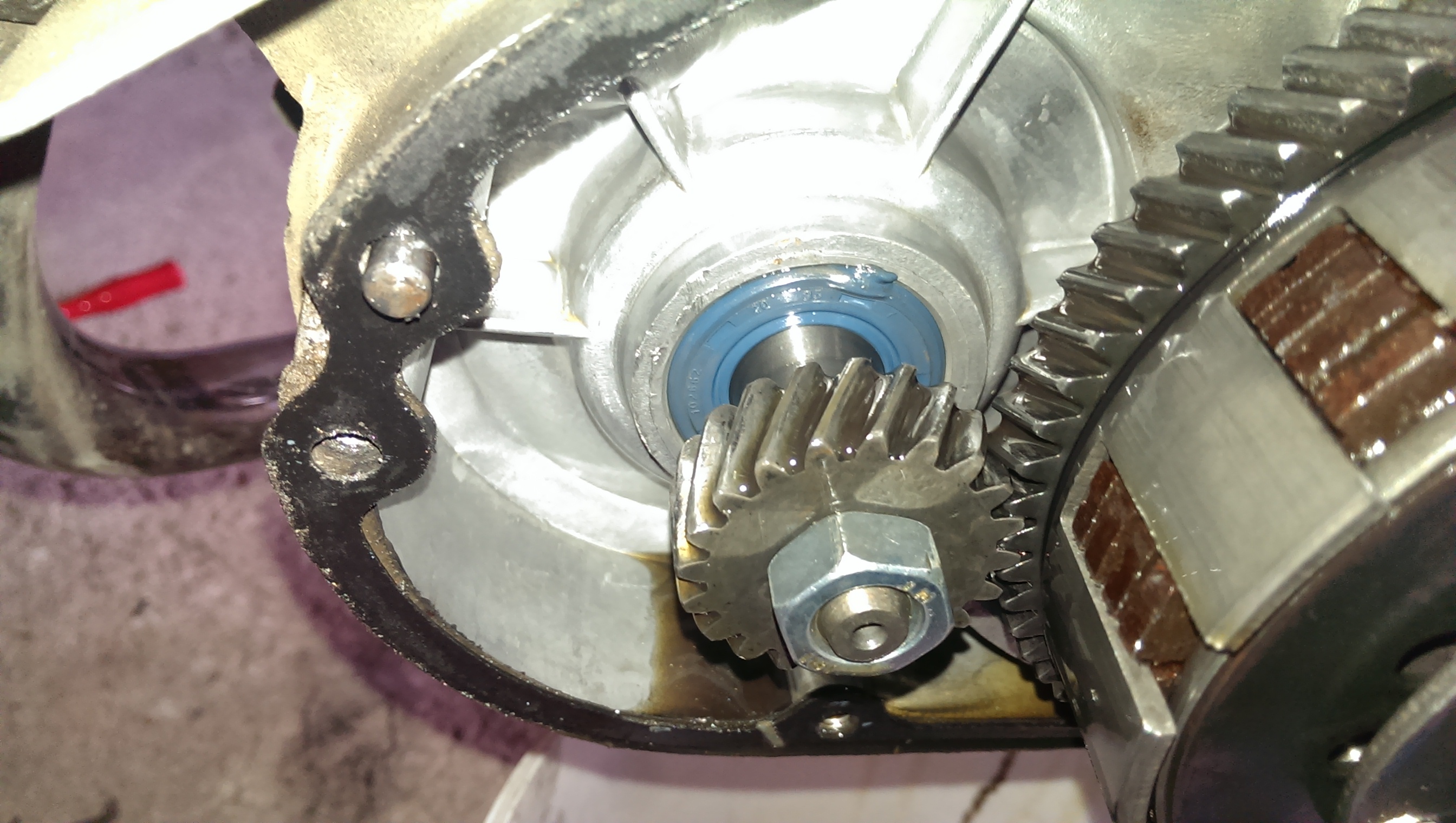

  • Ich will es einfach schreiben:
    Hey, keine Sicherungsscheibe unter der Mutter vom Primärritzel, die falsche Mutter und ein krumm reingewürgter Wellendichtring - das ist ja gleich drei Pfusch auf einmal! Das geht nun wirklich nicht - Doch, das geht! Mit der neuen Simson-Überraschung bekommst auch Du jeden Tag Spannung, Panne und Abenteuer! :D
  • Also ohne sicherungsscheibe is sie etz 9 Monate ohne Probleme gelaufen.. daher kommt das stottern Nich. Der Ring war auch schon immer so drauf.
    @ Nekro: sie stottert doch schon im standgas. Habe n Video gemacht, kanns aber Nich hochladen. Kanns dir gerne per whatsapp senden.
