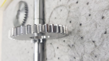

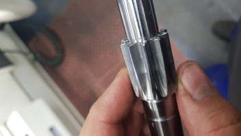

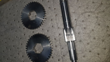

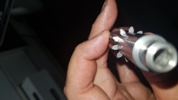

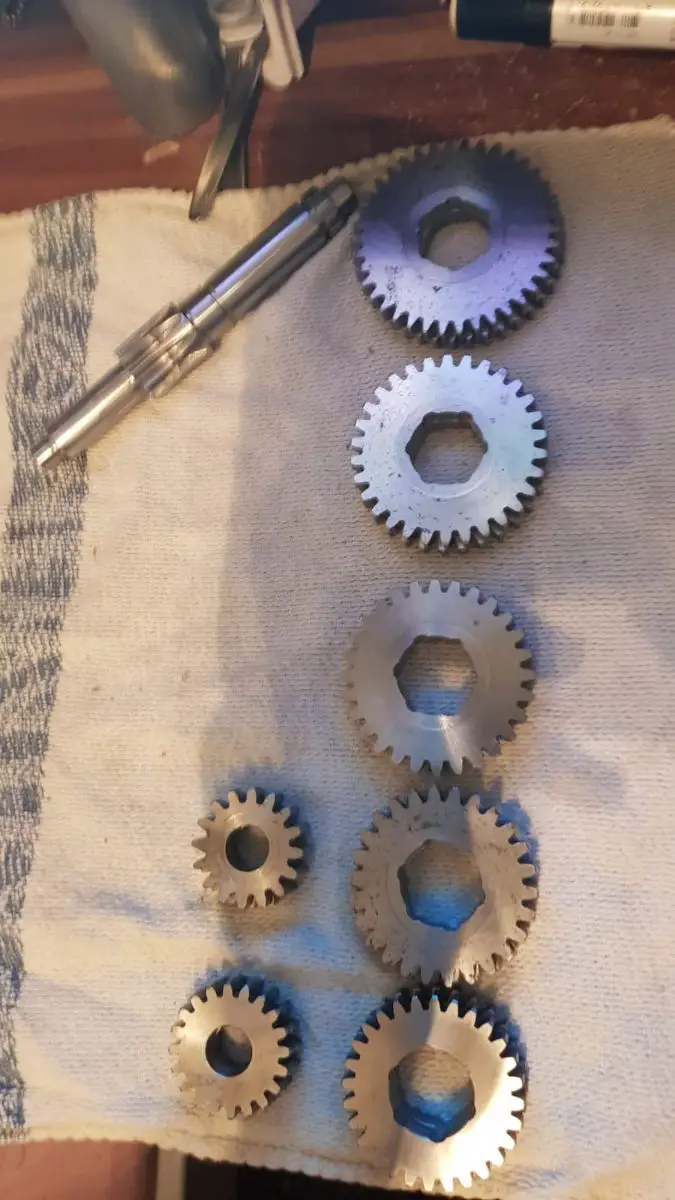

Gang 1 2 3 4 5 Losräder sind fertig.
Gang 1 4 und 5 Festräder auch.
Braucht unheimlich Zeit, das Maß der Flanken zu erreichen.Hier ist der momentane Stand.
Morgen sind alle Zahnräder definitiv fertig
