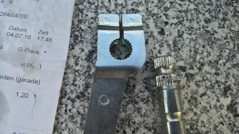

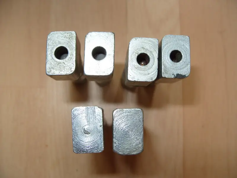

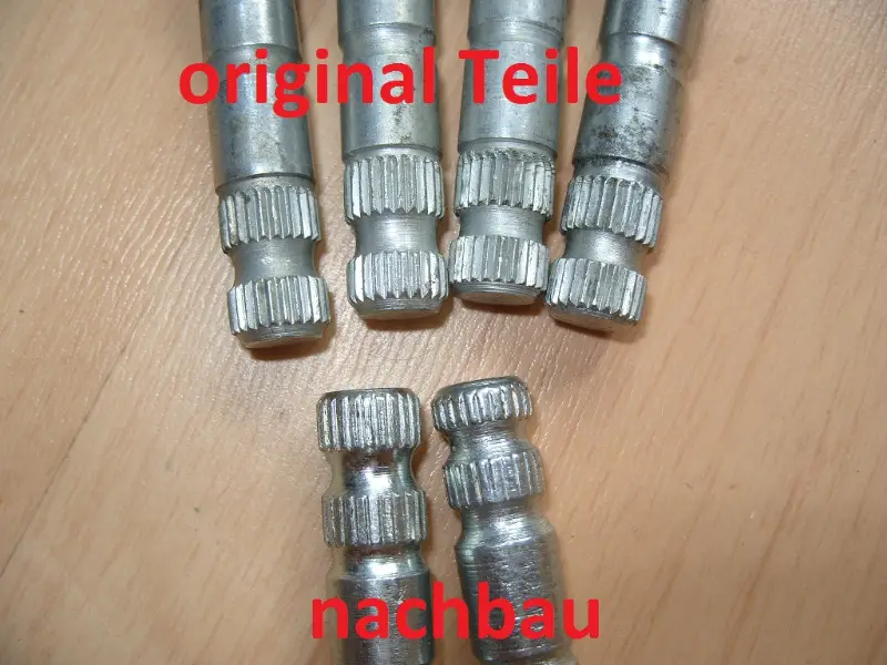

    Desweiteren kann man das kleine Schaltrad beim M54 vergessen. Die Mitnehmer sind so gefertigt,daß sie gar nicht in die Bohrungen des Ritzels greifen können. Also absoluter Plunder.
