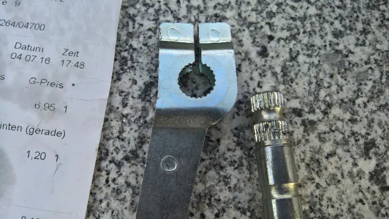

jeb,hab ich auch. man sollte dort hinfahren und denen die Dinger in die Nase stecken. Die einfachsten Sachen....

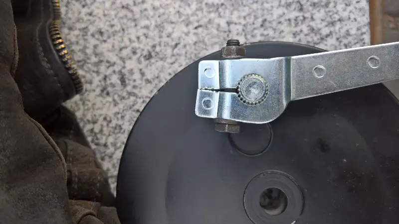

Verzahnung passt nicht zueinander und schon einmal im Stand reintreten lässt Nocken und Hebel die Zähne rundfressen.... Was für ein Plunder. Das is Lebensgefährlich
Bei mir ging der Nocken und der Bremshebel.
Nur bei mir hat sich der Hebel unten aufgebogen. -
die Originalen DDR sind in der Mitte 3 mal verpunktet
Also diese Bremsnocken sind wirklich unter aller Kanone, man kann wirklich sagen Lebensgefährlich.

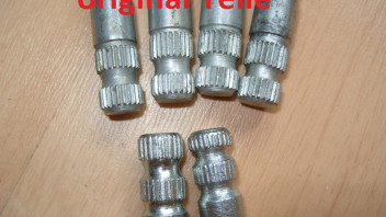

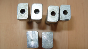

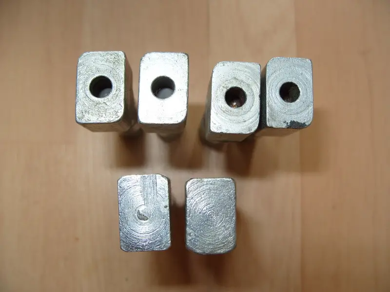

Nachdem ich mir auch mal ein Paar davon bestellt habe, habe ich meine alten original Teile aufgearbeitet und wieder verwendet. Ich finde auch, dass die nachbau Nocken keine Rundung (siehe zweites Bild) haben, wie die original Teile.MfG

Beim Bremsnocken und Hebel hatte ich noch nichts zu bemängeln. Die Zähne passen nicht hundertprozent ineinander, aber dein @ S5013: Bild sieht irgendwie aus als wäre er nicht richtig festgezogen worden. Warum muss der Bremsnocken eigentlich so abgerundet sein? der muss doch dacht ich nur angeschliffen sein das er nicht vierkantig ist?EDIT: Gibt es hier auch einen vorstellungsthread wo man Hallo sagt und/oder sein Projekt verstellt?

Wenn er eckig wär, wäre er nach ein paar bremsungen eh rund. Eine Rundung rutscht nun mal besser auf der glatten Fläche der Bremsbacke. Eine eckige Kante könnte zudem auch in Stellung "angezogen" hängenbleiben, wenn man über den Kipppunkt hinauskommt.
genau die Zähne haben nicht 100%tig ineinander gegriffen, zudem ist die Punktschweissung nur 2 mal ausgefertigt Original sinds 3 und der Hebel ist Original auch leicht verwunden. All dies ist hier nicht der Fall
das ist bei MZA Teilen anders das passt saugend ohne biegen und hoffen , auch das Material ist von MZA Härter 3x gepunktet und verwunden
@S5013: Da hast Du einfach mal recht, hab ne alte auf'm Bild gefunden und die sieht vertrauenserweckender aus.
