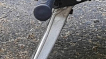

Bei mir geht der Hauptständer zu weit nach vorne. Was muss ich machen damit dieser wieder etwas steiler steht? Ist da vielleicht irgendwas ausgeschlagen? Hoffentlich nichts am Rahmen!
Der Hauptständer hat eigentlich 2 Nasen links und rechts die am Rahmenfuß anschlagen und den Weg begrenzen. Hat sich da mal jemand draufgesetzt wärend der Hauptständer noch angeklappt war? Sind die weggebrochen?
Es könnte auch sein dass die Hülse für den Hauptständer fehlt.
Was auch manchmal passieren kann ist dass die 8mm Bohrung im Rahmen mittlerweile ein Langloch ist.
Die Nasen sind vorhanden.
Hülse fehlt nicht. Welche Bohrungen meinst du genau? Die vom Ständer oder vom Fußrastenträger?
Die Aufnahme für die Hülse könnte aufgerieben sein. Wackelt denn der Hauptständer wenn jemand hinten anhebt und man daran wackelt?
Die Bohrung im Rahmen wo die Schraube für den Hauptständer durchkommt meine ich.
Der Fussrastenträger ist ja von aussen aufgesetzt durch ein Langloch.
