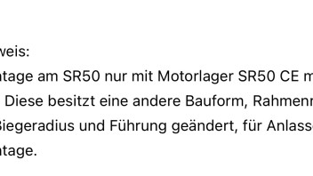

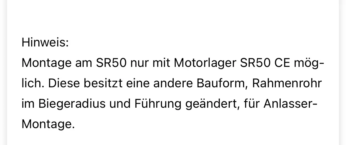

    ich spiele mit dem Gedanken beim SR50 einen Anlasser nachzurüsten.
    Allerdings soll es da beim motorlager Unterschiede geben. Mal abgesehen vom Ausleger für den Auspuff. Man sollte den vom CE Model verbauen. Hat da jemand Erfahrung? Wo unterscheidet der sich? Wo bekommt man einen vom CE Model her?
    Was hat es mit den Generationen auf sich vom Anlasser?

  • die dritte Generation ähnelt von der Größe, der 2. Generation, passt aber im Gegensatz zu dieser Plug and Play ans Stinomotorgehäuse. Die erste Generation ist größer und brauch ebenfalls ein spezielles Gehäuse, wenn ich es richtig in Erinnerung habe.
  • Die sind (bis auf den angesprochenen Ausleger) identisch.
  • Hier ist das Motorlager mit Ausleger (siehe unten auch die Bewertung): Mit Ausleger
    Und hier ohne Ausleger. Diesen habe ich an meinem SR50/ 1CE (orig. mit Anlasser der 1. Generation).
    Es scheint also Beides zu funktionieren...
  • Alles klar, danke dir.
    Ich wollte eben nicht den Anlasser kaufen um dann festzustellen das mein Motorhalter nicht passend ist. Deswegen die Nachfragen 😅
    Aber bei deinen beiden verlinkten sieht man ja den baulichen Unterschied. Vorne an der Aufnahme zum Träger.
  • Mit dem Trittbrett rechts musst du eventuell noch aufpassen... Bei mir ist da orig. eine Ausbuchtung für den Anlasser drin. Hab ab auch die 1. GEN.
    Bei der 2. oder 3. brauchst das vielleicht nicht mehr...?!
