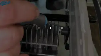

Wenn du mit einer Hand den Zylinder packst, und den gesamten Motor nach nach oben (oder seitlich) bewegen kannst, ist das Motorlager/ Lagerbuchsen hinüber...
