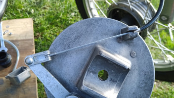

Ich habe heute mein Vorderrad gewechselt und die Bremse eingestellt. Ohne Zwischenlage bremste es kaum und mit Zwischenlagen (1mm) passt die Bremse nicht in die Trommel. Da es wohl keine 0,5mm Zwischenlagen gibt, habe ich den Bremshebel unten am Bremsschild versetzt, so dass die Bremse/Bowdenzug nun unter Spannung steht.
Ist die Vorspannung (siehe Bild) ok, oder darf es gar keine Vorspannung geben?
