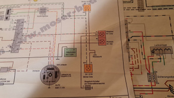

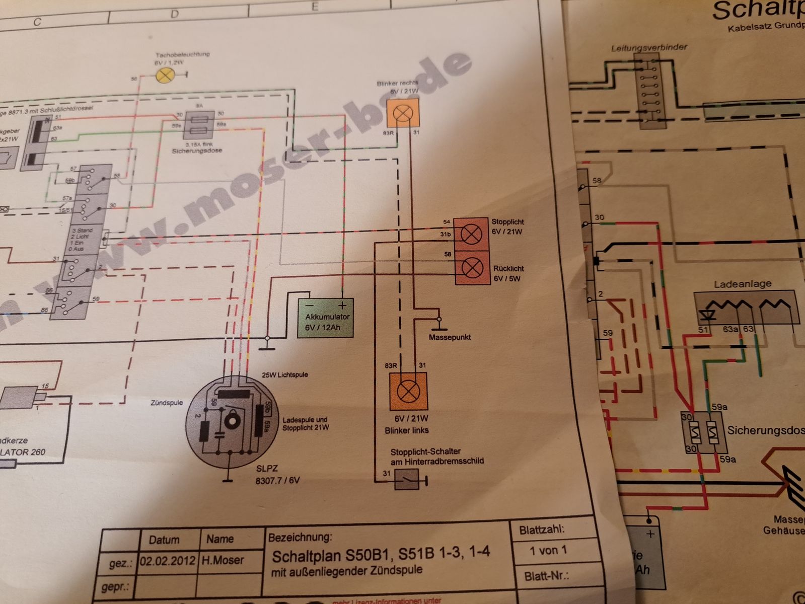

Moin!
Was ist n das hier für ne Sch... an meiner Ladeanlage?
Das rote Kabel ohne Kabelschuh ( ) soll lt. Moser an die 30 im Sicherungskasten.
Das grüne an 59a. N rot-grünes von der Ladeanlage taucht bei Moser gar nicht auf.
Laut mitgeliefertem Schaltplan soll das rot-grüne an den Sicherungskasten (59a) und das grüne scharwenzelt da so im Herzkasten rum. Was nimmt man denn nun? Ist das überhaupt von Relevanz oder kann ich das einfach ranpappen? Das rote hab ich schon gecrimpt.
Das grüne Kabel (63) ist "wenig Ladung" und das gr/rt (63a) ist "viel Ladung".
Deine Ladeanlage lief also auf wenig Ladung. Musst du selber entscheiden.
Die ist ganz neu, deswegen war ich so irritiert. War wohl aus der Montagsproduktion...
