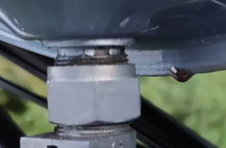

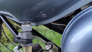

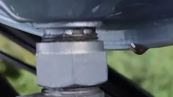

  • Hallo zusammen.
    Kann es sein das der Tank an den Kanten undicht ist/wird? Es ist sonst alles blitzeblank, dicht und sauber. Nur dort bildet sich mit der Zeit ein kleiner Tropfen Öl. Der hat die Farbe vom Mischöl, wenn das Benzin verdunstet bleibt das ja übrig.

  • Geh mal davon aus, dass die Dichtung am Hahn (zwischen Tank und Mutter) etwas schwitzt, was sich dann umgehend dort ablagert.

  • Bis zum Ende des Gewindes wird es eine Kapillareffektwirkung geben. Aber wie kommt der Tropfen dann von dort an den Kannte ? ;).
    Wie eine Sklavin vor dem Dominant.
    Kriechend.
    Das Gemisch, das hochbefördert wird, muss ja wech, weil neues Gemisch nachdrückt.

  • Und wo siehst du am Benzinhahn/Tank da 2 Glasscheiben :search:
    Die sehe ich deutlich zwischen Außengewinde am Tank und Innengewinde der Benzinhahnmutter.
