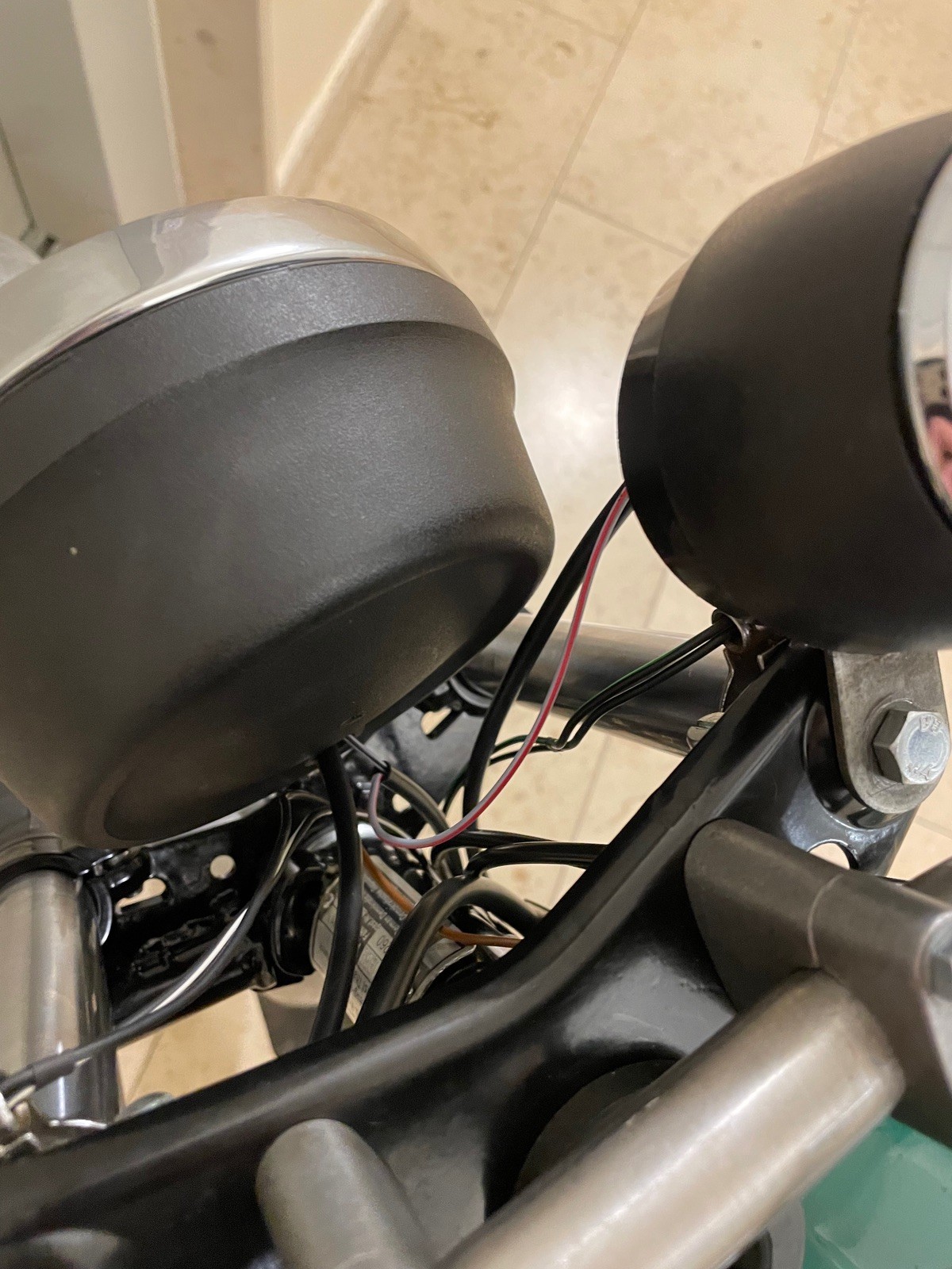

Und zwar will bei meiner S51 mit Vape+ dazugehörigen Kabelbaum, das Vorderlicht nicht anmachen. Wenn ich Auf stufe 2 bin, leuchtet kein Licht. Aber die Tacholeuchte ist an. Schalte ich dann aber auf Aufblendlicht, geht die Tacholeuchte auf, trotzdem brennt kein Vorderlicht.
Hier noch die Kabel.
Ich würde mal sagen Zündschloss falsch verkabelt.
Die zwei ebenen des Zündschloss beachtet ?
Oben ist da wo der Zündschlüssel rein kommt.
Müsste ich eigentlich beachtet haben. Gucke es mir aber morgen nochmal an. Welche Kabel könnten da vertauscht sein?
Das Kabel von der Tachobeleuchtung ist offenbar schon falsch angeschlossen
Scheinwerfer geht nicht und das Rücklicht und Bremslicht ?
Brems und Rücklicht gehen nicht. Rücklicht fehlt mir noch die Birne und ich brauche auf den Bremslichtschalter um. Gucke aber fürs Rücklicht morgen gleich
Beim Rücklicht geht zur Not auch erstmal eine 10 oder 21 Watt Birne.
