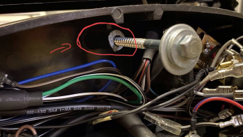

ich wollte mir endlich mal nen Seitendeckelschloss einbauen, hab also alles dafür gekauft und beim Einbau dann gemerkt, dass von dem Stutzen, an dem man dieses Blech schraubt nen gutes Stück abgebrochen ist. Müsste mal wissen wie lang dieser Stutzen Original ist, damit ich das vernünftig mit Epoxy wieder aufbauen kann.

Meinst Du im Herzkasten das Stück Plaste wo der Haltewinkel angeschraubt wird?
Ja genau, hab mal nen Foto gemacht.
Lass das mit Kleben.
Aufbohren, Helicoil einsetzen und dann mit ner Schraube und Muttern das Blech ausrichten bis es passt.mfg
So ähnlich wollte ich es machen, ich hab aus’m Segelsport solche Buxen die genau drauf passen, nur ich weiß halt nicht wie lang dieser Stutzen ist. Könnte das mal wer bitte nachmessen oder weiß das vlt.?

60mm

Ich hatte das selbe Problem.
Hab ein Gewinderohr im hinteren Bereich geschlitzt, mit viel Epoxidharz gefüllt, als Hülse über den Stumpf geschoben und das abgebrochene Stück wieder eingeklebt. Hält seit Jahren.
Hab leider kein Bild davon, kann ich aber wenn gewünscht die Woche nachliefern.
