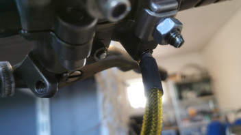

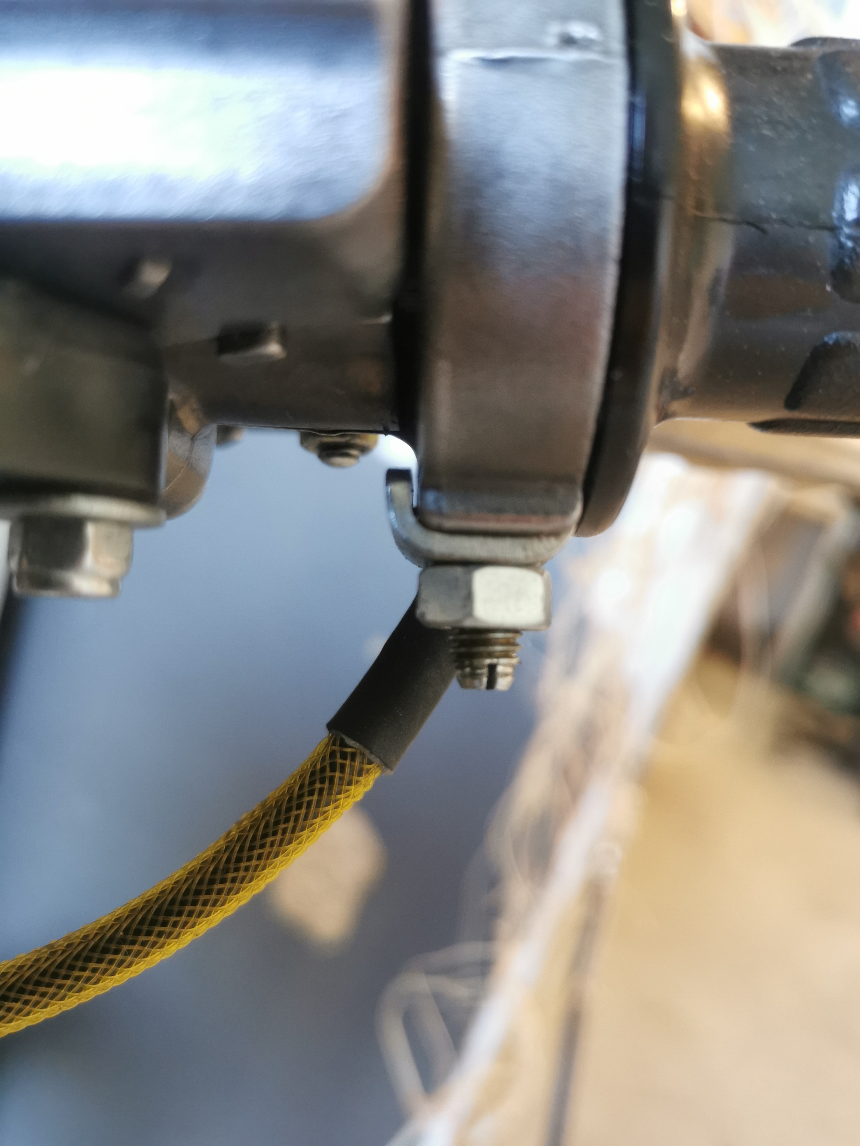

Appropos Gasgriff... Der ist lose.. Wie bekomme ich den wieder fest? P -
In welche Richtung lose? Klappert auf dem Lenker?
Hatte ihn nach rechts komplett abgezogen
Besorg dir so ein Set -> https://kultmopeds.de/Gasgriff…tigung-Simson-S51-S50-S70
