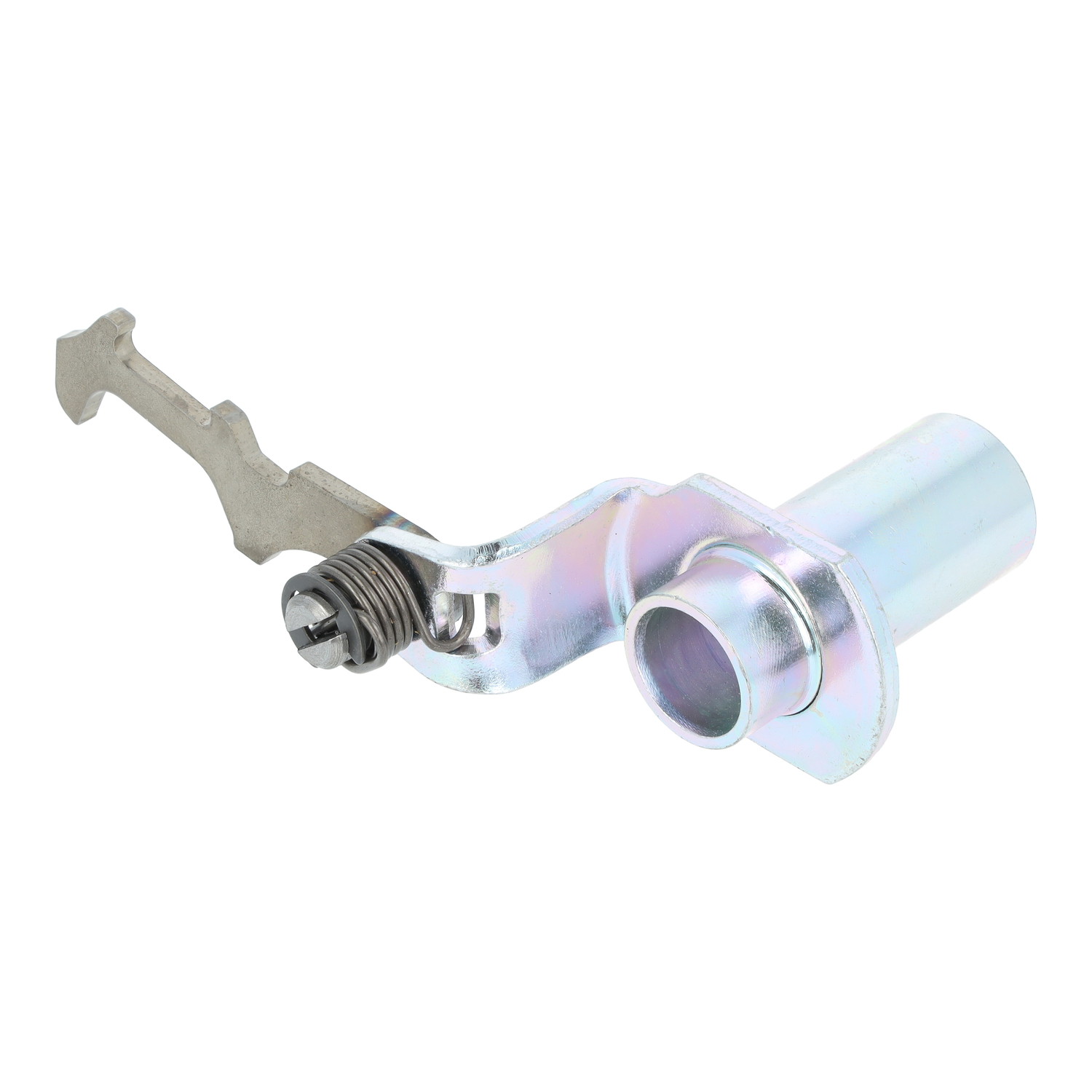

    Hi, so sollte das Teil aussehen, welches Tacharo meint!
    http://www.simso-shop.de/Motor…rch&searchparam=hohlwelle

  • Und der Übergang von der Hohlwelle(da wo die Schaltwippe befestigt ist) zum inneren Schalthebel reißt/bricht gerne mal.
    Aber zuerst 2 Dinge überprüfen:
    Ist die Schaltwippe fest auf der Hohlwelle?
    Ist evtl. die Mutter vom Lagerwinkel lose? Diese befindet sich oben am Block unter dem Vergaser in der Nähe der roten Plasteschraube.

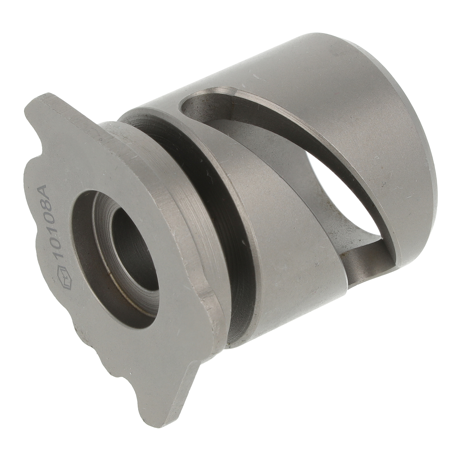

    Falls du nach der Demontage des Kupplungsdeckel keinen Schaden findest,schau mal ob der Sprengring noch auf der Schaltwalze sitzt.
    Die Schaltwalze sitz oben rechts hinter der Kupplung. Und da ist in der Mitte ein Bolzen,auf dem ein Sicherungsring sitzt.
    Hier ein Bild von der Schaltwalze>:
  • hört sich an als ob der kleine haken, der die vershciebung der hohlwelle betätigt, abgebrochen ist. hatte ich auch schonmal. nur mitm 4. gang... in der stadt und ca. 30km von zuhause weg :pinch:
    hohlwelle kanns nicht sein, da er immer noch schalten könnte und widerstand im schalthebel hätte. wäre dann halt nur irgendwann im leerlauf statt nem gang. außerdem würde der motor dann glaube ich definitiv geräusche machen, da auf der hohlwelle die zahnräder sitzen...
    sprengring kannst nicht sein, da er dann immer noch runterschalten könnte (oder hoch, eine richtung gíng jedenfalls noch)
    guck dir das ding an, wo der schalthebel außen drauf festgemacht wird. da ist son länglicher metallhaken dran befestigt, der nach oben zeigt im motor. da fehlt mit sehr hoher wahrscheinlichkeit der obere querhaken, der in die verschiebung der hohlwelle eingreift. den rest des hakens dürftest du an der ölablasschraube oder irgendwo unten im motor finden

  • hohlwelle kanns nicht sein, da er immer noch schalten könnte und widerstand im schalthebel hätte. wäre dann halt nur irgendwann im leerlauf statt nem gang. außerdem würde der motor dann glaube ich definitiv geräusche machen, da auf der hohlwelle die zahnräder sitzen...
    Schmeiß nichts durcheinander,denn das ist die Abtriebswelle
    DAS ist die Hohlwelle
  • Schmeiß nichts durcheinander,denn das ist die Abtriebswelle
    Hihi... ^^ Janni, beim Elektrokram an der Simme, scheints Du mir ein Stück weit versierter... :teufel:
