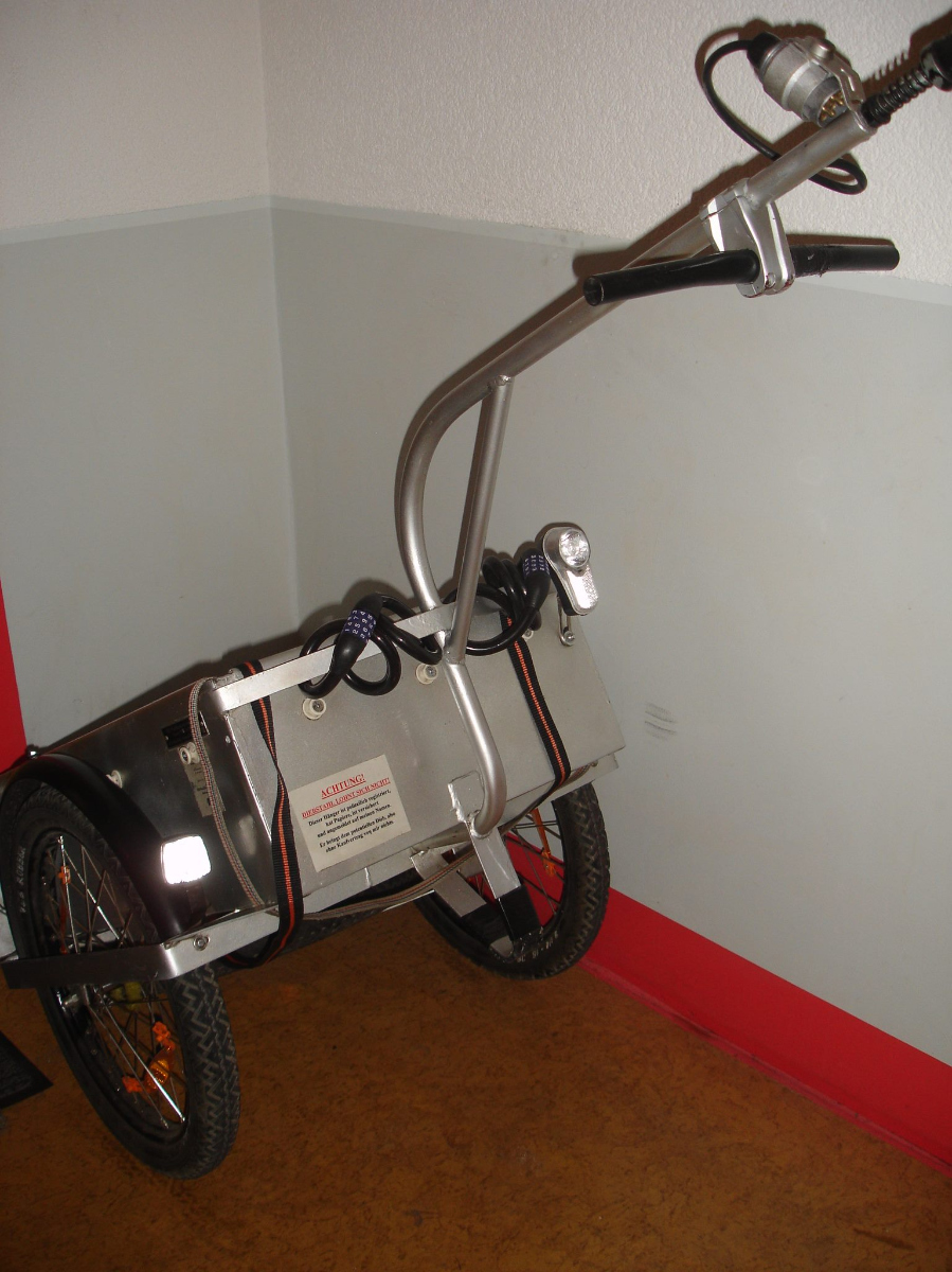

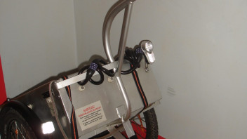

  • mal eine Frage, um keinen neuen Thread aufmachen zu müssen. Gab, oder gibt es für den MKH M3/M1/M2 eine Halterung für die beiden Stecker an der Zugstange? Möchte nicht, dass sie nur so rumbaumeln und möchte auch nicht die Stecker um die Zugstange wickeln. Dachte das man vielleicht den Zündspulenhalter für Barkas zweckentfemden könnte?
  • Meines Wissens liefen die Kabel durch die "Zugstange" und kamen kurz vor der Kupplung raus.
    Die Stecker hingen dann bei abgehängtem Hänger "lose", was natürlich etwas blöd war, wenn der Hänger z.B. am Fahrrad oder von Hand benutzt wird.
    Es gab meines Wissens nach keine serienmäßige Halterung für die Stecker (wenn man den Hänger nicht am Moped nutzt)
    Ansonsten hatten die fahrzeugseitigen Hängerzüge (je nach Fahrzeug-Typ 1 oder 2 oder bei den "Vögeln" gar keine) serienmäßigen "Laschen", wo die Steckdosen befestigt wurden...
