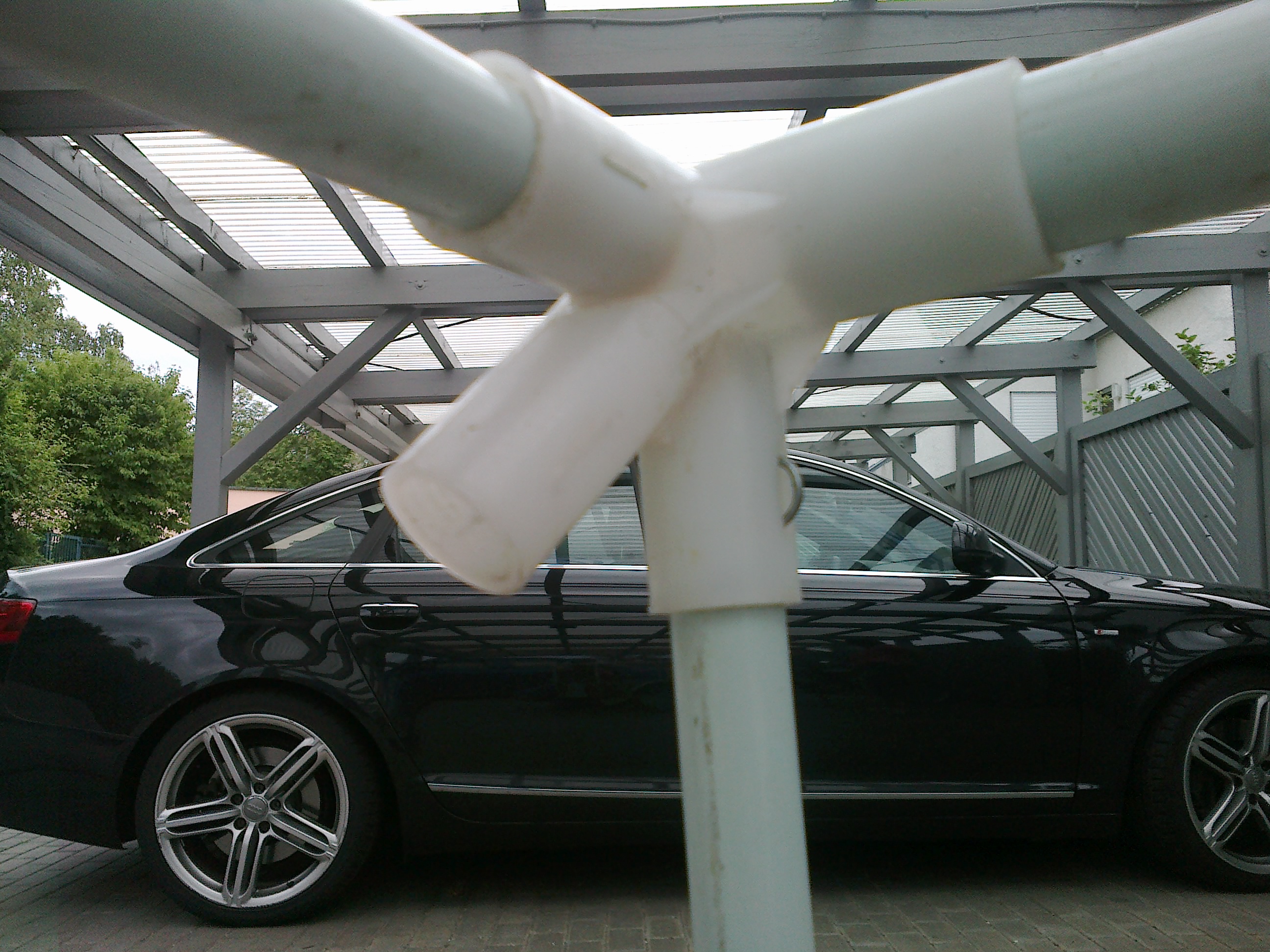

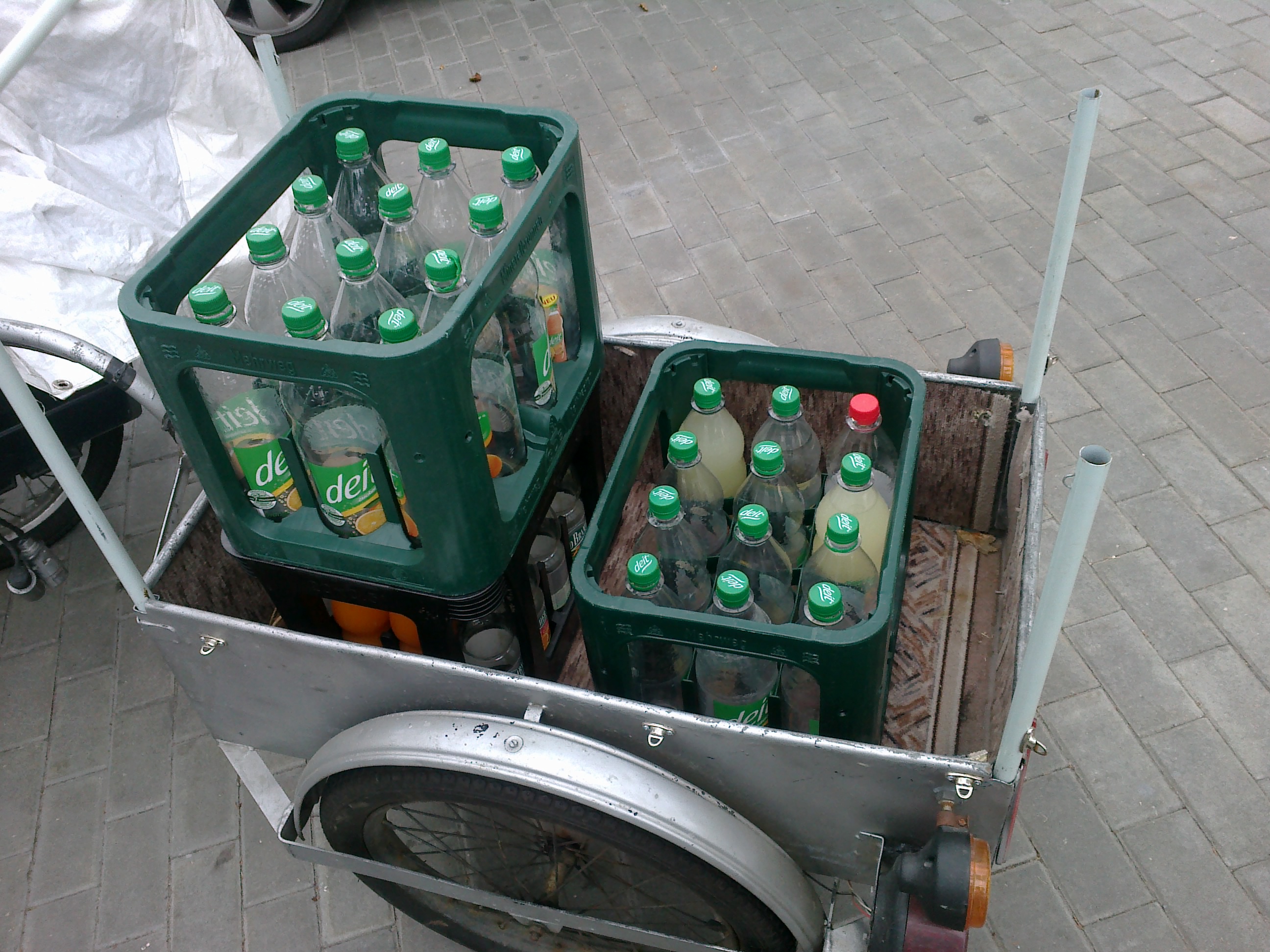

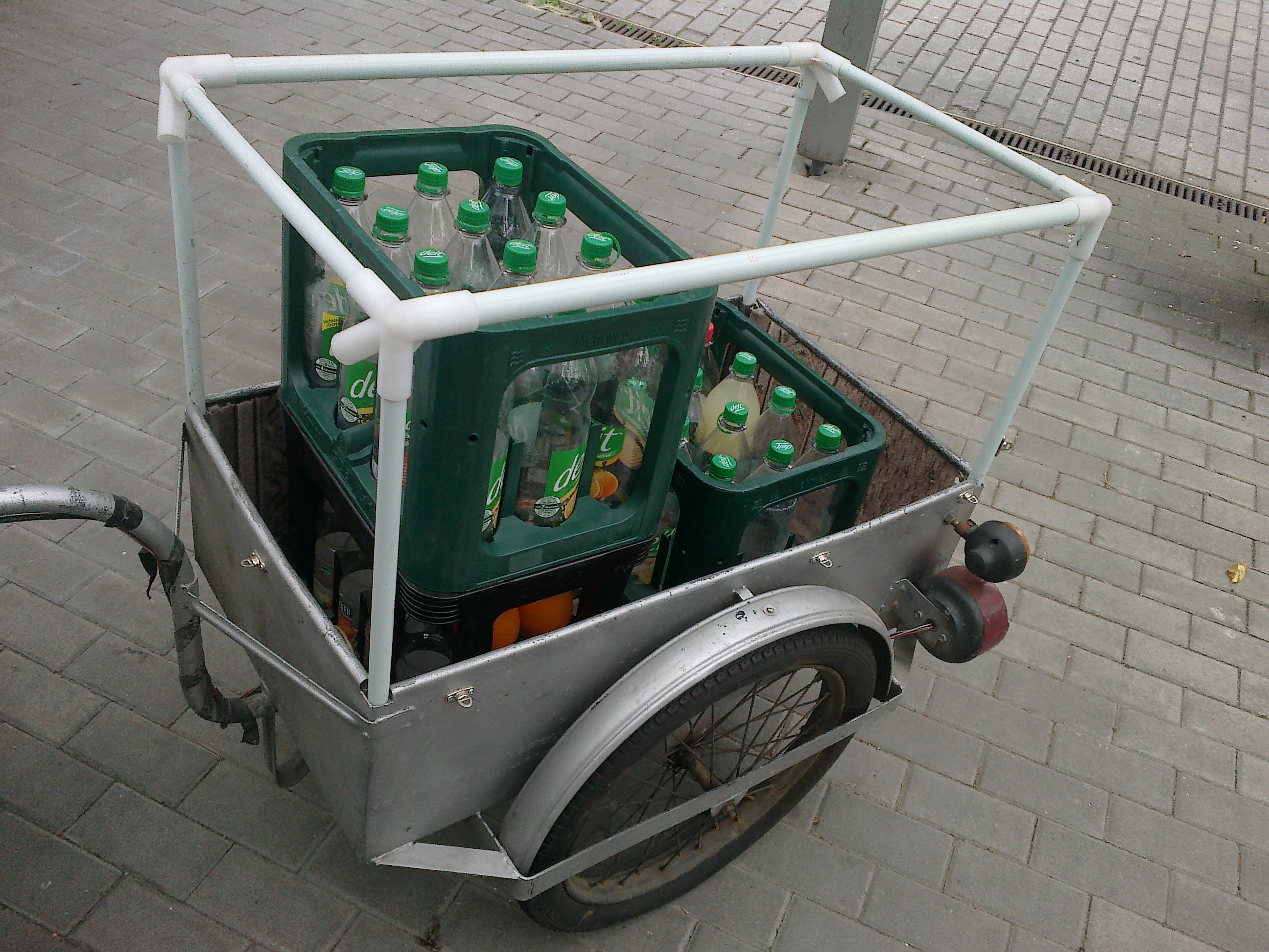

Hier mal ein paar Bilder.
Die Ecken sind ebenfalls vom Pavillon.
Passt so einiges rein. Der Teppich ist gut weil da erstens nichts rutscht und zweitens ist es leiser beim fahren.

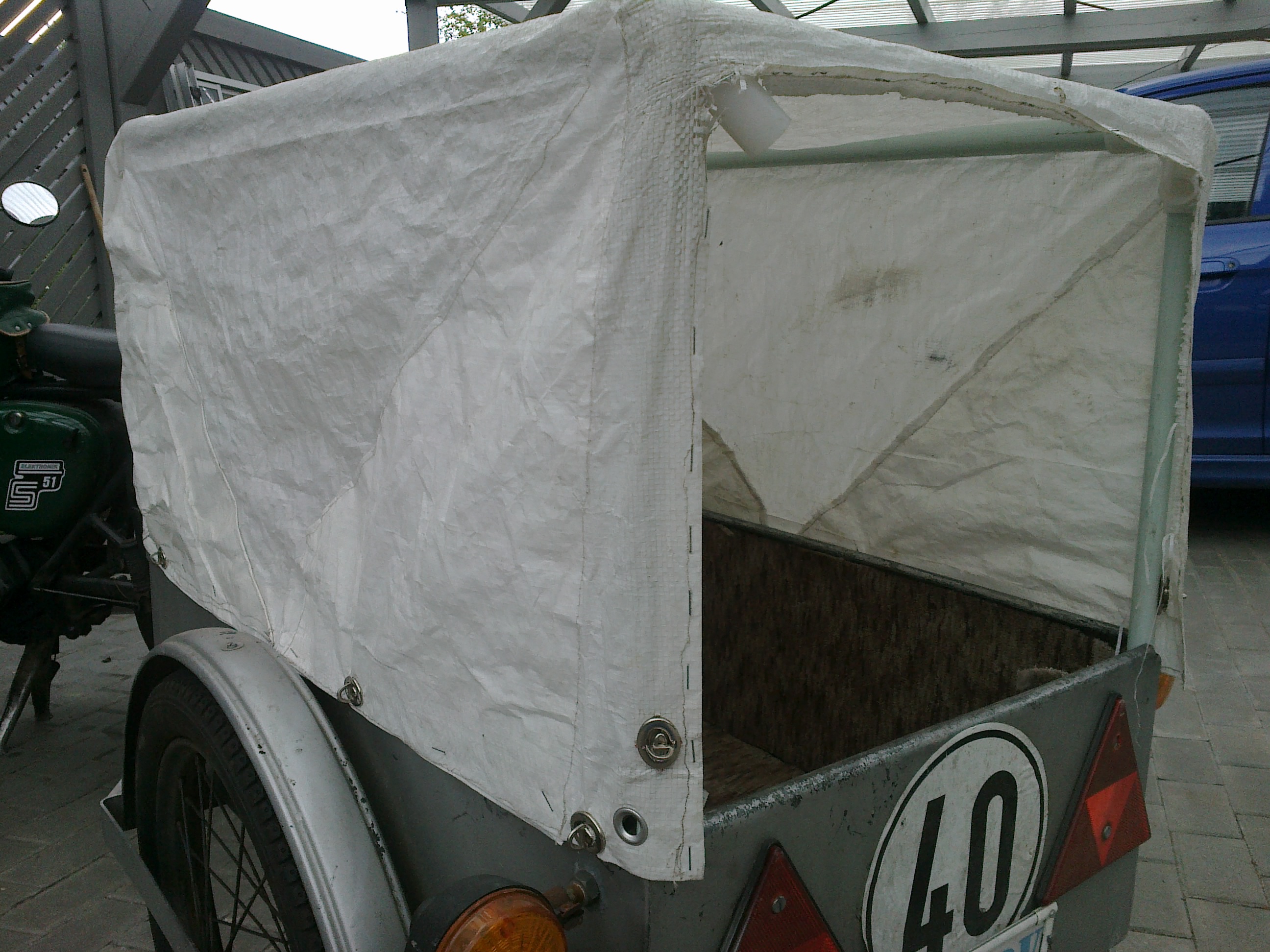

Ohne Plane...
Jetzt müsste ja nurnoch die hintere Bordwand klappbar sein.
