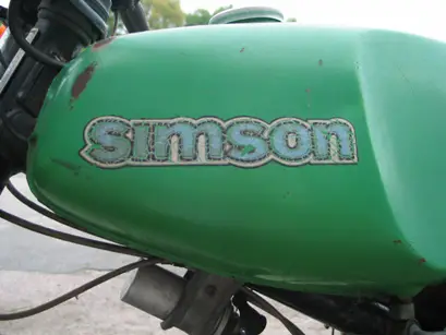

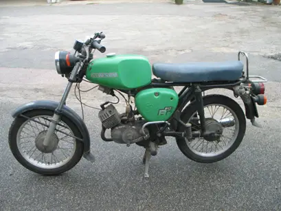

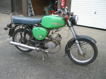

    Ich habe vor kurzem eine alte Simson s 50 Bj 1976 gekauft und will mich langsam an die Restaurierung machen. Der Lack ist original und einigermaßen ganz (Bilder kommen später). Die Aufkleber sind noch gut zu erkennen sehen aber schrecklich aus...schon sehr runter.Sie ist im original apfelgrün.Jetzt meine Frage: Würdet ihr den Lack so lassen, und ihn konsevieren, bzw. mit Klarlack aufbereiten, damit ihm nichts weiter passiert? Oder würdet ihr den Originallack neu lackieren...natürlich wieder im selben Ton. Bin gespannt auf eure Aussagen

  • Ich als O-Lack fan würde eine guten O-Lack immer lassen!
    wenn der alte verranzt ist... neu!
    Dann nach möglichkeit im O-Ton.

    Irgendwann ist es einfach besser neuzulackieren auch wenn damit die orig. Farbe weg ist, aber wenn alles andere glänzt und nur der Tank mit seinem vergilbten Abziehbildern da ist, dann sollte man lieber neulackieren für den GEsamteindruck.

  • die beurteilung des lackzustandes ist eine ganz individuelle geschichte,...bei mir ist noch ok, wenn andere lackieren.
    grundsätzlich sollte der orig.lack erhalten bleiben wenn es der zustand erlaubt. neue lackierung ist bedeutet auch nicht unbedingt ne wertsteigerung. nichts ist wertvoller als der o-lack.
    versiegeln mit lack solltest du ihn nicht, der gammel blüht darunter weiter ! und du hast keine möglichkeit mehr ihn zu beseitigen oder zu bremsen.
    alten lack aufpolieren, um ihn wieder glatt zu bekommen, (dadurch verkleinert sich auch die oberfläche, und gammel kann in den lacktälern nicht mehr haften bleiben.
    anschließend regelmäßig wachsen, damit feuchtigkeit es nicht so leicht hat
    bleche und den tank an den koncaven seiten ruhig mit fluid film, oä versiegeln. dann passiert da nichts mehr.
    alle bereits rostigen ecken und nieschen kann man leicht ölig halten, dann blühts da nicht mehr so stark weiter.
    ein altes moped mit patina hat 1000 mal mehr charme und charakter als ein komplett neu aufgebautes.(oder stehst du auf die glattgespritzten und aufgepumpten muttitussis, ohne mimik ?)
    ach ja,... sind die aufkleber denn bei den alten simmis überlackiert ? wenn nicht, kann man die ja mit dem fön entfernen, und durch neue ersetzen...wenns sein muss

  • Bitte den Originallack lassen, den kann man auch wieder aufarbeiten, wenn man sich da ran traut (wenn die Abziehbilder schon von alleine abbröseln, könnte man unter Umständen ein wenig nachhelfen und anschließend neue Abziehbilder aufbringen).
    Und solltest du dich entscheiden, neu zu lackieren, dann wäre es günstig, wenn du das Lackset einem "Liebhaber" verkaufen könntest und ein bereits umlackiertes/versautes mit neuem Lack versehen würdest. Man bekommt zum Teil Beträge weit jenseits der 100€ für Lacksets mit Originallack.
