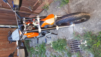

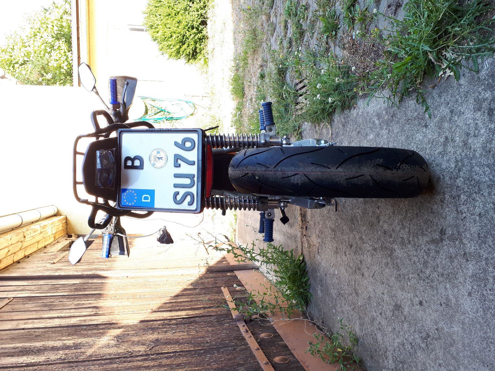

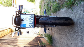

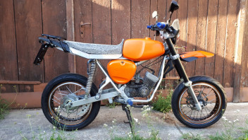

Aktueller Stand.
Heck ist fertig. Muss nur noch die Kabel anschließen.
Räder sind fertig. Hinten umgespeicht. Vorn original Kreidler. Beide Reifen neu (Heidenau K80).
Kette um 12mm nach aussen versetzt.
Tank um 25mm nach hinten versetzt, damit der Mindestlenkeinschlag von 30° möglich ist.
Gabel zerlegt, gereinigt und mit neuen Simmeringen und Öl versehen. Holme schwarz lackiert.
Bremse vorne, bis auf Bremsscheibe und Armatur, alles neu.Ich muss noch einen anderen Kickstarter besorgen, da der Enduro mit dem Seitendeckel kollidiert. Die Sitzbank muss noch fertig gestellt werden. Mindestradabdeckung muss noch hergestellt werden. Blinker und Lampenmaske müssen noch angebaut werden. Kette wieder montieren
Dann kann ich einen Termin beim TÜV machen.Im Anschluss muss ich einen neuen Hauptständer bauen. Der Beachracer ist 3cm zu kurz.
Wie hast du die Kette um 12mm versetzt?
Ansonsten: Schickes Ding! Gefällt mir sehr.
Was ein höllenmoped, da hat frankenstein gut zugelangt. Ansich interessantes vorhaben, nur sieht das sehr komisch aus.. Der tank und die deckel passen jetzt irgendwie garnicht mehr zum rest.. Hast du da noch vor andere teile zu verbauen?
Lg ronny
Mir gefällts, das ist aber eh Geschmackssache. Respekt auf alle Fälle für die ganzen Umbauten, das ist durchdacht, nicht so wie bei manch anderer "Bastelkarre"
Die Originalfetischisten werden begeistert sein.
Da wirst du recht haben
Bitte nicht falsch verstehen, der ansatz gefällt mir auch, nur sieht das moped sehr kantig ais, und der tank und seitendeckel eben nicht..
Ob das so beabsichtigt ist, weiß ich ja nicht. Evtll würden die s53/s83 deckel und der hochtank schon was bringen..
Am ende muss es dem schnitzer gefallen
Lg ronny
Sieht halt nach Supermoto aus. Der Runde Tank und die Seitendeckel passen noch nicht so recht.
Vielleicht mal den S53 Tank probieren? Würde ggf besser zur restlichen Optik passen.* ups da war schon jemand schneller...
Mal aus praktischen Gründen gefragt: tut die Sitzbankwölbung vorne beim Bremsen nicht weh?
Krass krass, kommt da wieder die gleiche Lampenmaske dran ?
