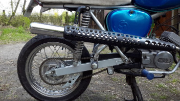

    Nachdem meine Simmi nach 3 Jahren wieder aufgetaucht ist, hab ich da weitermachen können wo ich damals stehen geblieben bin.
    Aktuell ist noch nicht alles eingetragen, aber soweit alles abgeklärt. Was mir wichtig ist, ist die Freude an dem Entwickeln neuer Ideen und die Umsetzung in Eigenregie. Den Segen des TÜV hohl ich mir dabei natürlich auch.

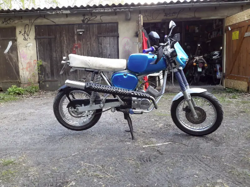

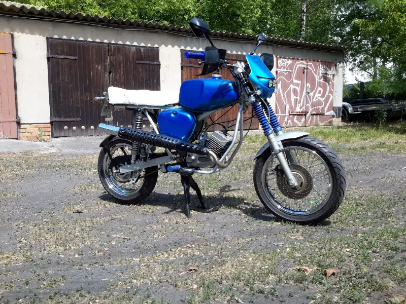

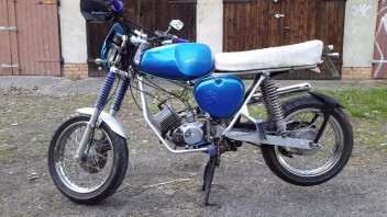

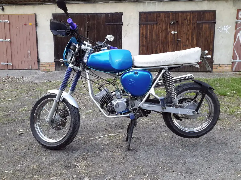

    Ich hab mich dazu entschieden eine MS50 Schwinge zu verbauen, da mir der Radstand optisch nicht mehr gefiel. In dem Zuge habe ich die Kettenübersetzung auf 47 zu 17 geändert und die Kettenumlenkung weggelassen. Die Schwinge habe ich umschweissen lassen und die originale Aufnahme des zentralen Federbeins entfernt. Die Schwinge wurde anschließend entlackt und neu lackiert.
    Der Bremshebel hinten wurde gegen einen von der MS50 getauscht. Das Rücklicht samt Blinker wurde um 4cm nach hinten versetzt und das Kenzeichenum weitere 2cm, da es sonst beim Einfedern in den Reifen gedrückt hat.
    Sobald ich mich für die passenden Stoßdämpfer entschieden habe, werd ich mir wegern einer neuen Kettenumlenkung Gedanken machen müssen.
    Die Radabdeckung ist geblieben da TÜV relevant. Die Halterung wurde allerdings neu konstruiert.

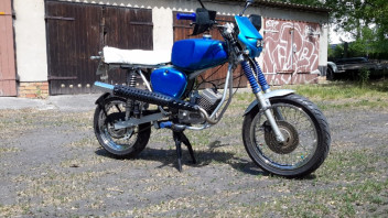

  • Für mich sieht das ganze trotzdem ziemlich zusammen gewürfelt aus. Es ist iwie keine Linie erkennbar.
    TEAM SAUSTAHL
  • Griffe, Faltenbalg und Fußrastengummis in weiß würde schon mal in die richtige Richtung gehen. Ansonsten Cooler Umbau :thumbup:
    Nur, wie schon gesagt, musst du unter anderem auch farblich, in eine Richtung gehen. Maximal 3 Farbtöne, sonst wirkts nicht. Vorschlag: Blau (Lack vom Tank), weiß (Sitzbank usw), silber (Schwinge, etc.)
    Oldstyle or no Style
  • Farbgebung ist mir noch egal. Ist zum größten Teil schon 8 Jahre alt (Gummiteile) und kommt erst später neu.
    Bezüglich "keine Linie". Es ist fast unmöglich es so umzubauen das eine klare Linie drin ist, wenn es weiter legal auf der Straße unterwegs sein soll. Zudem sich das meiste so entwickelt hat, von Idee zu Idee. Wobei sich für mich daraus ergeben hat, das es Richtung Sumo gehen soll, was meiner Meinung nach schon ganz gut erkennvar ist. Aber auch hier werd ich nicht alles 1:1 einer Sumo übernehmen werde.

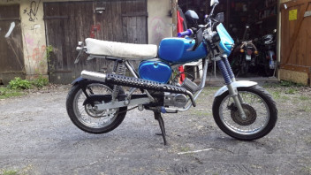

  • Ich war am Mittwoch bei Racepowertuning.de in Schwarzenberg und habe dort ALLE meine Änderungen eingetragen bekommen. Offiziell hat die Simson jetzt 4KW bei originaler Endgeschwindigkeit und ist somit immer noch ein Moped mit Versicherungskennzeichen.
    Vielen Dank an Mario von Racepowertuning.de für seine Unterstützung in Sachen TÜV,
    bei Sebastian für seine Schweißarbeiten
    und bei Tobias für seine Vermittlungarbeit.

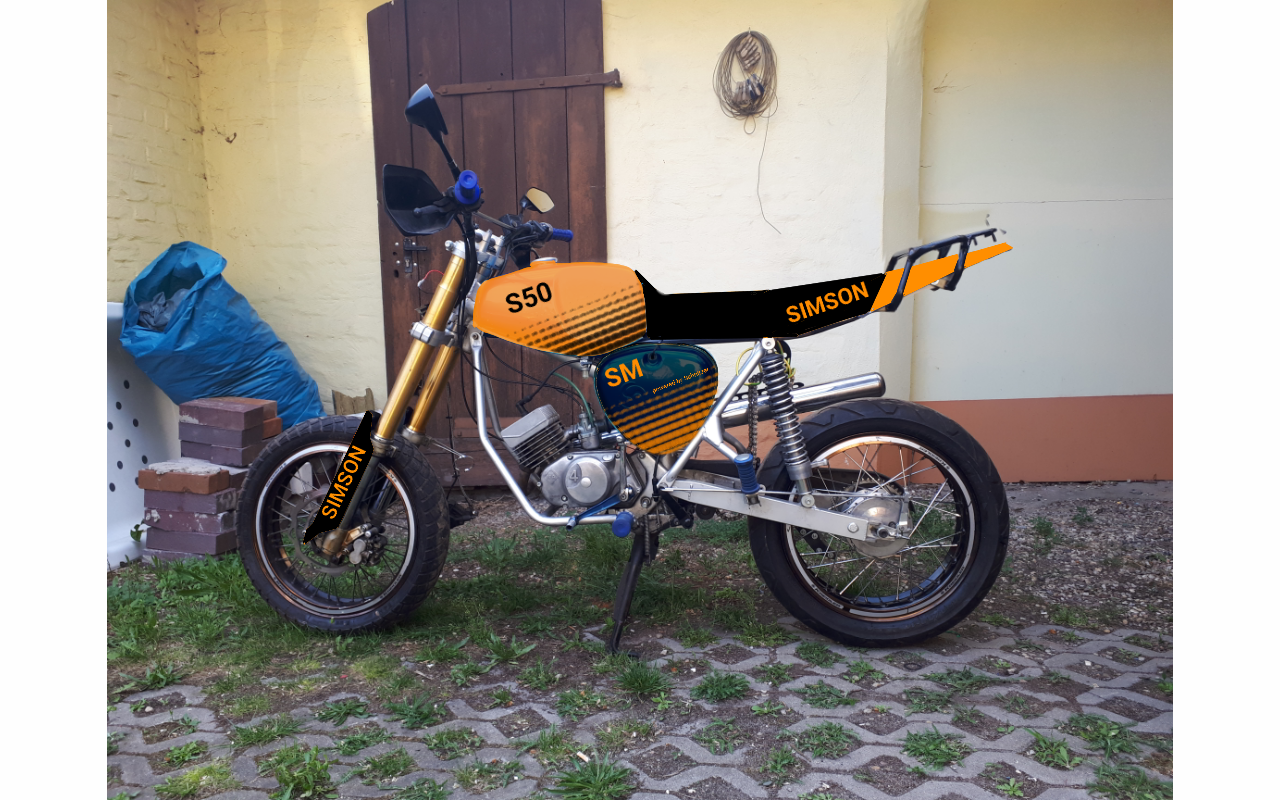

    Anbei eine kleine Bildbearbeitung vom in Arbeit befindlichen Umbau. Hier wurde nur grob die Farbgebung und die Sitzbank angepasst. Der Rest ist so schon umgebaut.
  • Nicht schlecht. Ist zwar nicht mein Geschmack, weil ich finde, das ganze sieht bald aus wie ne Supermoto, aber dir soll sie ja gefallen. :)
  • Genau das soll es auch. War vor 11 Jahren so definitiv nicht geplant. Hat sich mit den Jahren so ergeben. Mit jeder Änderung hat es sich unbewusst in Richtung Sumo entwickelt, was ich mit dem letzten großen Umbauschritt vollenden werde.
    Einziger größer "Umbau" wird der Motor werden, sobald ich es mal schaffe einen A Schein zu machen. Mehr ist hier als Mokick nicht legal zu machen, da schon 5-Gang und 4KW verbaut und eingetragen wurden.
