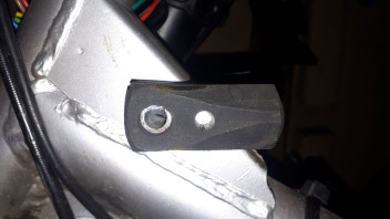

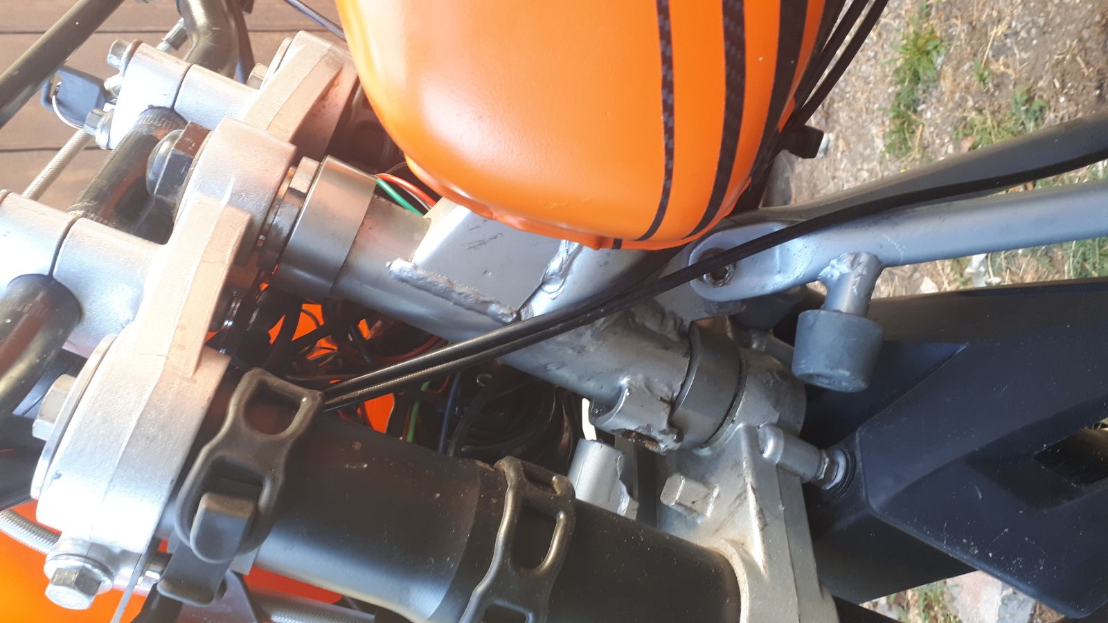

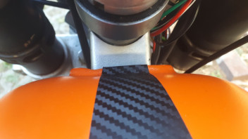

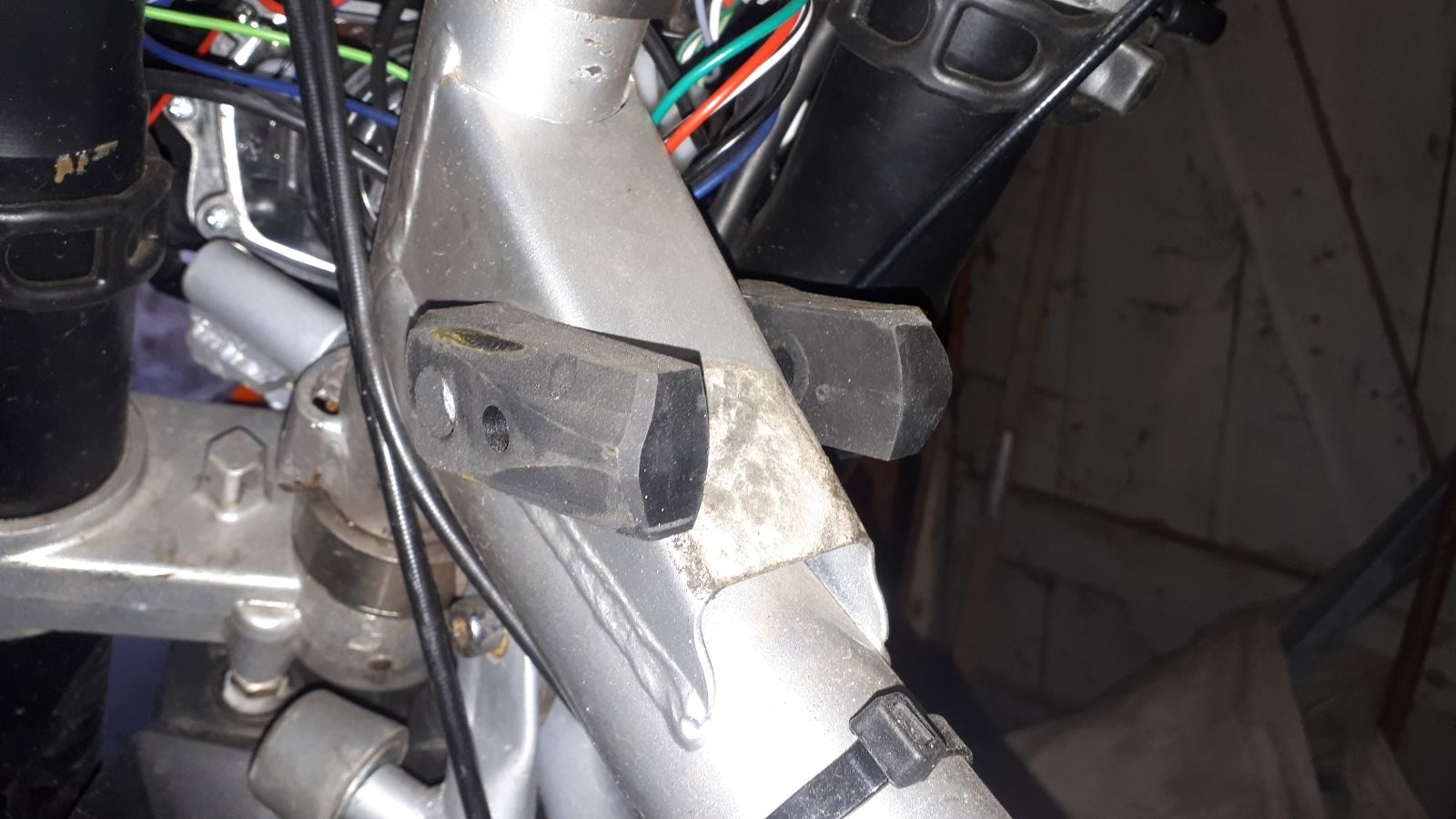

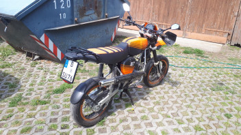

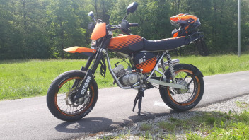

  • Da die Holme der USD Gabel weiter hinten sitzen und dicker sind, musste der Tank ein Stück nach hinten rutschen. Da die Sitzbank eh neu gebaut wurde, war das kein Problem. Die Befestigung für die Lasche wurde am S53 Obergurt aufgeschweisst. Die originalen Tankgummis wurden gegen lange Gummis getauscht, welche zurechtgeschnitten wurden. Diese liegen in der gesamten Vertiefung des Tanks an und halten den Tank sicher auf seinem Platz.
    Edit:
    Hab noch 2 Fotos mit Tank hinzugefügt um den jetzt vorhandenen Abstand des Tanks zum Steuerrohr zu zeigen.

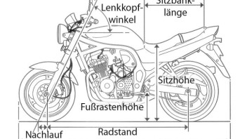

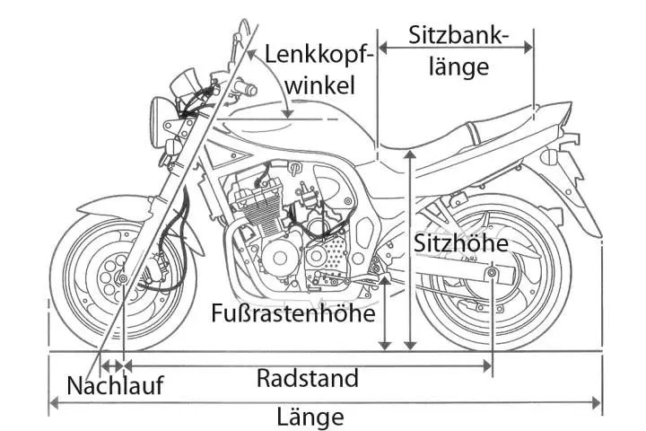

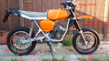

  • Moin, das bis ins Detail zu erklären würde bei mir den Rahmen sprengen, allerdings hat die Motorrad online Seite eine super Erklärung mit wenigen Worten parat.
    Motorrad online zitat:
    "Lenkkopfwinkel: Im Lenkrohr ist die Gabel drehbar gelagert. Der Winkel dieses Lenkrohrs gegen die Horizontale ist der Lenkkopfwinkel.
    Faustregel: je größer der Winkel, desto handlicher/nervöser reagiert das Motorrad; je kleiner, desto stabiler/träger.
    Man kann den Winkel auch gegen die Vertikale angeben - das ist nicht falsch, aber in Deutschland unüblich.
    Nachlauf: Der Abstand zwischen dem Punkt, an dem die gedachte Verlängerung des Lenkrohrs auf den Boden trifft, und dem Aufstandspunkt des Vorderrads (also der Senkrechten durch die Radachse).
    Faustregel: je kleiner der Nachlauf, desto handlicher/nervöser reagiert das Motorrad, je größer der Nachlauf, desto stabiler/träger.
    Radstand: Abstand der Radachsen, identisch mit dem Abstand der Radaufstandspunkte"

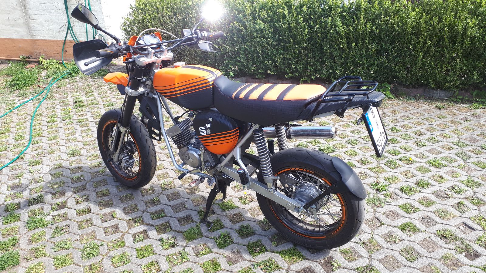

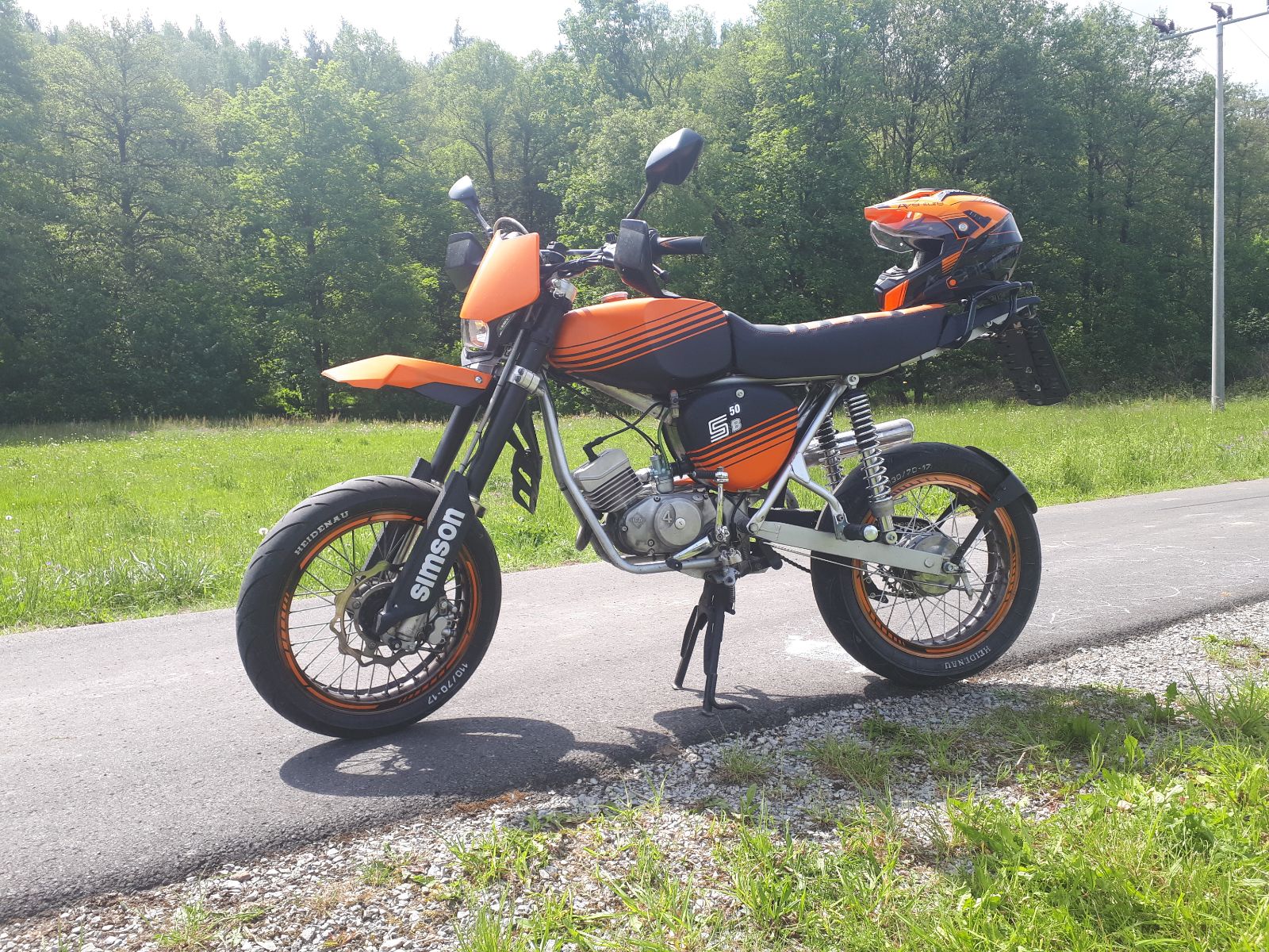

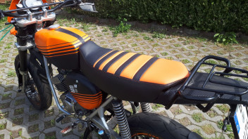

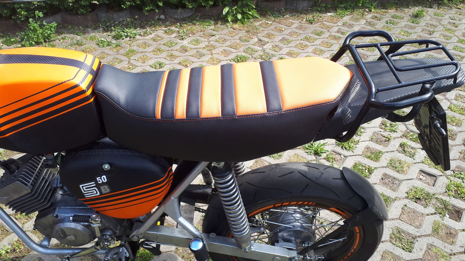

  • Ich hab mir vor kurzen die Sitzbank beziehen lassen und in diesem Schritt alle restlichen blauen Teile verbannt. Es sind auch noch progressive Federn von Stoßdämpfer Schwarz verbaut worden. Jetzt federt das Heck nicht mehr so weit ein beim draufsetzten, ohne das ich beim Fahrkomfort einbussen habe. Fürs Gewissen (das Hinterrad wiegt ohne Ankerplatte und Kettenradmitnehmer, 10,8kg) wurde auf 420er Kette, mit entsprechenden Kettenblatt und Ritzel, umgerüstet.
    Vom Fahrverhalten bin ich immer noch überzeugt. Selbst sehr kurvige, bergige Strassen um Suhl lassen sich sehr schwungvoll nehmen, ohne das irgend etwas vom Fahrwerk negativ quittiert wird. Einzig die Motorleistung lässt zu wünschen übrig. Nur ohne passenden Führerschein ist hier nichts zu ändern.
