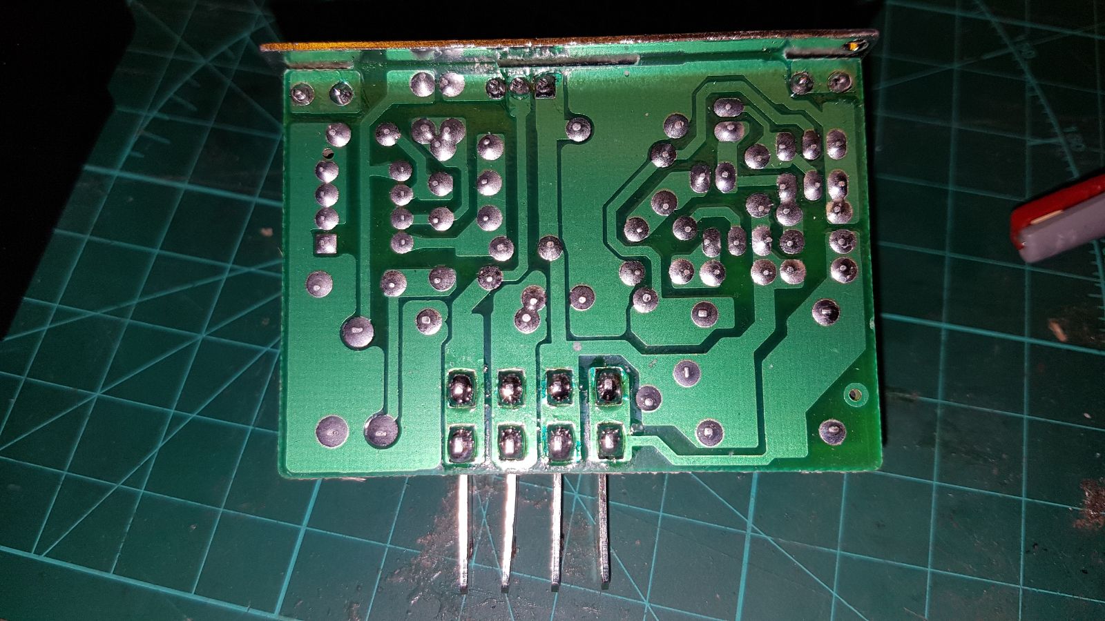

    Hier noch die versprochenen Bilder. :thumbup: Leiterplattenmäßig kann man eigentlich nicht meckern. Alles ordentlich gelötet. Die Schaltung des Blinkgebers ist etwas anders als die DDR Version. Da war wohl ein IC drin.
