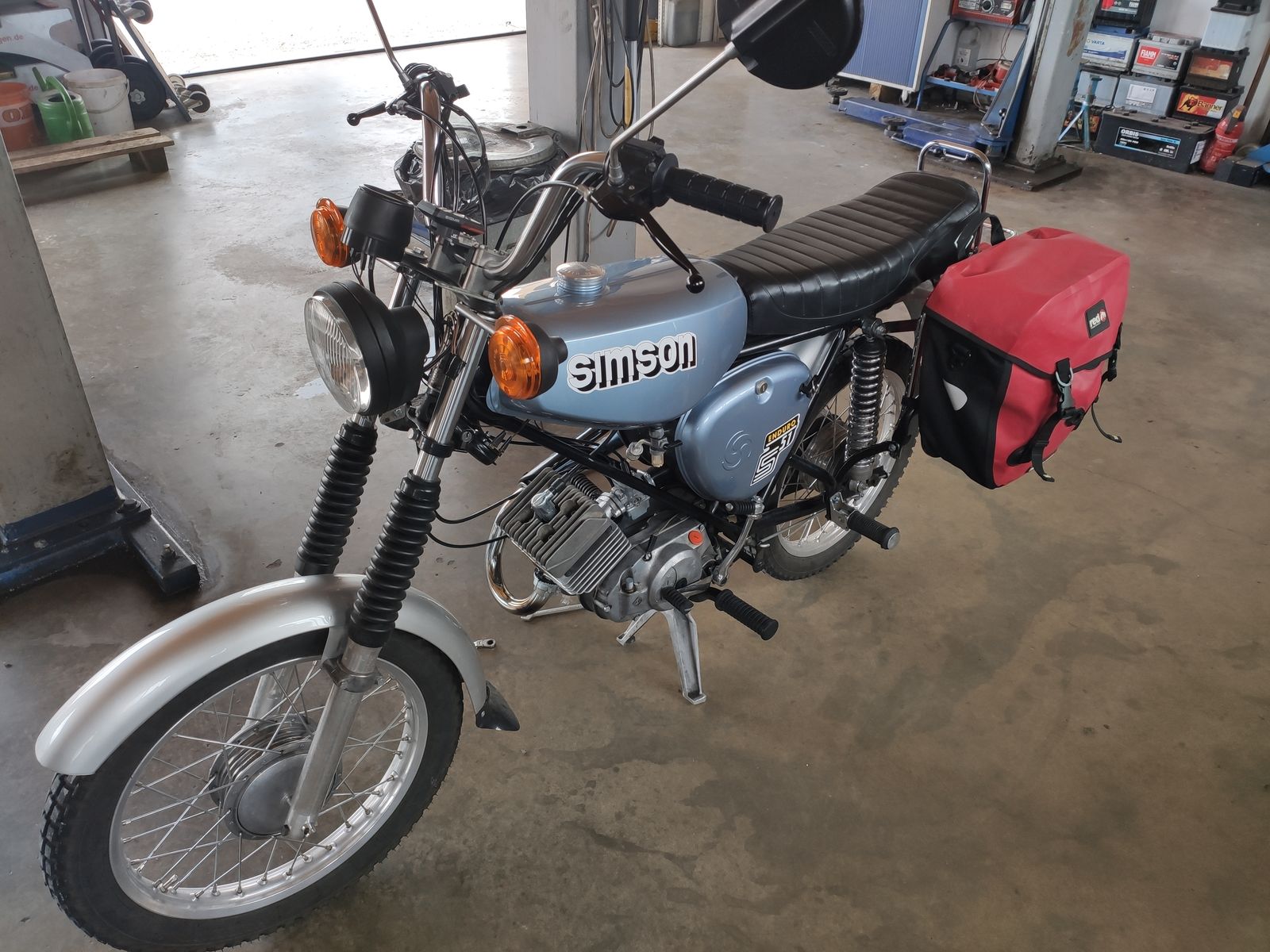

Die Länge der neuen Kotflügel angepasst. 15cm Regel
Heute mal seit 4 Wochen wieder gefahren.
dachte mal de Bude ausgefegt....

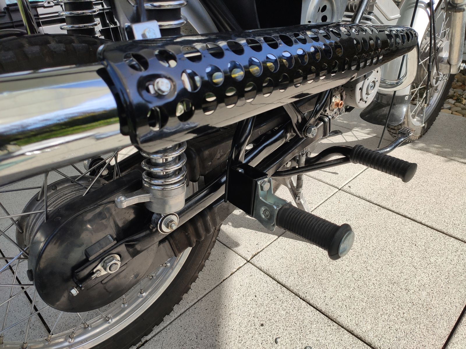

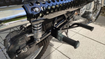

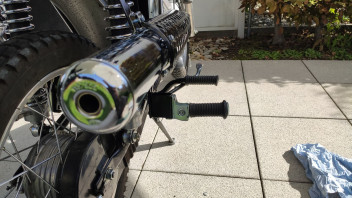

"Fußrastenverbreiterung" damit die Partnerin bequemer mitfahren kann. Schnell gemacht aus einem Stahlvierkantrohr, hat keine halbe Stunde gedauert mit anpinseln.
Grüße
Alex
Und ist wahrscheinlich auch günstiger als die Enduroversion der Strebe.
Aha, keine Enduro Obergurtstrebe verbaut.
Die U-Scheiben vom Dämpfer sind auch nicht die richtigen da diese zu klein sind
und die Dämpfer sind falsch eingebautder Dämpfer mit R gehört links hin und der L rechts .
Die Mutter vom Kettenspanner sucht auch das Weite
Ganz ehrlich, wusste ich garnicht dass es diese überhaupt gibt
. Von dem ganz Stahlzeug stehen 6m Stangen bei mir in der Werkstatt, das hat sich gut angeboten.Grüße
Alex
Das Moped ist fast komplett zerlegt worden und noch nicht ganz zusammengebaut, da wird noch weitergemacht
.Grüße
Alex
.Dann ist dir sicherlich auch nicht bekannt das die Enduro einen anderen Fußrastenträger hat, einen der rechts länger ist.
.Na dann zerleg es noch mal und baue es richtig zusammen eh du weiter machst .
Deine Endurostreben sind nämlich auch falsch verbaut, die kommen zwischen Schwinge und Obergurtstrebe.
Danke für die Info! War vorher so zusammengebaut, dann werde ich das ändern.
Der Schwingenbolzen sieht auch aus als wenn er falsch herum eingebaut ist, oder täuscht das?
Langes Gewinde nach rechts.
