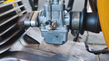

Also 3 Liter uff 600 Meter, bei den Spritpreisen is mir nu doch zu fett. Die Simme hat hübsch ihr Gebiet markiert.
Vergaserwanne hat sich wieder mal gelöst, obwohl ich die schon so anziehe, das die Befestigungspunkte sich minimalst nach oben ziehen. Hab jetzt mit nen Dremel nen klein wenig Platz geschaffen für ne Unterlegscheibe und nen Federring, an der U-Scheibe einseitig auch noch was weg genommen. Hoffe dat rüttelt sich nicht wieder lose. -
Loctide…
