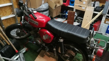

  • Ich hab heute die Telegabel meiner s70 mal nach 1.1 umgebaut, da sie trotz regeneration eine ziemliche luftpumpe war.
    Ich habe sicherlich nicht die höchsten ansprüche, aber etwas fester darf sie schon sein.
    Mal sehen was es gebracht hat.
    Außerdem habe ich in dem Zuge gleich die Bremse vorne noch neu gemacht.
    Ich habe dafr mal die "teureren" MZA Beläge gekauft, die auch schon angefaste Kanten haben und welche auch eine gut passende Bolzenbohrung haben.
    Was die Bremskraft betrifft, werde ich erst die Tage herausfinden, wenn mein Zylinder von Hohner aka Keo wieder zurück ist.
