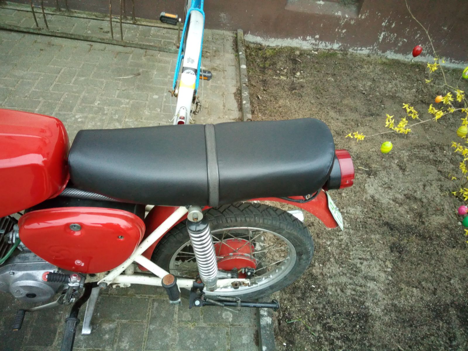

Endlich Mal den Sitzbezug gewechselt um keinen nassen Po mehr zu haben.

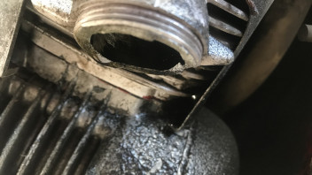

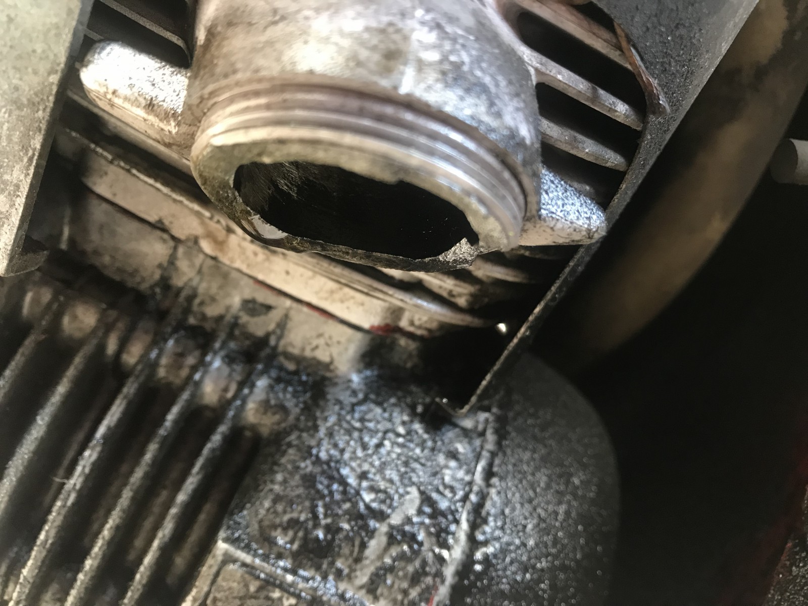

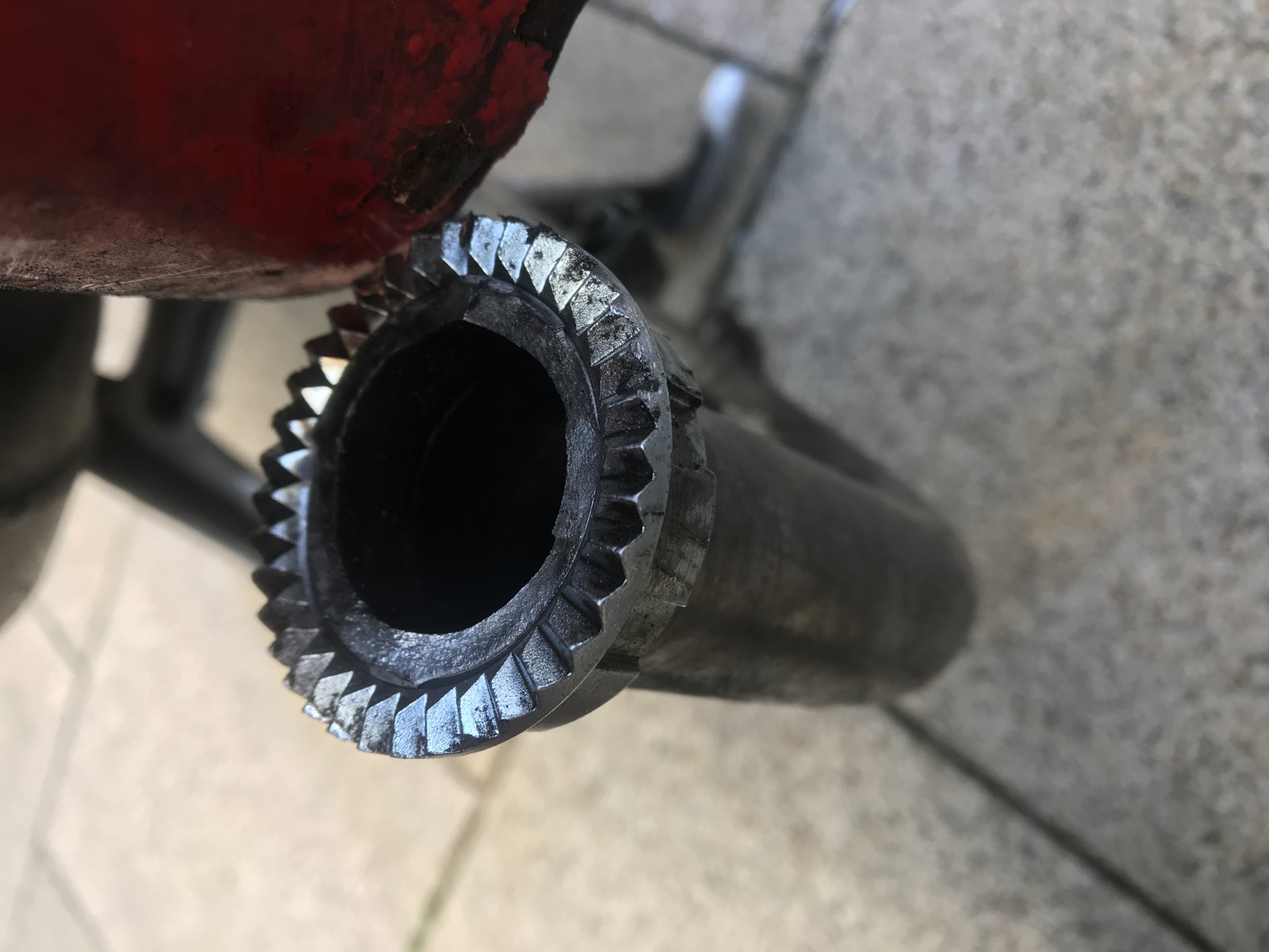

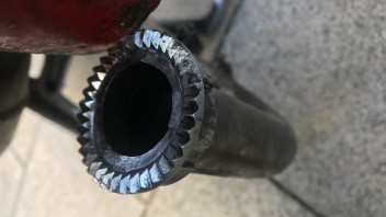

Seit einigen Tagen vibriert mein SR80 in oberen Drehzahlen...nach langer Suche nach der Ursache habe ich den Übeltäter gefunden: Trotz Kalottensystem ist das Krümmergewinde vom DDR SR80 Zylinder abgerissen. ![]()
Barikitkolben und gerademal so 5000km alt.
Woher gibt es Neuzylinder mit Barikitkolben? Ich muss schnell bestellen, da es mein Alltagsgefährt ist.

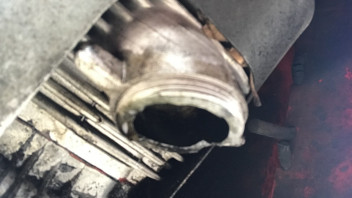

Lass dir ein neues Gewinde drauf machen und nochmal schleifen, weiter geht's....
