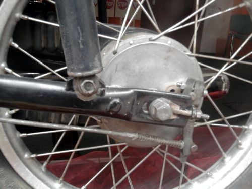

  • Konnte das Moped gestern leider nicht mehr richig anschauen (elektrik im seitenkasten konnte ich noch nicht sehen), hab aber ein bisschen schon nachgeschaut:
    S50 Motor,
    S51 Rahmen von '89,
    Komplett original,
    außenliegende 12V zündung,
    Blinkvorrichtung und batterie alles vorhanden (batterie muss aber wohl ne neue her.stand jetzt 1 jahr rum),
    leider kein tacho,
    Kein rost imTank,
    Wurde vor einem jahr vom regionalen Simson-club aufgebaut und ist seit dem erst ca 250 km gefahren worden,
    Neue Reifen,
    Papiere und schlüssel auch da
    Am wochenende ist eine Probefahrt vereinbart.
    Preislich stellt sich der verkäufer 550€ vor, was mir aber zu viel erscheint. Ich möchte eigentlich nicht über 400€ dafür zahlen !
    Gruß rob
  • Wie kommst auf 12V Zündung?
    Primärkreisspannung der Zündung is bei allen um die 12V d.h. auch bei ner 6V Lima steht 12V auf der Zündspule, dadurch nicht täuschen lassen.
    Es gibt nur unterschiede bei der Lima bzw. Lichtleistung.
    Achso und die hintere Felge hat nen Schlag:)
