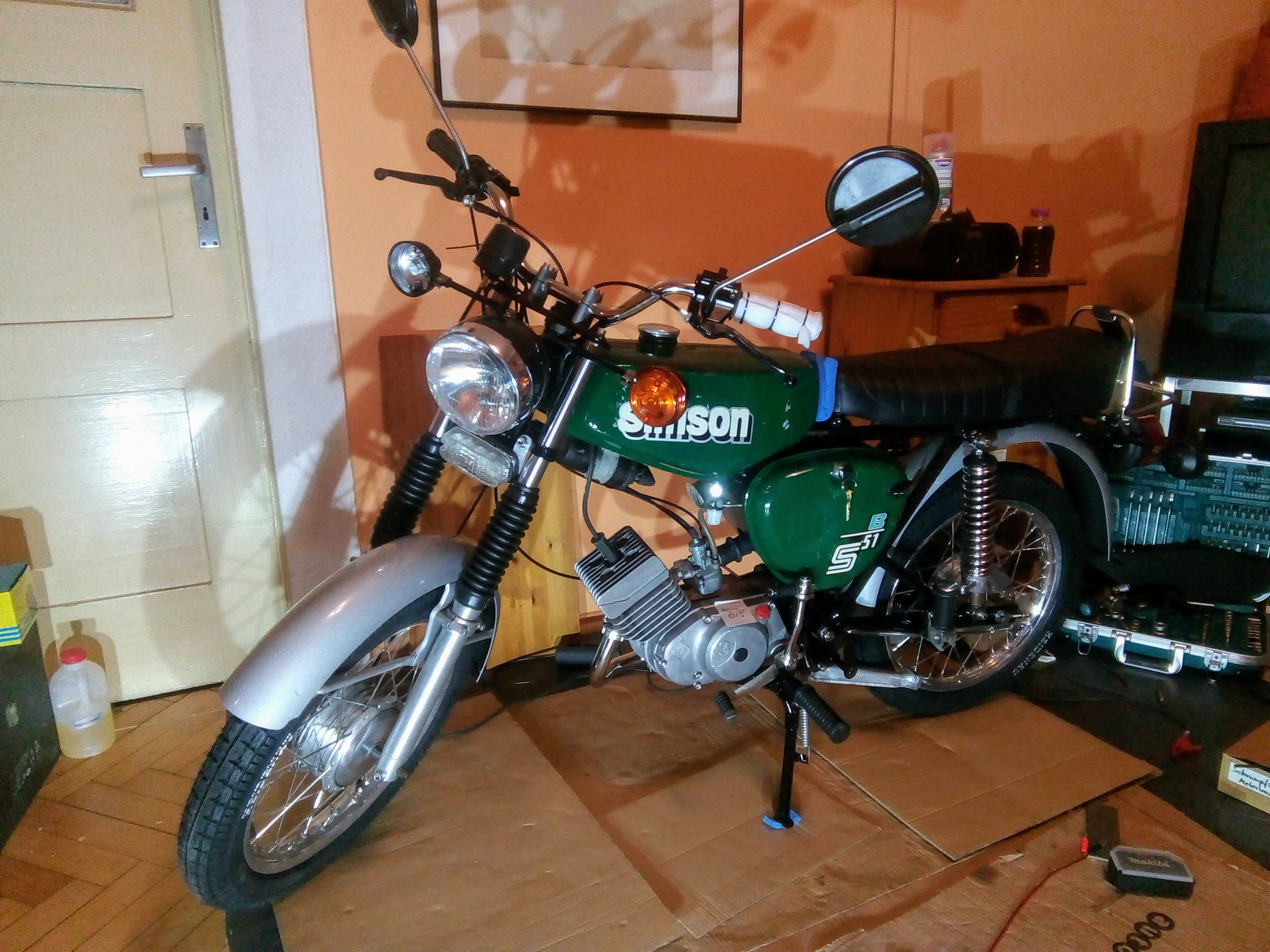

Vorige Woche kam meine ABE aus Flens und ich kann/muss meine Mühle tanken.
2-Takt-Öl (im eleganten Misch-Dosier-Kanister) habe ich schon online besorgt (brauchte sowieso Getriebe- und Gabelöl).Welches Benzin ist denn nun optimal geeignet? Oder ist das auch eine Disziplin der Raketenwissenschaft?
den einfachen Super nimmste
aber laut Bild wird das wohl noch ne Weile dauern, bis de Sprit brauchst -
