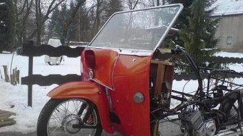

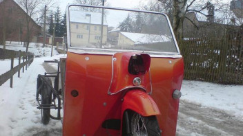

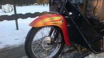

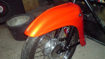

Der lack hat schon was , und sag mal is der Rahmen matt schwarz geworden oder kommt das auf den Bildern nur so rüber .
Bei nächster gelegenheit klau ich mal deine felgen , brauche auch mal glänzende .
Mfg Dominik

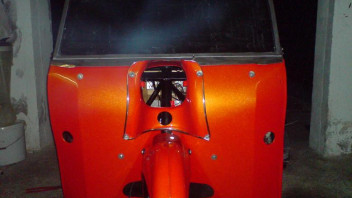

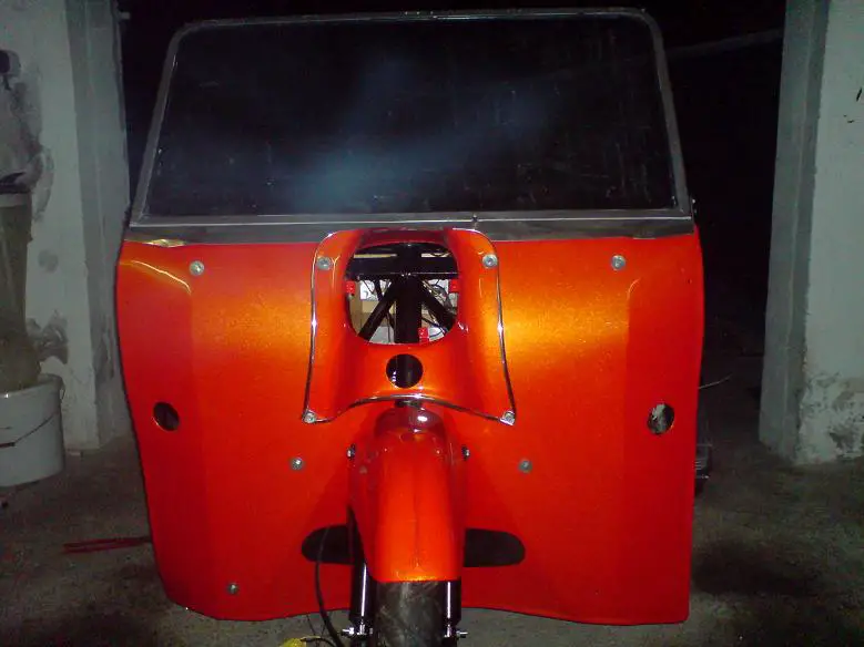

Nein den rahmen habe ich mit schwatz metalic lackiert ich denke mal das liegt an meiner handy kamera das macht nicht die besten bilder.

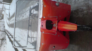

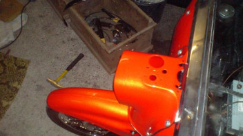

So das erst teil sitz schon mal mir gefällt es schon mal sehr gut. Ich mache mich gleich noch mal ans werk ich hofft das ich bis heute abend das ganze front gleid anbringen kann zeige dann noch mal ein paar bilder.

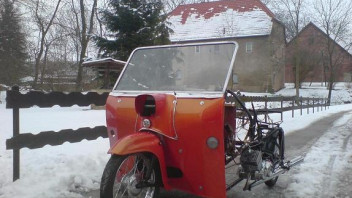

Hallo,
was hast du vorne für Dämpfer verbaut? Dir originalen sind das nicht oder?

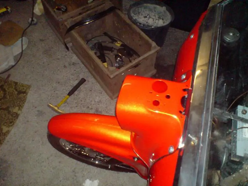

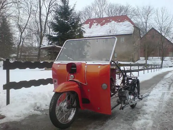

Nein es sind die stoßdempfer vom star damit es etwas tiefer kommt. Und hier mal der stand wie weit ich heute gekommen bin.
so werde ich meine duo auch irgendwann mal lackieren, aber dann nicht ganz so glänzent..
Gefällt mir richtig gut! mach weiter so! auch das Vorderrad und so nen traum
gefällt mir fast besser als meine denn du hast den guten s51 motor..

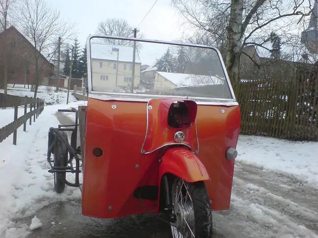

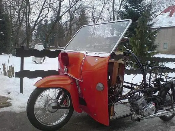

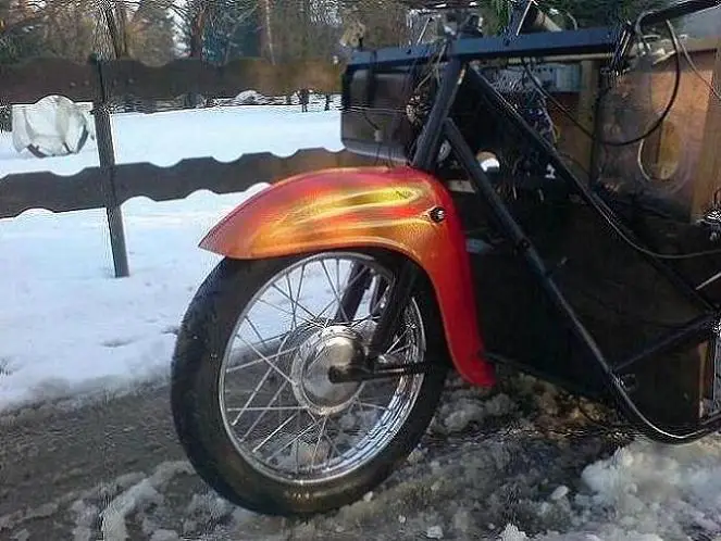

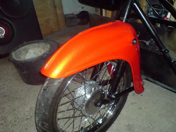

So hier mal moch ein paar bilder bei tageslicht.
